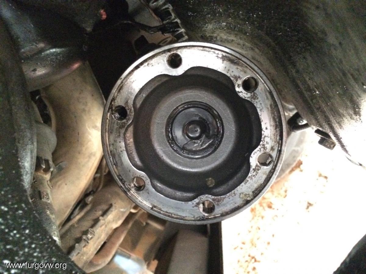

Buenas, llevo unos días leyendo todo lo que hay escrito por aquí de las fugas de aceite de la caja a través de la salida de las transmisiones para ver si sacaba algo en claro, pero mi problema era otro:
Esta tarde he desmontado y a mi lo que me estaba pasando es que el aceite entraba dentro del fuelle de transmisión lavando toda la grasa y saliendo por donde podía, por el retén no pierde ni gota, el caso que al desmontar me he encontrado un tapón de plástico que lleva en la punta de el eje de transmisión roto y por ahí a través del estriado de la mecha se pasa todo el aceite, si puedo pongo alguna foto.
La pregunta es si alguien sabe como va ese tapón, a presión o pegado?
A todo esto es una Eurovan 2.5 tdi motor AJT.
Enviado desde mi iPad utilizando Tapatalk
Pabloalc
A nadie le ha ocurrido esto y ha tenido que cambiar el dichoso tapón? seria de gran ayuda ya que en breve tengo que montar y creo que el tapón entra a presión pero no lo se seguro.

Cita de: pabgs en Agosto 08, 2015, 17:16:27 pm
Hola buenas tardes, el tapon es de plastico, entra a presion , ponlo nuevo si esta roto, y si quieres rellenas con pasta de junta o algo asi para que te quedes mas seguro y agusto.
Primera regla del hagalo usted mismo: Si esta hecho, compralo
Pabloalc
Muchas gracias andarin, me ayudas bastante le pondré formador de juntas y cruzare los dedos que no me de mas el follón.
