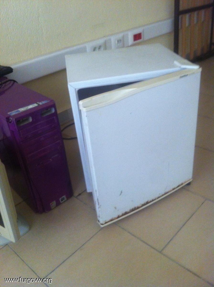

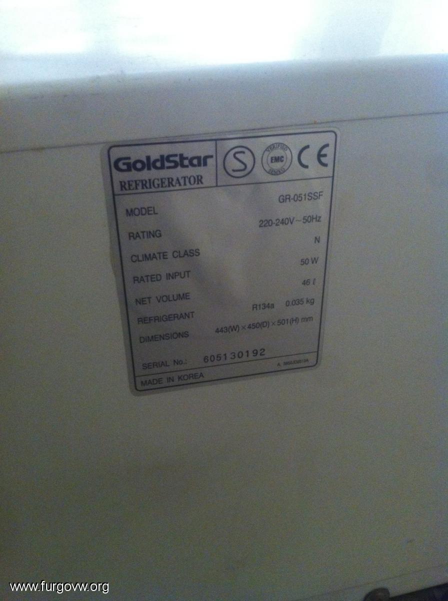

Buenas, me han regalado este frigorifico, y mi duda es si habra problema en ponerlo en la furgo, (supongo que no pero no se)
Algun problema si lo pongo?.
Gracias de antemano.

En principio no hay problema, pero depende de que baterias lleves, del inversor que tengas, de la autonomia que necesites, etc. Sin mas datos que la foto y la pregunta...si que sirve.

No se porque, pero no veo las fotos, que modelo es exactamente?
Como dice perroflautero, necesitamos mas datos.
Tienes inversor? Cual y de cuanto.
Bateria? De cuanto?
sam3
Vale! Acabo de verlas!
50w y por medidas y demás, parece el mismo que el mío.
Si le pides que trabaje mucho, traga a juego... Si no hace 50 grados y lo usas con cabeza, va como dios.
Necesitas (aproximadamente) un inversor de 600/1200w y a poder ser mayor. Yo lo llevo con un 1200/2000 y no se calienta nunca.
Bateria. Necesitas e.....
