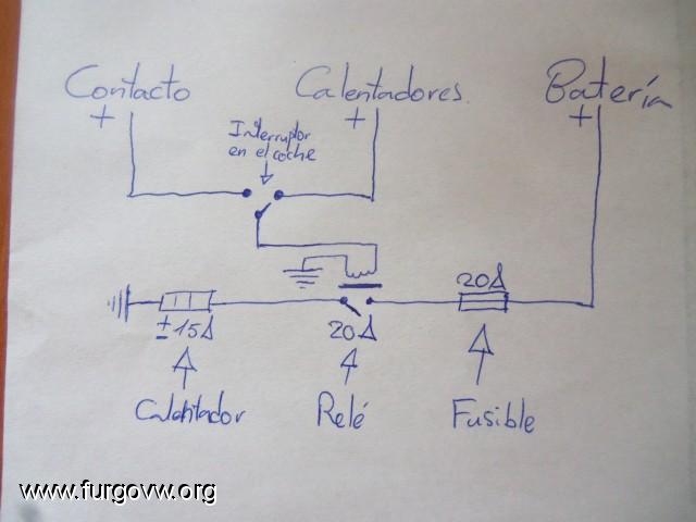

He hecho este esquema muy mal hecho pero que refleja mis suposiciones según lo que me has dicho y lo que he agregado yo:
-Interruptor con 3 opciones: encendido, apagado y calentadores.
Eso iría a un relé de 20A al que llegaría un cable gordo desde la batería y saldría otro gordo al calentador.
¿Está bien pensado?
Gracias!!!!

kitschp
si es más o menos parecido a lo que te comentaba, supongo que los calentadores se activan hasta que está el motor en marcha y por eso pones el interruptor para poder activarlo antes del arranque osea cuando das contacto, ¿¿estoy bien?? todo lo demás correcto, perdona pero es que no se bien como funcionan los motores diesel, ya que acá en México la mayoría usamos vehículos a gasolina, pero bueno de electricidad automotriz entiendo algo, espero te haya servido mi pequeño aporte saludos

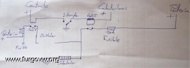

Los calentadores del motor se encienden antes de encender el motor y nada más, luego se apagan solos y lo arrancas.
El problema es que el aceite (diésel) debe estar caliente para tener buena combustión, así que el calentador del aceite debería seguir activo hasta que el calor del refrigerante pueda mantener caliente el aceite antes de entrar.
Por tanto ese esquema que he hecho es para activar manualmente y dejarlo activo. Pero hay un fallo...
¿Qué pasa si se activa por error y se sobrecalienta? Pueden quemarse los manguitos, puede destruirse el calentador, puede sobrecalentarse el cable, puede sobrecalentarse el aceite y tener efectos desconocidos en la bomba o el sistema...
Así que se me ha ocurrido otro sistema:
El interruptor tiene una posición para activar el relé sólo cuando se activen los calentadores. Tiene otra posición para activar otro relé que cierre el circuito con el calentador de combustible pero con un regulador que reducirá el amperaje o el voltaje, de forma que no caliente tanto y pueda estar calentando continuamente hasta que yo considere oportuno apagarlo. Así no se destruiría ni podría causar daños.
Además al quitar el contacto se apagaría.
Este es el nuevo esquema:
A ver si alguien más puede comentar :(
