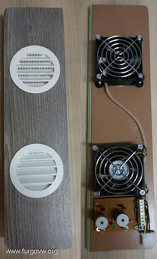

A parte del aireador de portón trasero, que casi todos los que no tenemos techo elevable nos hemos hecho para este verano, a mí me van muy bien los ventiladores de PC en la ventana lateral (no sé si los llaman airvent). Los instalé en un trozo de parqué que me sobró así que su precio es de risa. Pongo fotos.

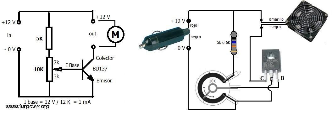

Les hice un circuito con regulación de velocidad independiente a cada uno con dos transistores, dos potenciómetros, una resistencia, un led testigo de funcionamiento y un interruptor. Todo ello para que no hagan ruido ni se noten para dormir. Los componentes los saqué de un PC viejo y de un monitor de tubo que ya no funcionaba. Sólo compré las rejillas redondas. Ahora está todo pintado en oscuro para que se note menos su presencia. El ventilador de arriba saca aire al exterior y el de abajo lo impulsa al interior para que circule. (Si estáis interesados pongo esquema circuito).

La verdad que segun los has instalado no debes notar mucho por que el aire que metes lo vuelves a sacar sin cambiar nada el aire de la furgo. El aire no va a entrar, dar una vuelta y salir, si la corriente le tira desde cerca por ahi se ira, por lo tanto el mismito aire que mete un ventilador lo saca el otro.
Pon los dos sacando aire al exterior que entradas de aire a una furgoneta le sobran te lo aseguro jajaja o pon la entrada de aire en otro lado. Lo mejor seria el airlock en el maletero y los dos ventiladores sacando aire en la ventana, asi si que recirculas aire.

Yo pondria los dos en extraccion y un airlock en el portón. Dormirías como un rey
edusalou
Gracias chicos. Buena idea poner los dos en extracción por estar más altos en la furgo y coger el aire fresco de abajo por el portón con el airlock. Mañana mismo los giro y lo pruebo en el concierto de Mark Knopfler .loco2.

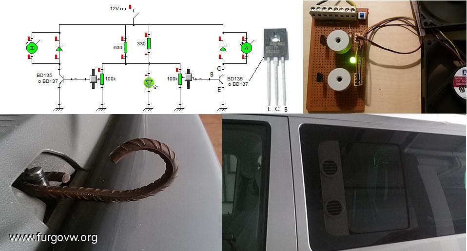

Ah, pongo aquí el esquema regulador de los ventiladores, que me han pedido por privado, como los tengo ahora. Yo pondría una resistencia individual de 600 ohms para cada transistor pero sólo tenía una.
Aprovecho para mostrar la ergonomía curvada de mi airlock (del forjado que me sobró de la obra) que me permite múltiples funciones como gancho para colgar jamones..  ;D

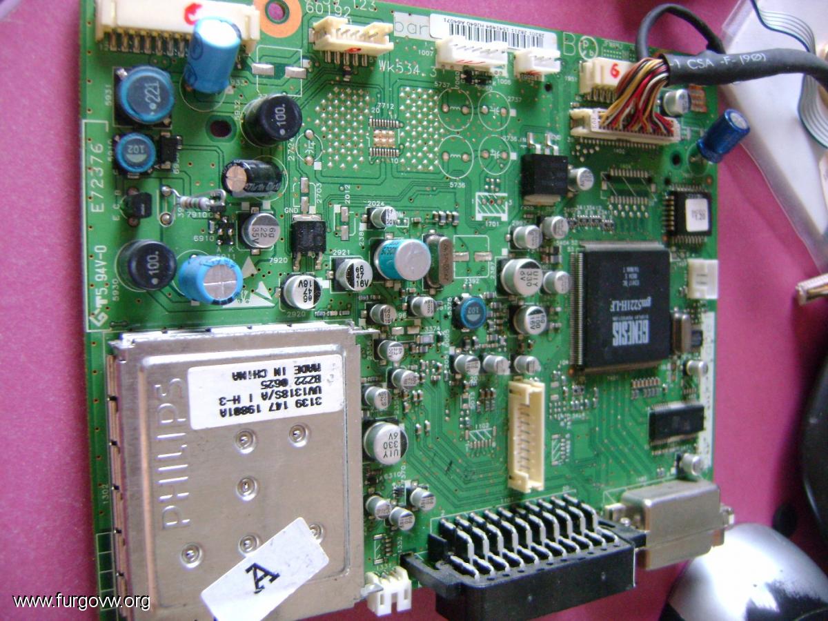

Tengo una placa de una tv vieja pero plana, y tiene algunos transistores pero no se si me sirven ni como puedo saberlo... supongo que tendré que probar.

Primero: Regular el ventilador directamente con el potenciómetro a modo divisor de tensión se llama un rehobus y hay varios esquemas por internet, pero no te lo aconsejo porque toda la corriente que necesitan los ventiladores pasan por el potenciómetro que debe ser de bajo valor para que regule (unos 100 ohms) y éste se calienta a riesgo de quemarlo. Por eso utilizamos los transistores, que funcionan como un grifo: toda la corriente que pasa de Colector a Emisor en proporcional a una muy poca corriente en su base. La corriente que necesita en la base es tan pequeña que hay que limitarla con una resistencia por si el potenciómetro se sube a tope y ahora el potenciómetro puede ser de unos 100Khoms. Si el potenciómetro lo bajas a tope abajo, observa en el esquema, que pondrías la base a cero (masa) y al no entrar corriente por la base, el ventilador se para. Pero si lo subes a tope y no estuviese la resistencia pondrías la base a +12 V y quemarías la base del transistor.  Si subes el valor de esta resistencia, limitas la velocidad máxima del ventilador. Cuando el transistor funciona a tope se comporta casi  como un interruptor y se dice que trabaja en saturación y sólo consume 0,7 V en su salto de Colector a emisor.
Ahora le he puesto una resistencia de 600 en cada base de los transistores para que al subir la velocidad de uno no interfiera en el otro y he puesto los dos ventiladores hacia afuera. (aunque no pude probarlos toda la noche en el concierto porque llovió a mares y nos vinimos a casa).
Los diodos hacia arriba en paralelo con los ventiladores son opcionales y son para proteger los transistores de la corriente inversa remanente inducida que se genera al parar los ventiladores, pero como suelen ser de baja potencia casi no son necesarios.  La resistencia de 330 ohms puede ser de 220 ohms mínimo y es para limitar la corriente del LED que me indica si el invento está encendido, porque, la verdad, si lo regulo bien, es tan silencioso que ni me entero que está funcionando.
Uso la serie de transistores BD que tienen un arranque (Hfe) más alto pero aguantan más potencia que los de la serie BC. Y de ellos he puesto los del tipo NPN (135, 137 o 139) que tienen la fechita para afuera (NoPeNetra). Si tienes del tipo PNP (136, 138 o 140) (la flechita PeNetra hacia adentro) entonces sólo tienes que conectar los ventiladores en el lado del emisor.
Espero con este rollo haberte ayudado a entender un poco los transistores, aunque yo tampoco soy un experto. Por eso lo explico un poco a mi manera, que puede no sea muy ortodoxa.

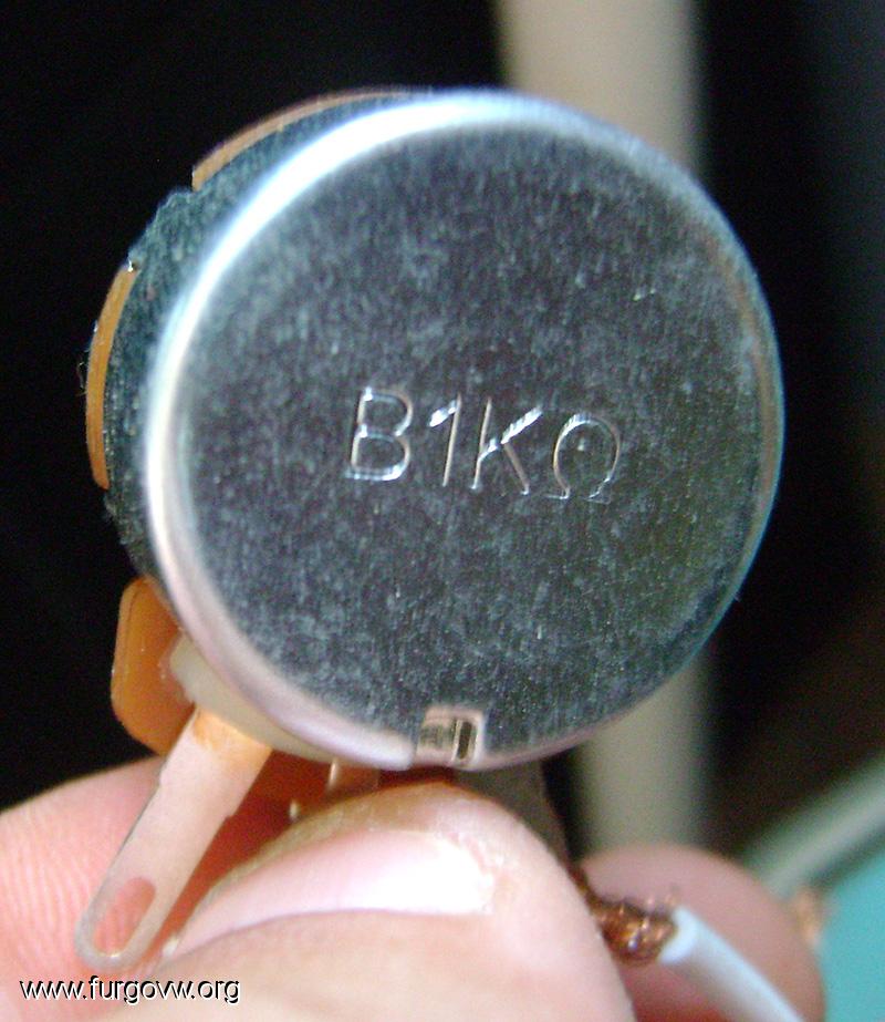

Tengo este potenciómetro

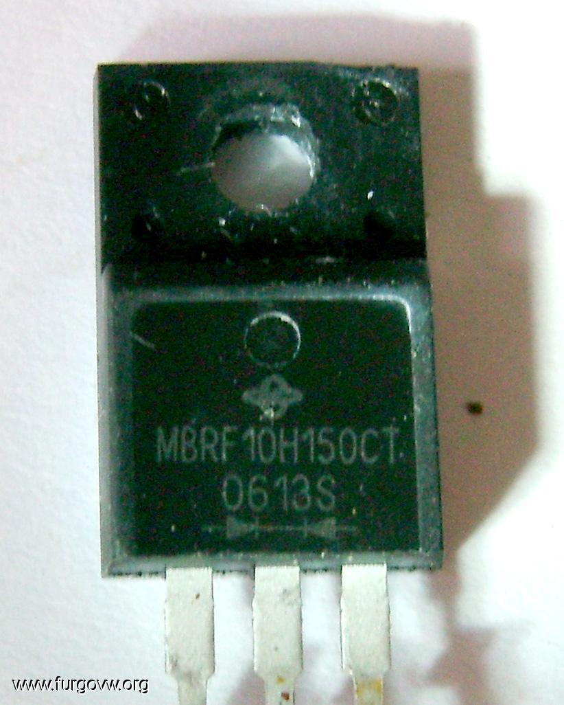

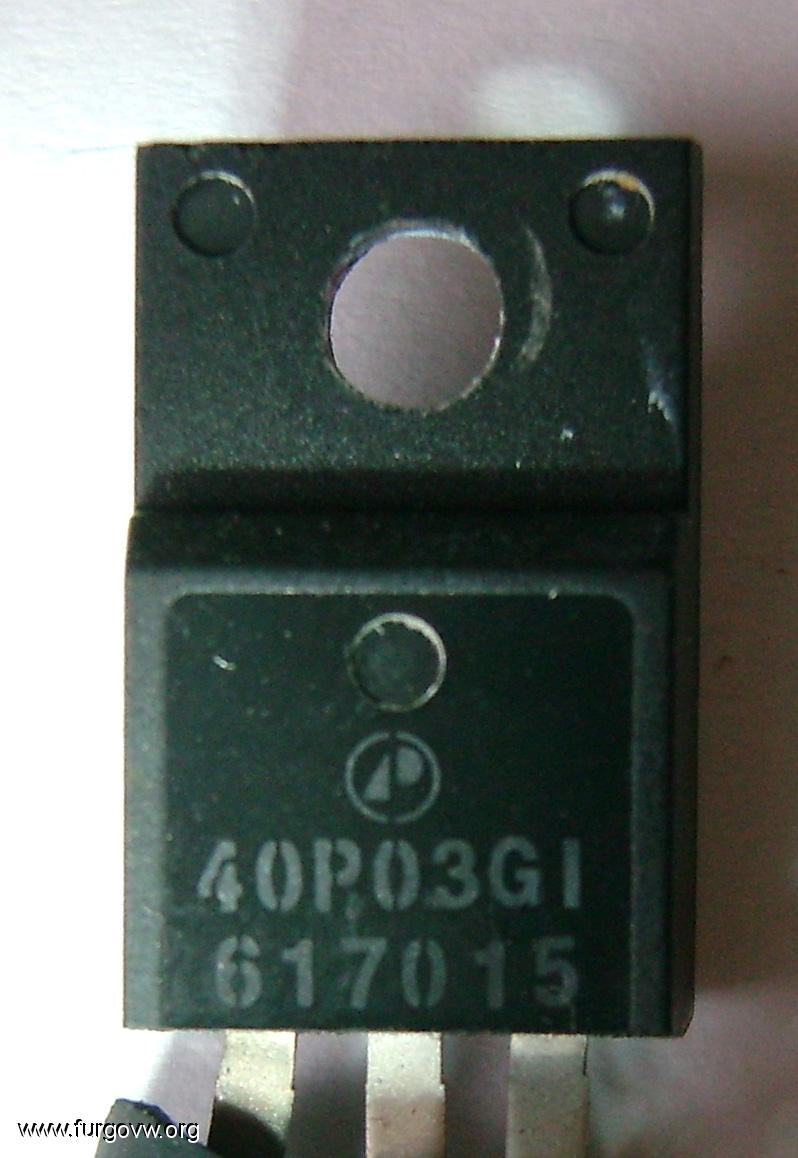

probé con este transistor
y me daba un rango de voltios muy raro, entre 0 y 2yalgo, no me sirve

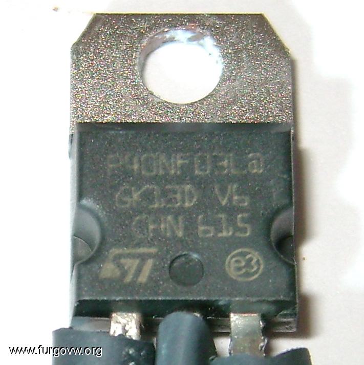

luego he probado con este
y me da un rango entre 0 y 11yalgo voltios, que ya me puede servir aunque preferiria llegar a los 12ypoco, se calienta bastantillo...

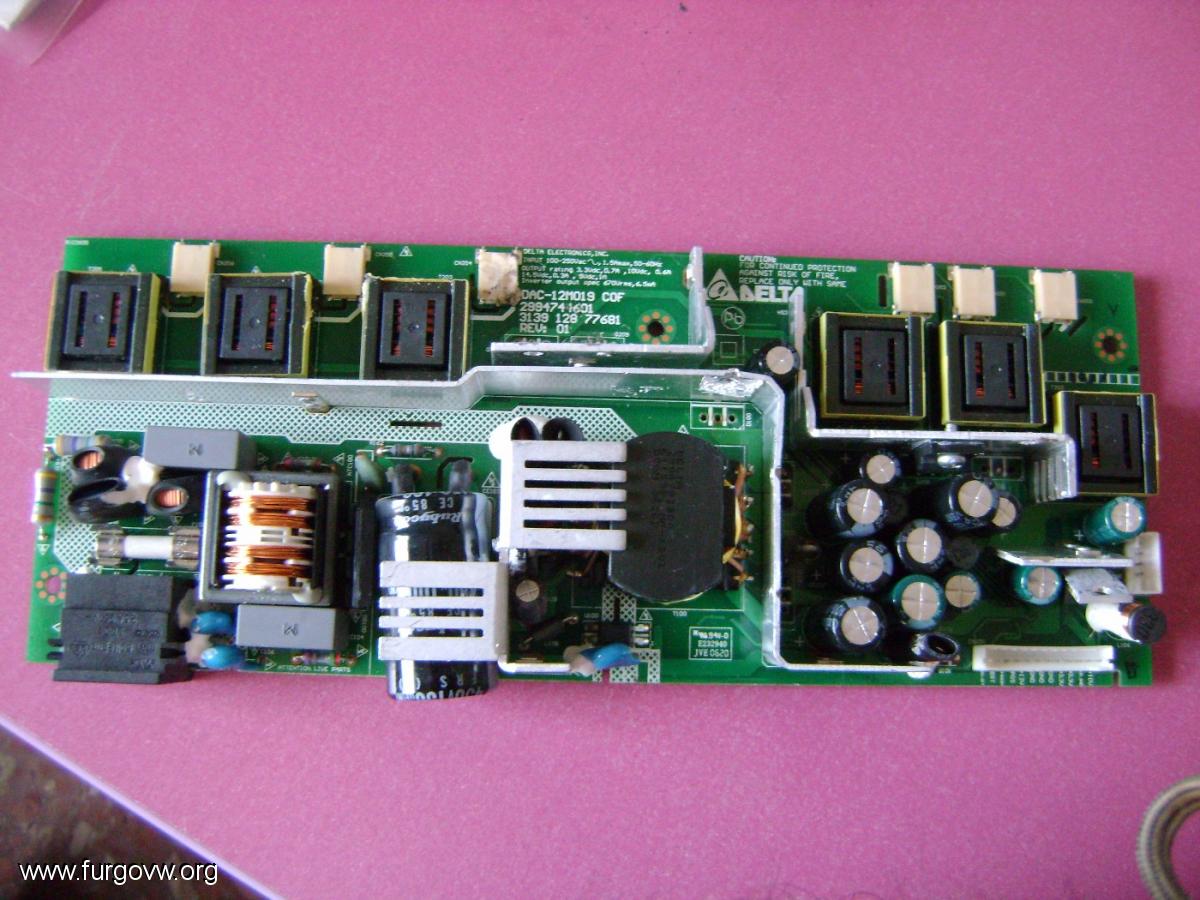

y resistencia tengo estas placas
de esta saque los transistores
veo algunas resistencias por ahí pero no se si me sirven, mejor voy a comprarla?? como la pido??
como ves ando un poco perdido, gracias por tu ayuda  .ereselmejor

Con ese potenciómetro de 1K tendrás que poner una resistencia mayor de unos 5 a 10 K para que no pase más de 1 mA por la base. Los transistores no los reconozco y las resistencia no distingo su color. Yo me equivoqué y leí en la mía 600 en vez de 6000 porque el naranja se parecía mucho al rojo. Pero no vale mucho la pena estar desoldando porque tienes en Tarragona electrónica Virgili y otras tiendas donde por menos de un euro compras el transistor y la resistencia adecuados. Si vas a pedir la resistencia que sea mínimo de ¼ de watio. Si la vas a poner con un potenciómetro de 10K yo pediría la resistecia de 1K pero si la vas a poner con el potenciómetro de 1K entonces escogería la resistencia minimo de unos 5 K pero te regularía menos. Todo esto es muy teórico y es mejor hacer pruebas antes con algunas resistencias como hice yo antes.  Te añado el esquema más básico que puedes probar.
