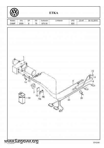

Si no tienes ningun error, comprueba que el nivel de aceite de la bomba es correcto. Para eso tendras que desmontar toda la parte de la centralita, luces, portagafas, etc. y sacar la bomba, donde veras un deposito blanco con una marca de maximo nivel y con un tornillo dorado, que es por donde deberias rellenar. Busca en el foro que hay varios hilos de como acceder a la bomba.
Si no es esto, prepara la cartera...
Txirimiri
Yo esta misma mañana quiero sacar la bomba para llenar el deposito.Se me rompio un piston que ya esta cambiado.Te recomendaria que si siguiendo los pasos comentados anteriormente sigue sin funcionar,,,sacases la bomba para arreglar.Hay despiece e igual es poca cosa...antes de que vw te sople 1200 €.Suerte
