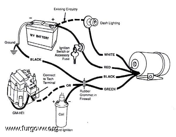

Alguien sabe cómo instalar un tacómetro cuentarrevoluciones en la t2
Un saludo gracias
perepere
normalmente va el negro a masa el rojo a positivo y el verde al positivo de la bobina, puede que también tengas algún cable para que se encienda la luz cuando conectas las luces de carretera, suelen ser de color gris y va en donde tengas los fusibles que controlan los interruptores de las luces

Muchísimas gracias muy buen esquema
Me pondré manos a la obra gracias
