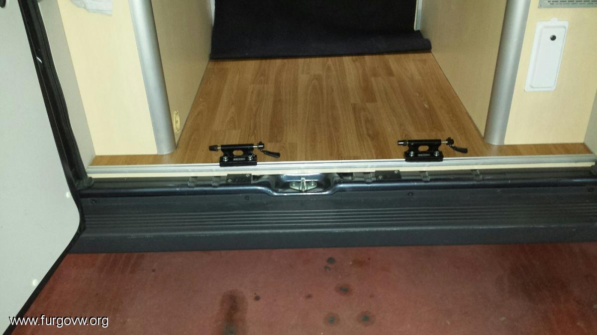

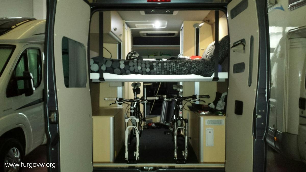

Aunque aun no he presentado la nueva furgo, os adelanto un mini brico que he hecho hoy basado en una idea que había visto anteriormente aquí en el foro.
Se trata de poder llevas 2 bicis en el interior de la furgo, en mi caso es una G.V. de 5,40mts equipada en FK.

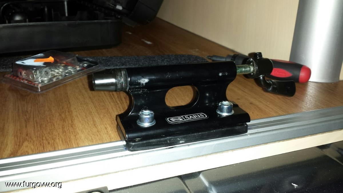

En principio había pensado hacer yo el soporte, pero salseando en ebay encontré esto:

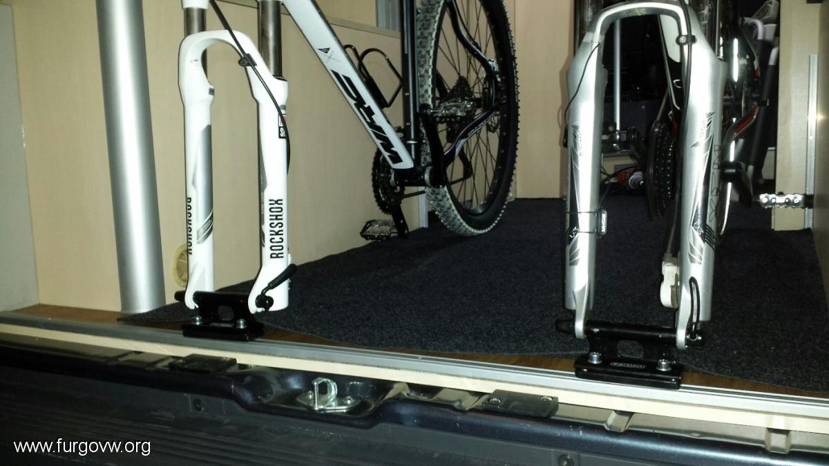

La idea es llevar las bicis utilizando este invento pero poder quitarlo cuando no se transporten las bicis, sin necesidad de estropear el suelo de la furgo.

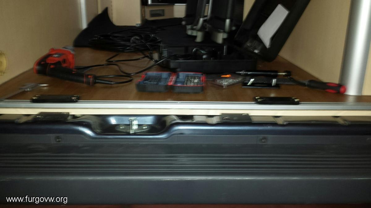

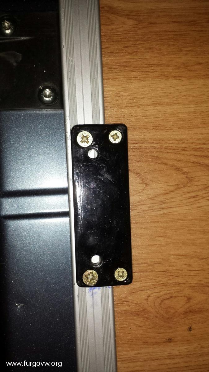

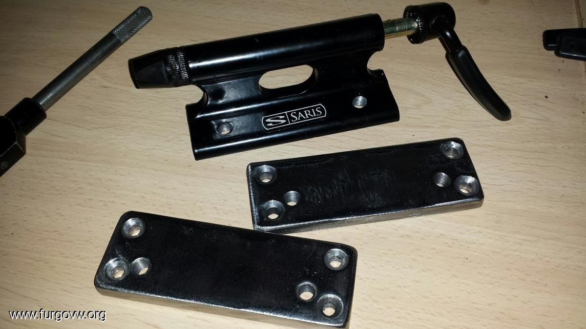

Con lo cual he hecho 2 pletinas con llanta de 10mm de grosor con un agujero de 6mm en cada esquina para fijarlo al suelo de la furgo.
También he hecho 2 agujeros de 6,75mm para pasar un macho y hacer una rosca para tornillo de Metrica 8 mm coincidiendo con los agujeros del soporte.
Estos agujeros roscados serán en los que vayan colocados los soportes, con la idea de poder quitarlos cuando no se utilicen.
Mi idea era haberlos hecho en inox, pero las prisas de tenerlo rápido (ya que mañana nos vamos con las bicis) ha hecho que los haga en hierro normal y después pintarlos de negro.

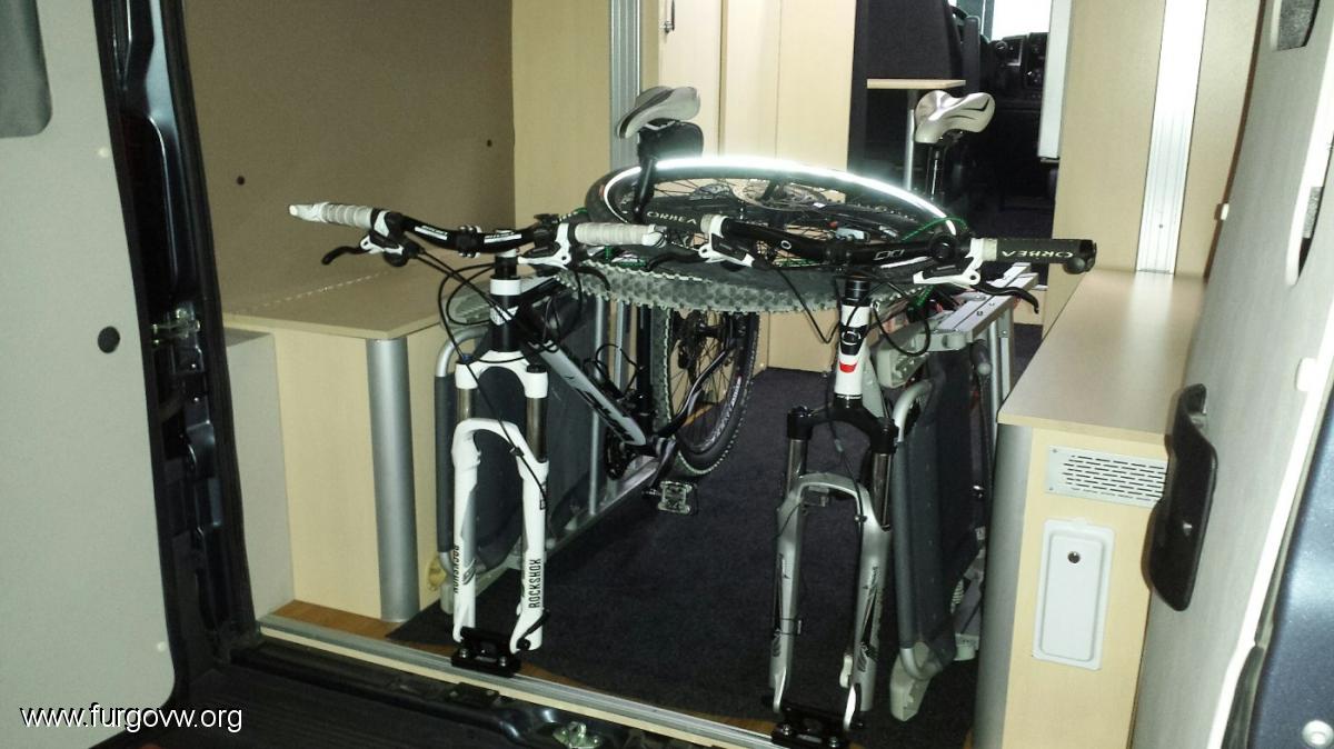

El proceso del brico no tiene ningún misterio, con lo cual os pongo unas fotos y al final las bicis ya colocadas.

Este brico esta hecho así precisamente para eso, cuando no los tenga que utilizar se quitan y se tarda 2 minutos  ;D
Lo que se queda fijo en la furgo es la base a la que van atornillados.

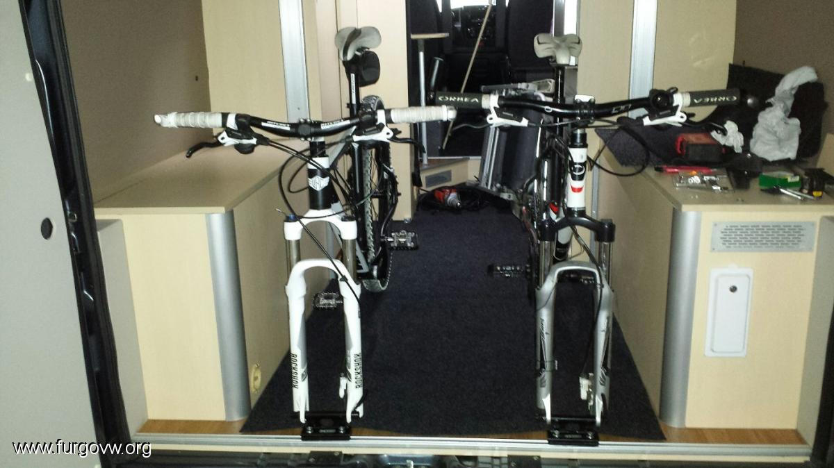

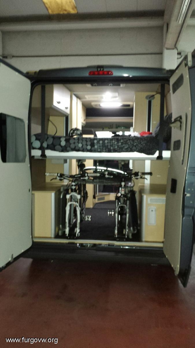

Veo que te libra la tija del manillar (su extremo) contra la puerta, creia que no te libraria. Muy buena idea, y van bien amarradas con lo que no creo que te digan nada.
galtzerdi
Yo también tenia dudas sobre si libraría la distancia desde el manillar hasta las puertas, pensaba que igual tendría que echarlas mas adentro, pero después de hacer pruebas me sorprendio gratamente poder llevarlas tan pegadas a las puertas.
Hemos estado unos días en las Landas y os puedo asegurar que las bicis ni se menean  ;D
"vive como piensas o acabarás pensando como vives"

La verdad que da mucho juego al garaje de la furgo, en este caso también la uso para evitar que se pudiesen mover las bicis cuando voy en marcha y lo que hago es poner los 2 sillines de las bicis a la misma altura y luego voy bajando la cama hasta que hace tope en ellos (sin pasarme claro!!)
