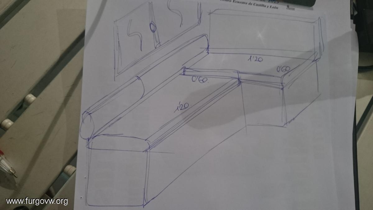

En cuanto a la cama yo la llevo como un arcón longitudinal dividido en 3 partes, es de tablero doble de 1'5 con bisagra y otro tablero de 0'9 con otra bisagra en el sentido puesto, que cuando se abre hace de pata según se abre. Si no se abre mide 68cm, 8 reservados para el respaldo cuando es sofá, así que queda cama de 60cm, si abro la cama me queda de 125cm, así que la hoja superior es de 57cm. Los problemas que le he encontrado a este sistema: tienes mucho despiece de espuma, yo llevó 9, pero podrías hacerlo en 6, así que cada vez que abras la cama, te tocará quitar todas las espumas, abrir y hacer el puzzle, aparte de hacer 6 fundas...; cuando abres los arcones hacia arriba, al haberle metido doble o triple tablero pesa lo suyo, además de las espumas que se comprimen en la zona donde pivota, y el propio roce con la espuma que tiene al lado, hace que cueste levantarlo, yo le puse dos compases de aire de 80N a cada arcón, aún así tienes que apartar las espumas porque no se pueden comprimir tanto...; otra desventaja que al hacer la cama pierdes toda la movilidad en la furgo..
Resumen... Que yo duermo en 60cm a no ser que tenga visita, para uno sólo está bien porque ganas ese espacio, pero si tienes pareja o pensáis ir tres, se te puede ir al traste la distribución...
Yo si volviera a hacerla pondría cama atrás transversalmente sin duda, con un colchón normal.

Mi idea es algo así, solo serian tres cojines, el respaldo que va contra los asientos delanteros se usa para rellenar el hueco de la cama y listo, el peso quizá se podría solucionar metiendole debajo un par de cajones extraibles, así no hay que levantar cada vez que quieras sacar algo, incluso que tengan el doble uso de una vez abiertos sujetar la madera
Llevo todo el verano con la cama atrás y me gusta, pero creo que pierdo espacio y cuando está lloviendo y toca estar dentro cocinando si hay más gente en la furgo se tienen que sentar en la cama y no resulta cómodo, creo que esta es una buena forma de tener un saloncito

Por cierto alberizo leestuve echando un vistazo rápido a tu furgo, a mi me gusta, pero el arcon por que lo dividiste en tres? Por el peso de las tapas?
