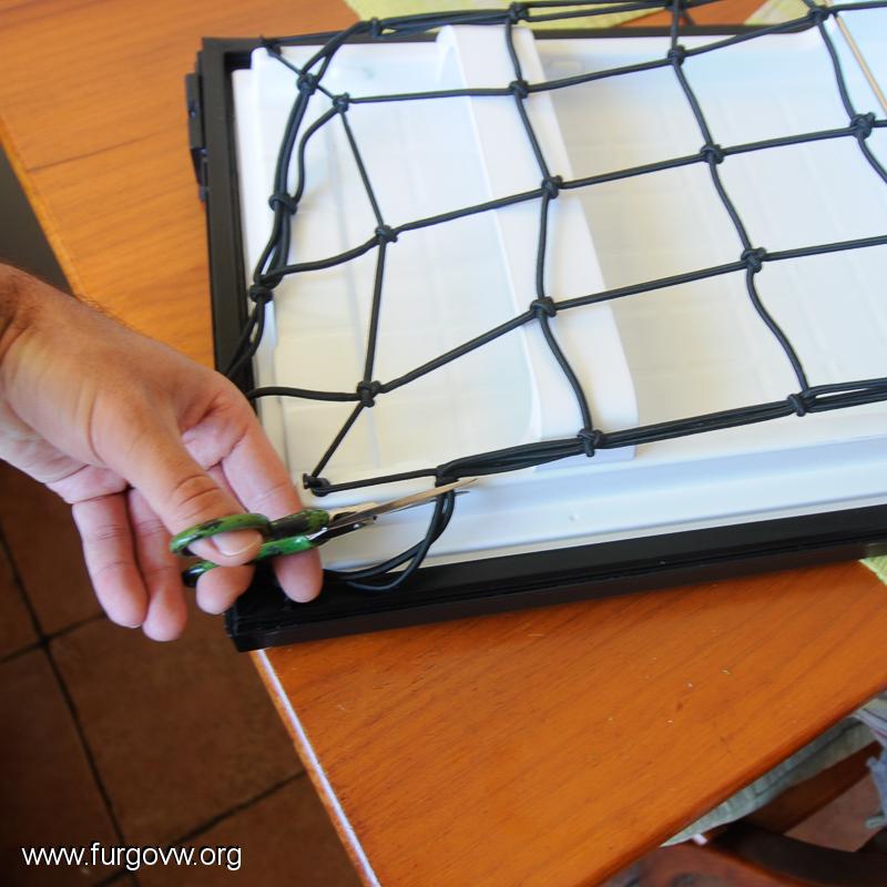

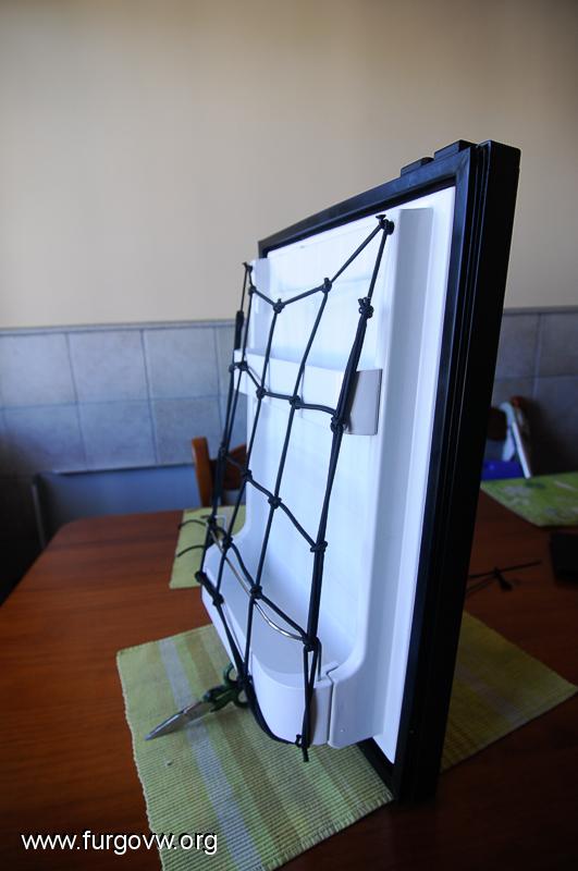

Lo primero conseguir una red elástica del tamaño de nuestra puerta. Le quitamos los ganchos.

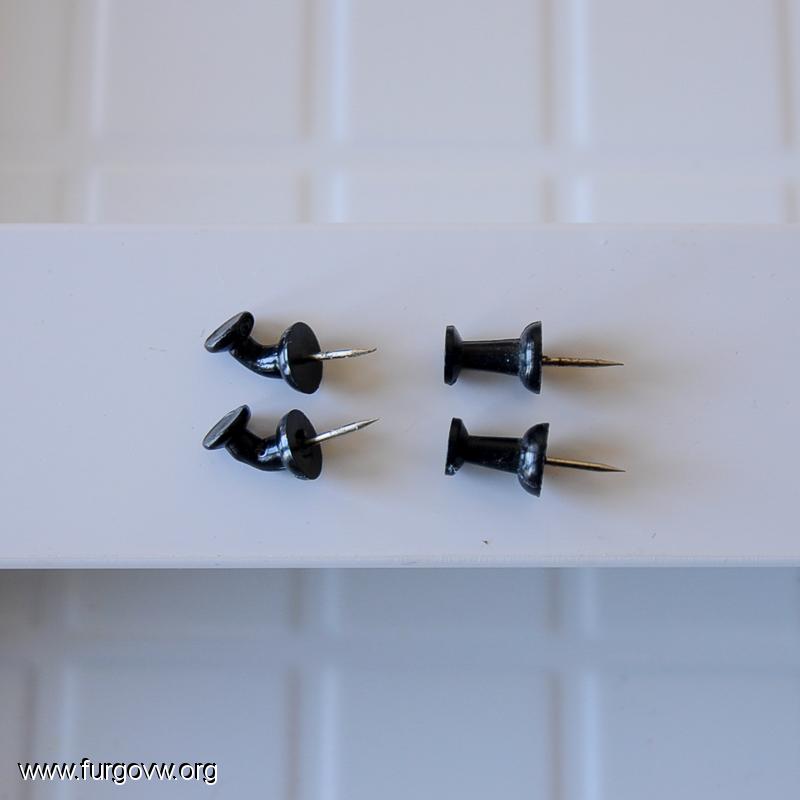

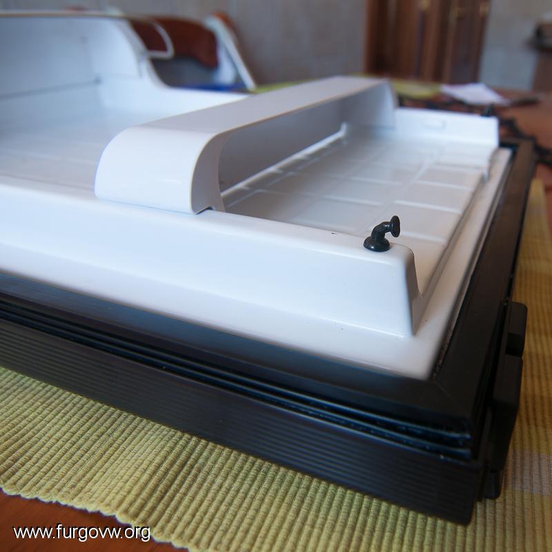

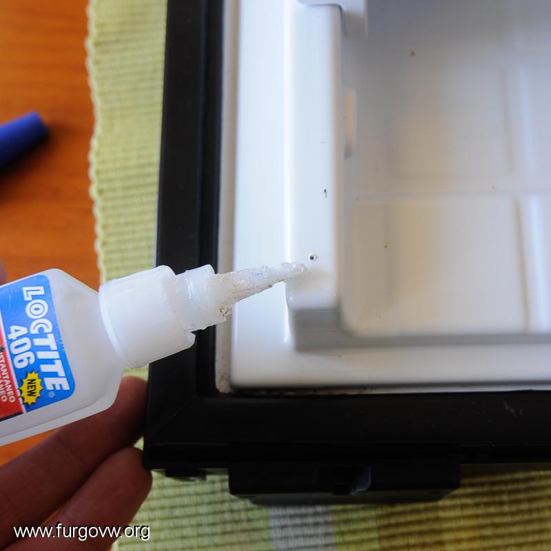

Cogemos unas chinchetas y calentándolas con un mechero, les damos forma de gancho.
Una vez que las hemos presentado y pinchado en la puerta, le damos una gota de locctite y las volvemos a pinchar.

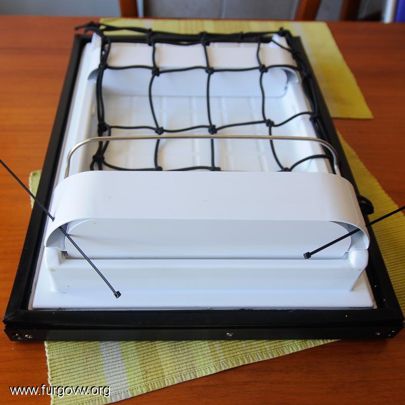

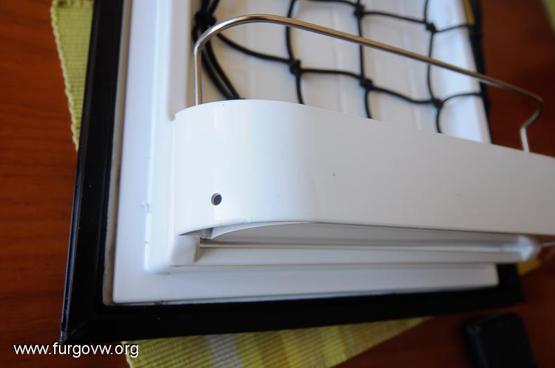

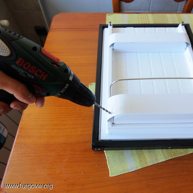

Para la parte de abajo, le hare dos taladros a a cada lado, para después amarar la red con dos bridas.

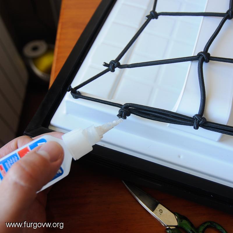

Para terminar corto algún tramo de red que me sobra y le doy unas gotas de locctite en los nudos, para que no se nos desmonten los estos.

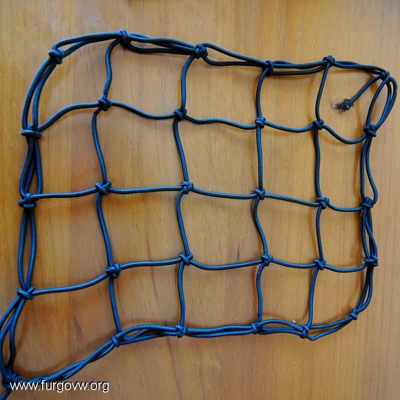

hace tiempo hice algo parecido, para sujetar unas piezas en los bajos de la furgo, al no encontrar la red elástica de la medida adecuada, me la hice yo, es mucho más fácil de lo que parece, sólo se necesita una tabla a la cual se le clavan parcialmente unos clavos con las medidas de la red, se toma la cuerda elástica i se teje en zig-zag anudando donde se necesite.

¿flipao?  raro que no se te haya pasado por la cabeza, fíjate bien que los nudos son todos iguales, tipo "buling"  o "as de guía"  también le llaman "nudo de pescador"  muy sencillos de hacer.
si tu red no te acaba de convencer, siempre te puedes hacer otra con una cuerda elástica más fina y a la medida precisa con la tensión que necesites

He estado mirando por Internet y con el sistema que comentas Alcasa no sólo se puede hacer del tamaño y color que se quiera, sino de la forma geométricaque se quiera (triangular, cuadrada, rectangular,...)

claro, y no sólo en dos dimensiones, si no que también se puede hacer como por ejemplo semi-esférica
