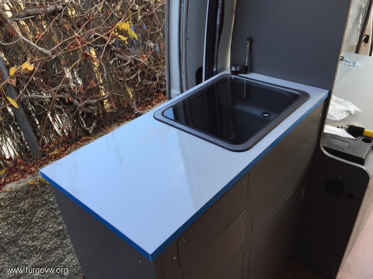

Esta quedando fenomenal!
enviado desde mi patatomovil!!! mas majo el!!!!
toponeta

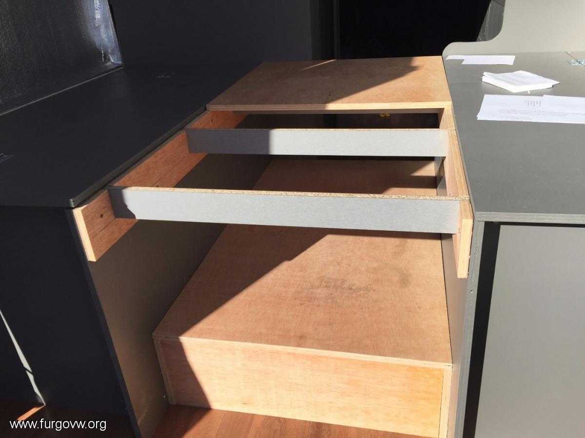

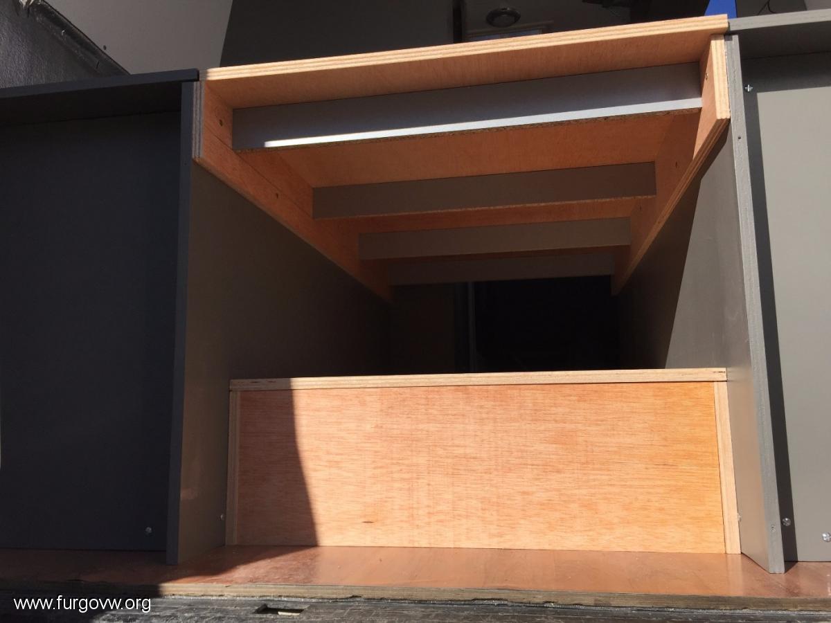

Te esta quedando de muerte!!!que cierres tienes pensado hacerle a los cajones? .palmas
Donde otros ven problemas...yo veo retos.
raulrr
Cita de: toponeta en Diciembre 12, 2015, 12:10:57 pm
llevo tiempo buscando los cierres y al final creo que compraré los de pulsador,,, alguien sabe de algun sitio donde los vendan baraticos???

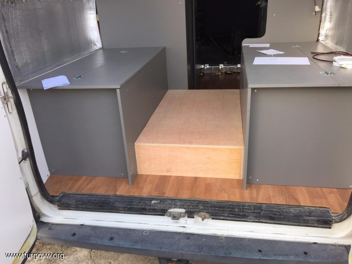

Hola Raulrr, te esta quedando muy chula, llevo tiempo cotilleando, aprendiendo y como no tomando notas e ideas. Pero tengo una duda y es que a excepción de unas pocas camperizaciones, nunca veo donde se coloca la rueda de repuesto. Porque supongo que se lleva, o se prescinde de ella y se opta por kit de reparaciones.  ???
Saludos y animo a las gachas.
Vale más un ¡por si acaso! Que un ¡yo pensé!
raulrr
Cita de: RADIOPITA en Diciembre 13, 2015, 12:43:34 pm
yo si la llevo, está debajo de la puerta trasera, donde venia de serie,,en su dia pensé en quitarla y aprovechar ese hueco para poder tener mas capacidad en el deposito de sucias, pero al final la deje ahí

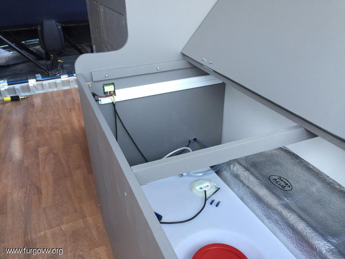

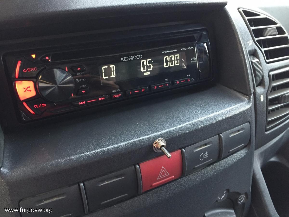

raulrr
he puesto un interruptor en la salida de la radio para poder conectar a la bateria principal o a la secundaria

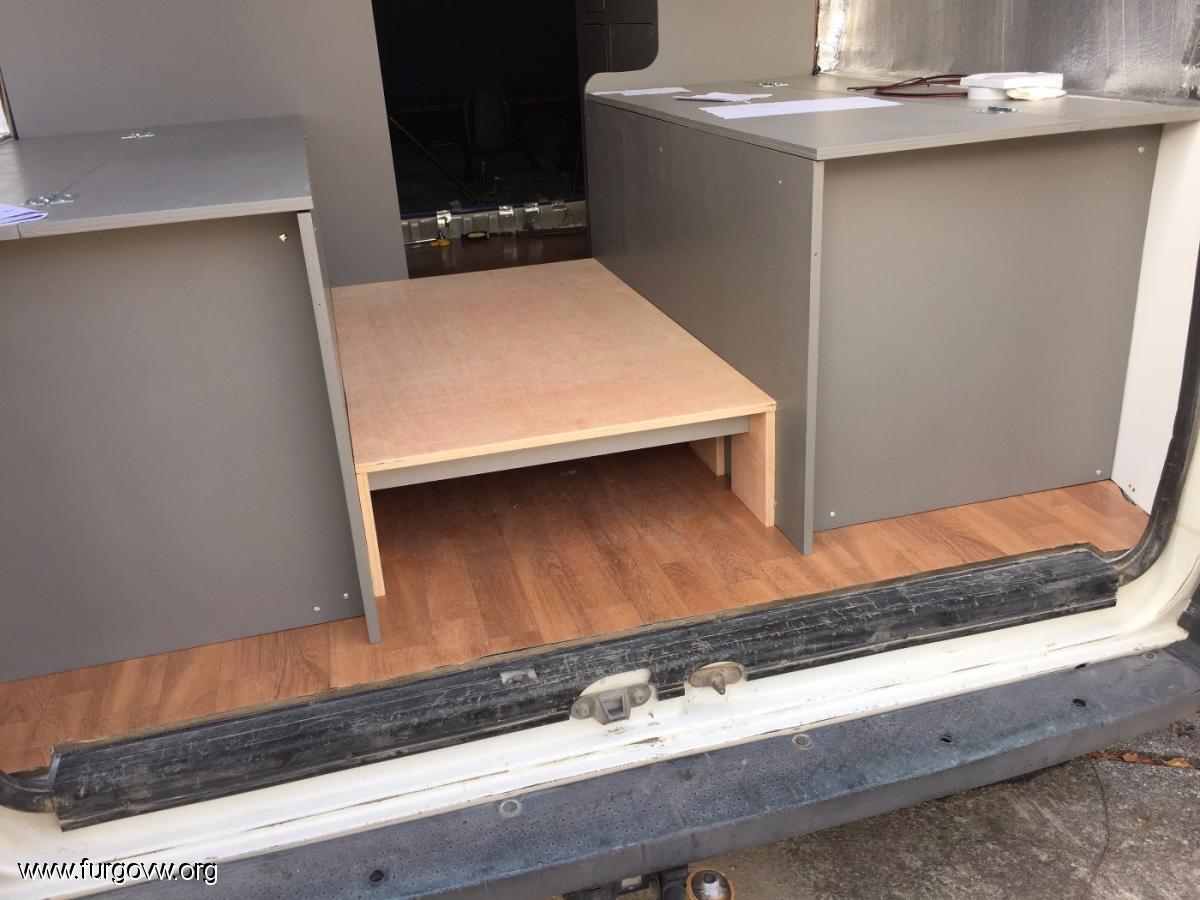

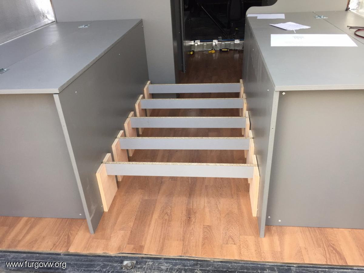

raulrr

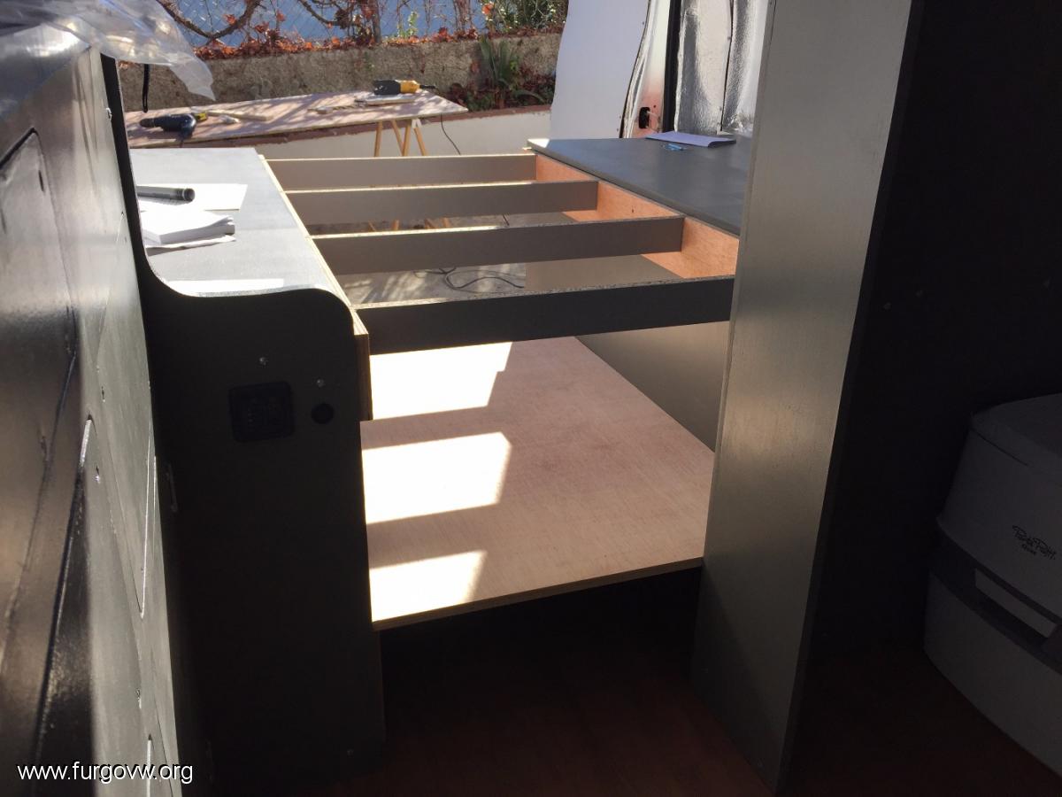

como el asiento/cama se quedaba un poco alto, lo he suplementado y asi tambien puedo guardar cosas debajo

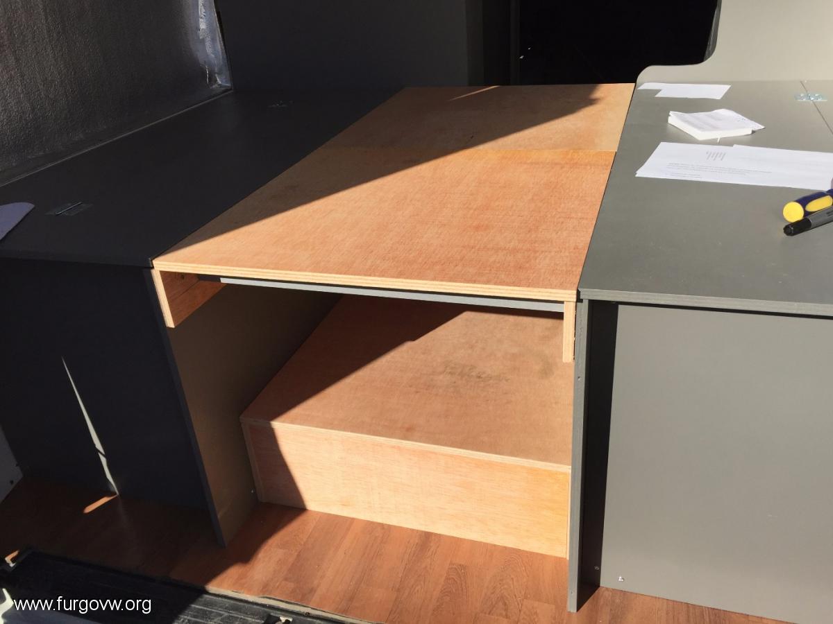

raulrr
Tambien he hecho lo que será la mesa/cama por así decirlo,,, necesito consejo para cuando esté en modo mesa,, quiero poner una unica pata y que tenga dos posiciones de altura,, ¿¿alguien a puesto una pata así??
