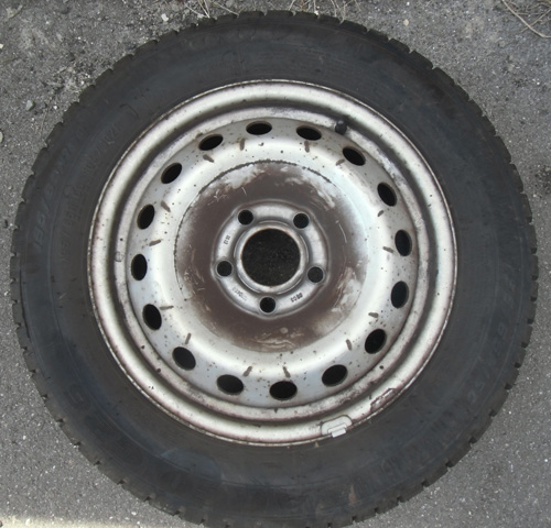

Así estaban al empezar:
Lo primero es limpiar la llanta a fondo, para eso utilicé un par de líquidos, cepillos metálicos y muuucha esponja. Al acabar le pasé una lija para que la primera capa agarre mejor.
Y esto es lo mejor que pude dejarla:

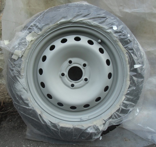

La pintura que utilicé es imprimación antioxidante (una mano) y pintura negra mate (tres manos), ambas de marca Montana (o "mtn"). No usé laca porque el dependiente de la tienda me dijo que no era necesario con ese tipo de pintura. A ver si no me arrepiento.
Así queda tras la imprimación, la dejé secar entre 20 y 30 minutos.

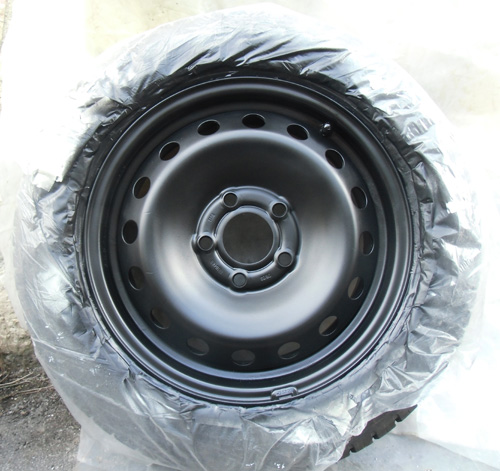

Y así queda después de tres manos de pintura. Entre cada pasada fui girando la rueda para evitar que quedaran zonas menos cubiertas por la pintura.

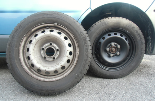

El antes y el después:
Mis ruedas llevan contrapesos de equilibrado por la parte de fuera. Decidí pintar todo y cuanda toque cambiar neumáticos ya lo retocaré. Esperemos que éstos duren mucho.
Y así es como queda. Me gusta como quedó, aunque da la sensación de rueda más pequeña:

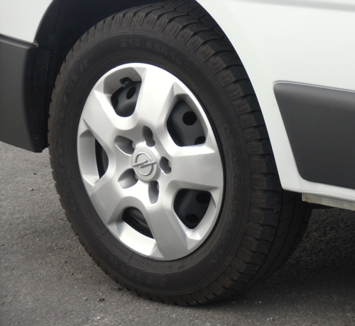

Ahora lo suyo sería conseguir un tapacubos más vistoso como éste:

Buena pinta tienes, pero mala eleccion con la pintura...los sprays de montana estan muy bien para lo que son, pero no aguantan bien para estas cosas y se marcan o levantan en seguida, es una pintura muy blanda. Te lo digo, porque tuve que pintar 3 veces la horquilla de la moto, las 2 primeras con 2 tipos distintos de montana (una de ellas harcore, como la tuya) y al final...acabe teniendo que comprar pintura de automocion
Hay pintura para llantas en spray de wurth, y esa si que es resistente, va muy bien, con ella pinte unas llantas que hay en un brico en el foro. Tuve un accidente con ellas, rompi un banco con la llanta, y casi ni se marco la pintura
Después de 1 año están como el primer día, y eso que la furgo duerme en exterior. No me arrepiento en absoluto de la elección de pintura y la recomiendo.
Imprimación, 3 capas de color y en mi caso ni siquiera puse laca.
