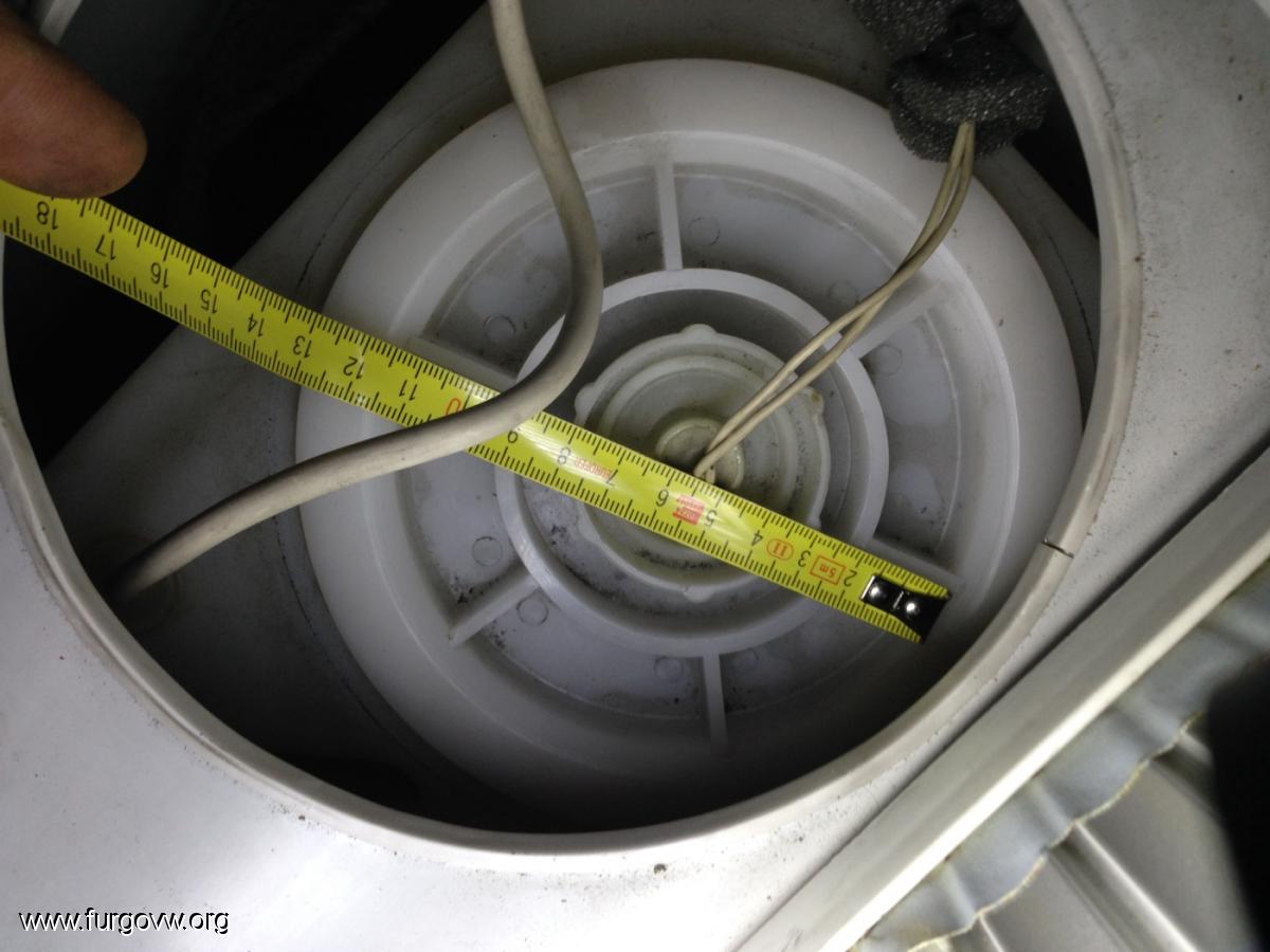

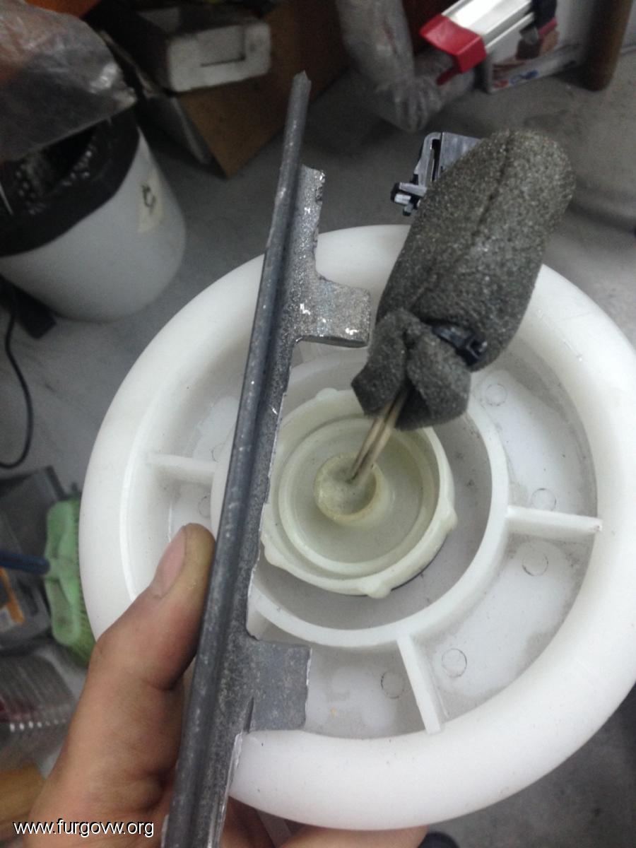

Si alguna vez tenéis que abrir el tapón del depósito del agua limpia, os encontraréis con que le ha cerrado el increíble HULK.
Así que esta es la herramienta que me toco fabricar para hacer palanca. Os dejo las medidas del tapón para que podáis fabricarlo.
Y os preguntareis para que abrirle, pues porque esta tan bien pensado que se suelta y se cae la manguera de la bomba del agua. Tecnología alemana que necesita maña española y brida China para seguir haciendo su trabajo.

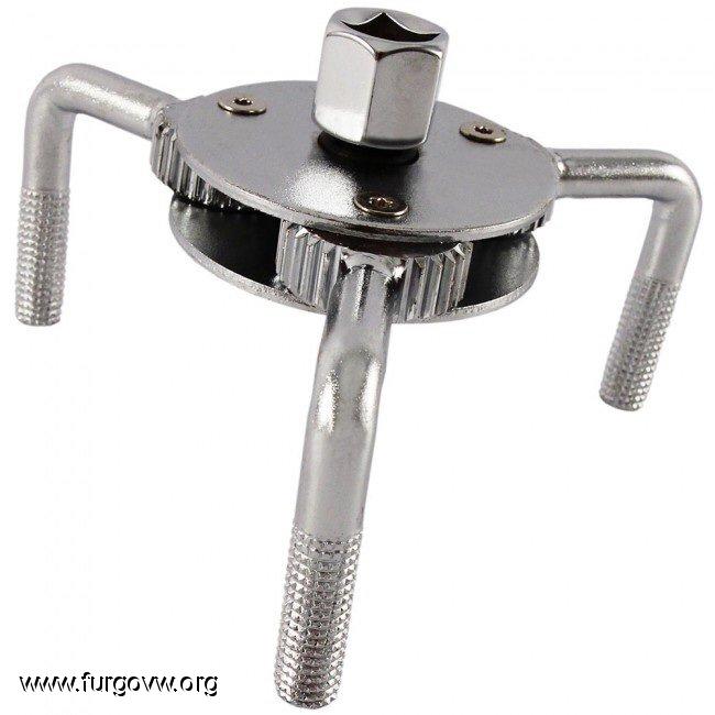

Con una llave de filtros como esta lo abres perfectamente
Valen entorno a 8-9 euros
