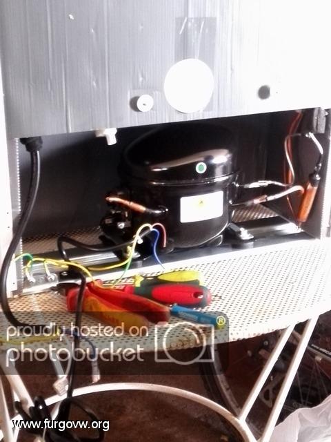

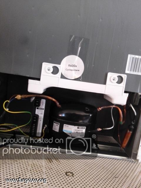

rococa
Hay un dicho que reza.... "Ande yo caliente...."
Lo siento por pepesaspa, una fuga en el evaporador listado de aluminio le ha echado al traste el teme.Pero no te preocupes,que tiene arreglo,amigo....
ANTES....
DESPUES....
Jejejejeej, como decíamos de pequeño..."yoyaaaa"
Ganas de salir con ella....
