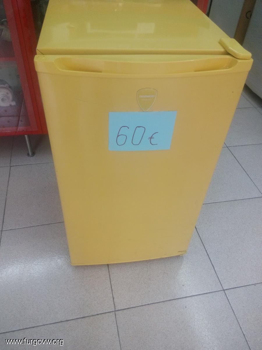

¿creéis que con el compresor de 2.5cm3 bastará para la nevera de la foto?  Creo que es de 89L

perroflautero
Por supuesto que en cuanto pueda hago la conversión a 12v, pero en este momento era elegir entre unos euros en el termostato o los casi 400€ de pasarla a 12v, y como la transformación tiene que esperar, de momento es buen apaño evitar el consumo constante del inversor, pero si pensase que a corto plazo puedo hacer el cambio, ni me molestaba.
Con lo de la capacidad del compresor no te puedo ayudar, no controlo estas cosas, pero así a ojo yo creo que es mas interesante un motor potente y poco tiempo de uso que a la inversa. Si el motor va sobrado enfriara bien y consumirá lo justo, si el motor va corto enfriara poco y funcionara constantemente consumiendo mas, o al menos eso pienso.

En general las máquinas más pequeñas son más eficientes como principio general, (eso me explicaron cuando estudiaba ingeniería) el problema es que podría concentrarse mucho calor en la furgoneta y en un momento dado podrían no dar abasto.
No obstante si hacemos un pedido grande de secop-danfoss también podrían resultar baratos si le tenéis más fé a los de esta marca, pero antes de hablar con el proveedor habría que saber cual es el más conveniente a nuetros usos furgoneteros.
Si por ejemplo nos costase 240 unidad, 12 de portes, y 58 tarifa frigorista rondaría los 300 la operación.
No lo veo una barbaridad, con los 60 de mi nevera de segunda mano se me plantaría todo en 360 euretes y tendría un neverón bastante más útil que los que venden de 12V por ahí.
