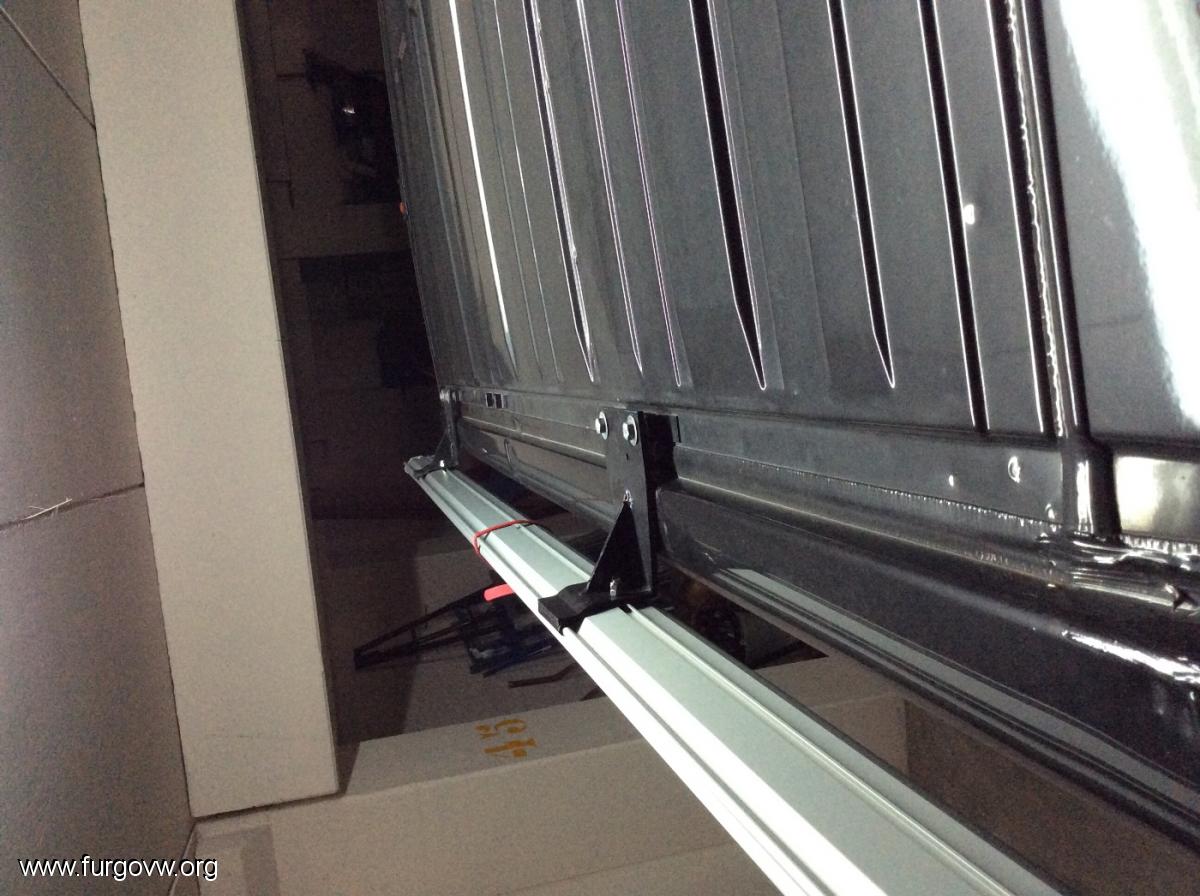

javiher42
Así lo llevo yo. El soporte es original, pero modificado para no taladrar la Furgo.

MARKELG
Asi mismo lo tengo yo también... el herraje es de una Viano porque para la custom no hay fabricados, y modifique estos para atornillarlos a los que trae el techo.

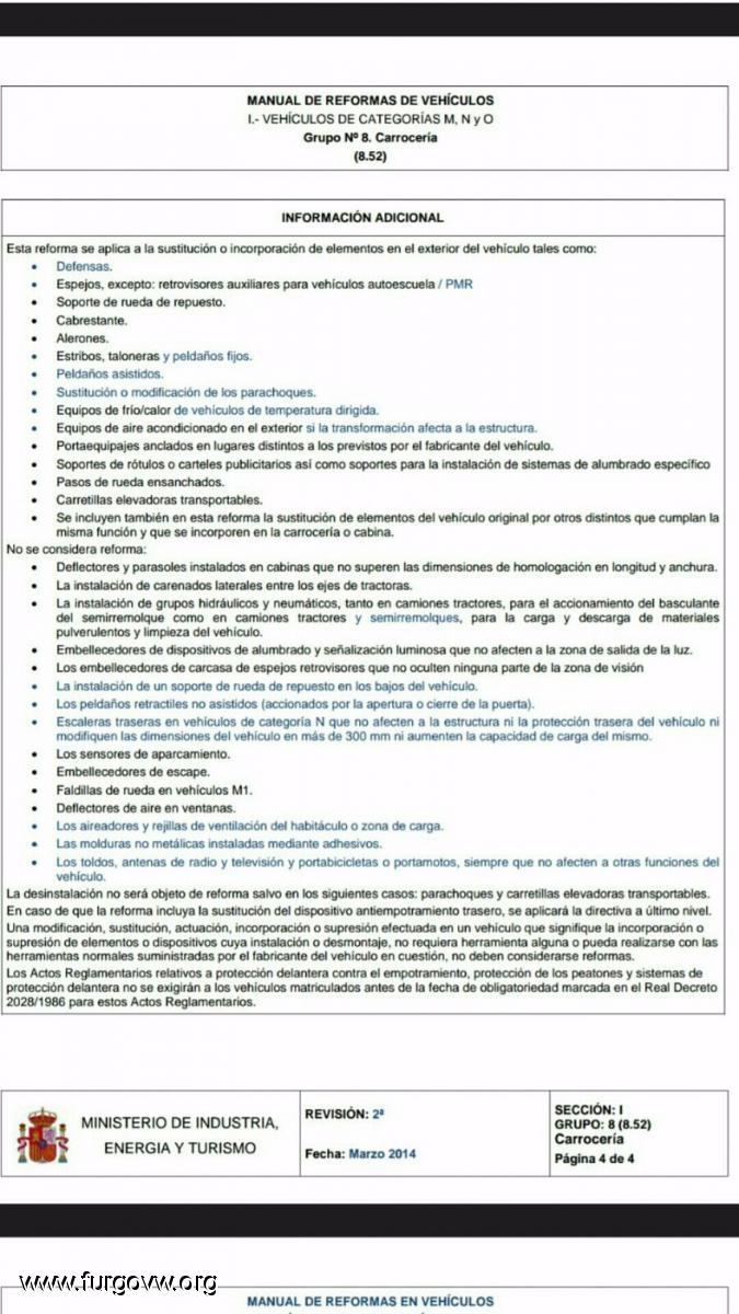

dj_chispy
Muy buenas a todos.
Acabo de leer el titulo y me gustria cimentaros una cosilla.
El otro dia fue un compañero del trabajo a pasarle la itv a su furgo que es una WvT5 turismo y fue a pasarla con el portabicis y el toldo fianma, la cuestion es que se la hecharon para atras por el toldo,.
Al dia siguiente me conto la historia y se lo comente a un amigo que trabaja como director de una itv y me dijo que eso no podia ser, que la furgoneta podia pasar la itv con el toldo y el portabicis, que no se consideran reformas del vehiculo.
Me comento que en que itv fue y se lo dige, a los 10 min me llamo y me dijo que le comentara a mi compañero que fuera de nuevo  a la itv y le enseñara un documento que me mando donde pone clarmente que los toldos y las portabicis no se consideran reformas.
Espero que os pueda servir de ayuda con todo este tema.
Os dejo una captura del manual que me mando donde lo pone.
dj_chispy
Esta justo en el penultimo apartado donde lo especifica perfectamente.

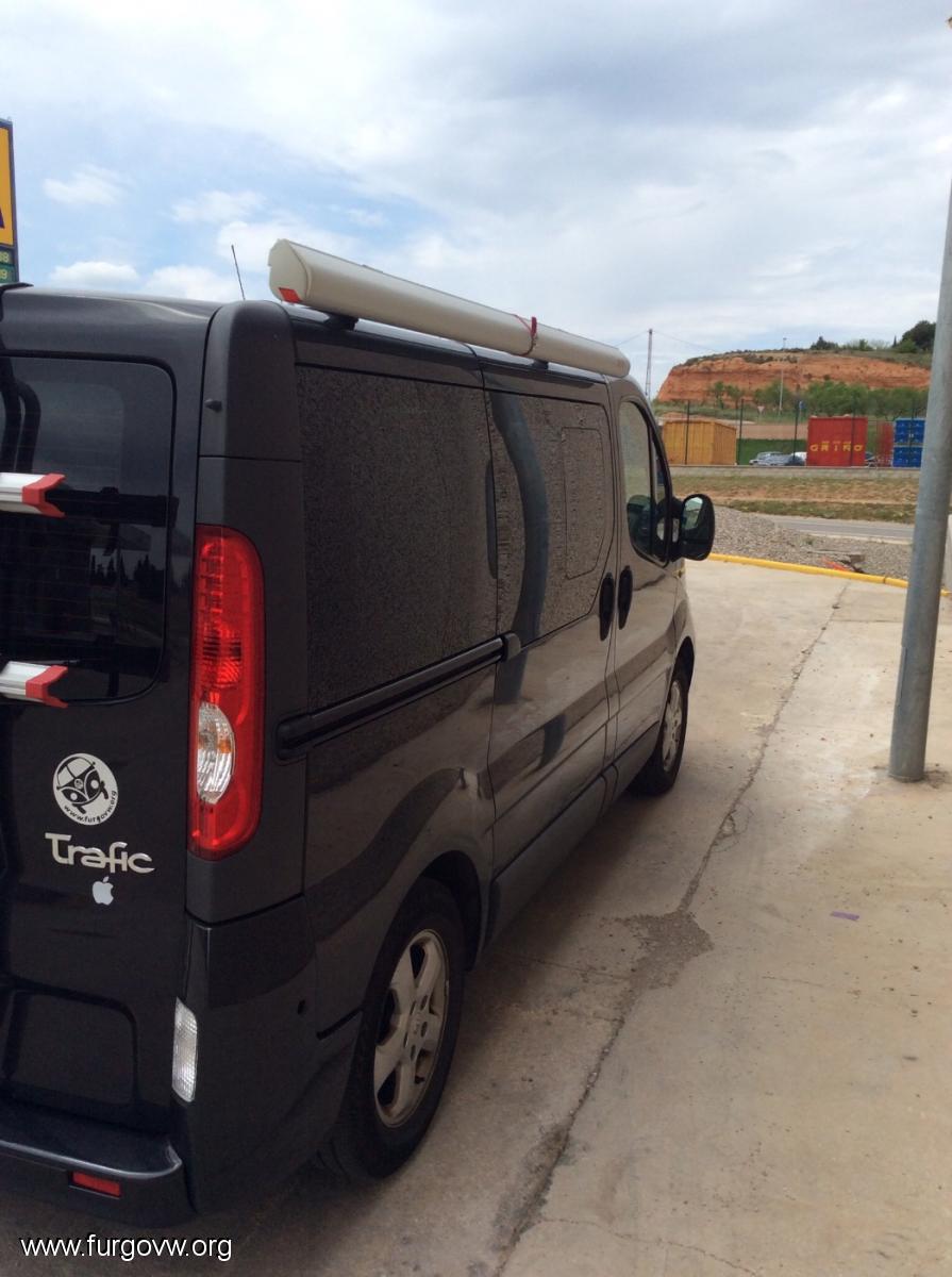

javiher42
Reabro el hilo. El miércoles fui a pasar la itv y no me dijeron nada. La tengo como turismo y llevo toldo y porta bicis. Me la pasaron sin problemas. Lo único que puse, fue la placa V20 al portabicis por si acaso.
