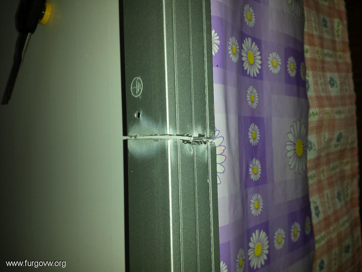

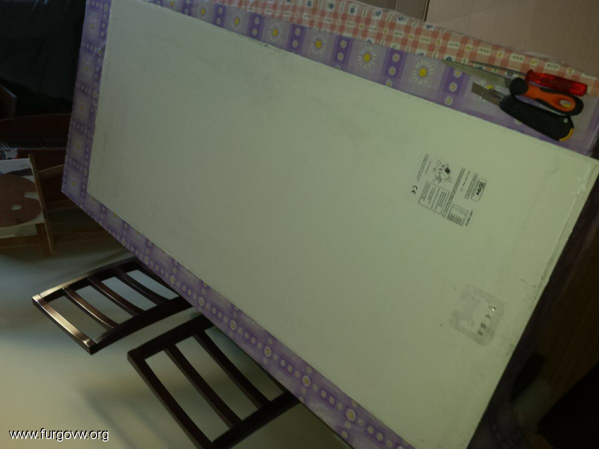

Febrero 20, 2016, 15:15:55 pm #129 Ultima modificación: Febrero 20, 2016, 15:22:39 pm por furgofante
Bueno, marco de aluminio quitado. Fue duro pero ya está fuera. Finalmente lo que hice fue cortar con la amoladora el marco y después hacer palanca y seguir cortando con el cutter la silicona. También corté con cuidado las 4 esquinas porque venian reforzadas.
Hice lo mismo en los cuatro lados.
Realmente si me sorprendió que a pesar de ser un material frágil si aguanta bien la tracción al tirar de los perfiles.
Mi placa venía con bastante silicona, estaba muy pegada.
Eso sí,  recomiendo  tener a otra persona cerca porque en momentos puntuales hay que sujetar bien la placa para tirar. Además a medida que  quitamos tramos de perfil de aluminio, la estructura general se debilita. Al quitar los dos lados longitudinales hay que poner unos tacos de madera en el centro de la placa para que no se arquee.
Y por Dios...proteger la mesa bien!!! Yo lo hice en el salón de casa xq eta la mesa más grande y alguna raya le hice a pese de estar protegida.
