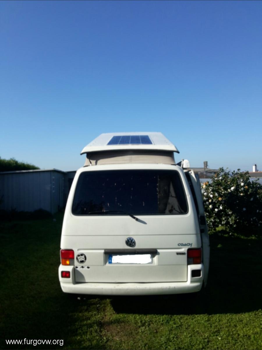

Hola esta la compre en china 180w y la prepare parece semi flexible y funciona de p.m y sin pegarla en el techo para quitarla rapidamente ,por los chorizos unas fotos.

Hola en la placa le puse un canto pegado con sikaflex todo alrrededor para que no quedaria el canto y me rallaria la chapa.
Esta pequeña es la primera que hize,
