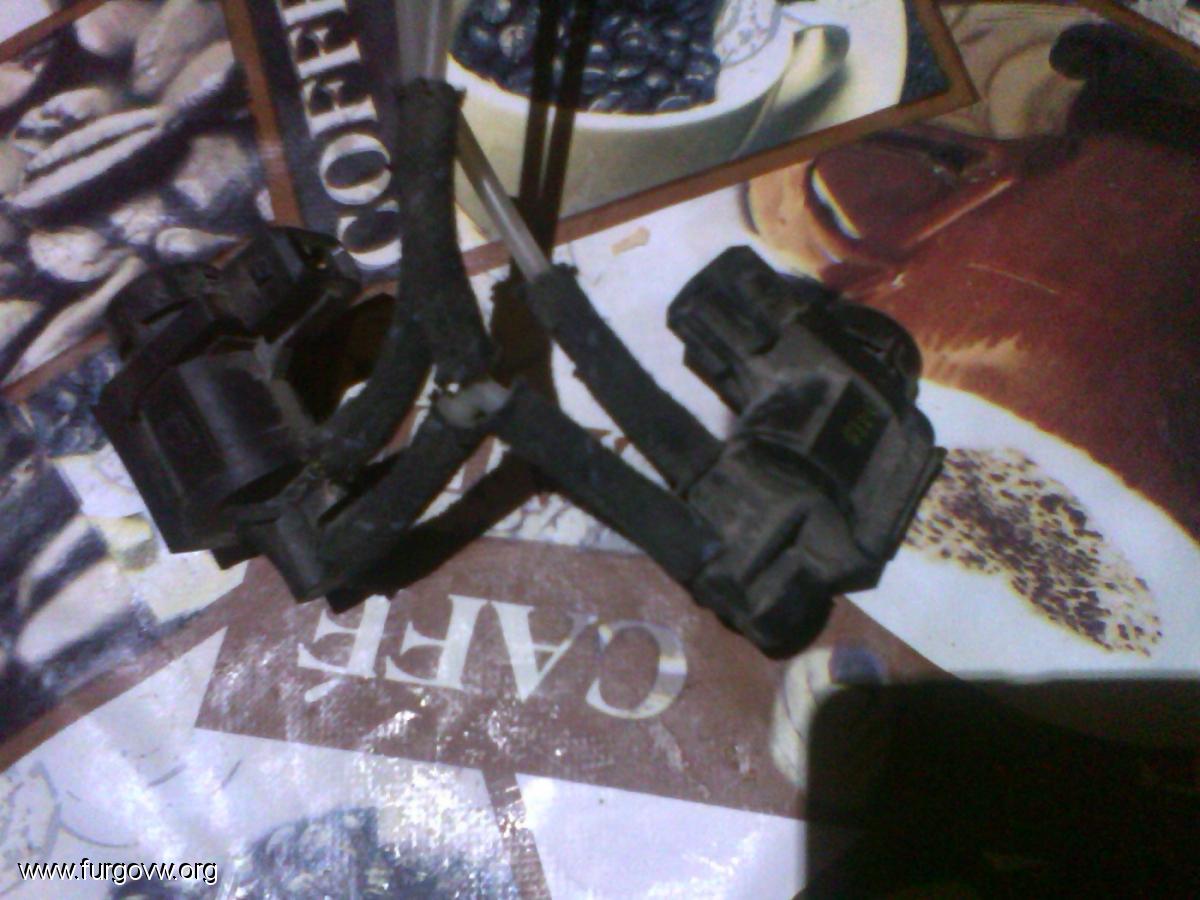

ese sensor tiene varias funciones(el de conector marrón), temperatura de refrigerante y temperatura de interruptor de bomba auxiliar de recirculación... el de abajo(conector negro) sería el de calentadores...
a ver es bastante tedioso hacer las conexiones del relé 136 pero son menos de 18 conexiones y si anulas EGR y A/C pues te ahorras unas cuantas, son muchas menos que una centralita de tdi "normal" no llevas pedal electrónico, ni turbo comandado por la N75, en tu caso las dos cosas son mecánicas...lo único son avance(que necesita señal del inyector y rpm), ralentí acelerado(que puedes usar el cable del tirador del salpicadero por ejemplo) y creo que nada mas, "simplemente" que le entre gasoil sin aire, puesta a punto correcta y tirar millas  ;)

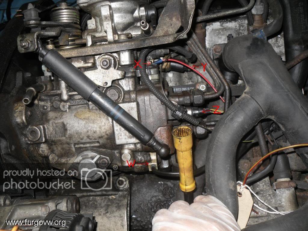

en esta foto puedes ver otra variante de bomba de 1.9TD AAZ
lleva sensor de rpm y carga (Z) la tuya no tiene
electroválvula de avance (W) tu bomba no lo tiene
electroválvula de corte de inyección(X) esa sí la tiene
electroválvula de ralentí acelerado(Y) en tu caso es la cápsula negra al ser bomba para motor con aire acondicionado y va por vacío en vez por corriente (esa es la que hay que hacer actuar cuando arrancas en frío)

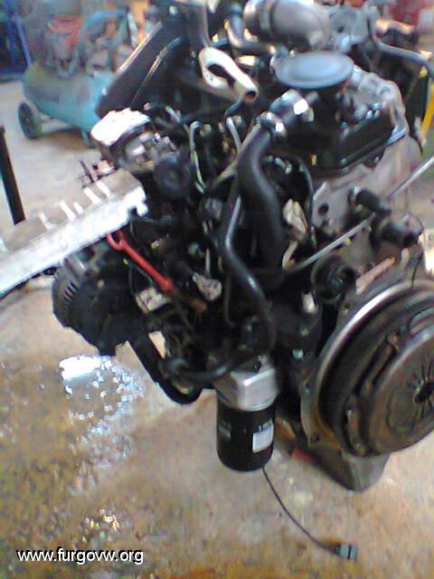

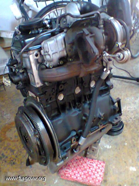

Pienso que esa bomba estaba modificada de inicio por que el bloque motor es AHU. Lo que es seguro es que el motor marchaba bien antes de trasplantar.
El motor no acelera ese es nuestro principal problema.
En relación a la N75 y N78,que no se si son la de la imagen estaban conectadas en un principio y ahora no lo monté.
Otro problema es que el motor me lo desmontaron lo del desguace y seguro se me escaparon cosas.

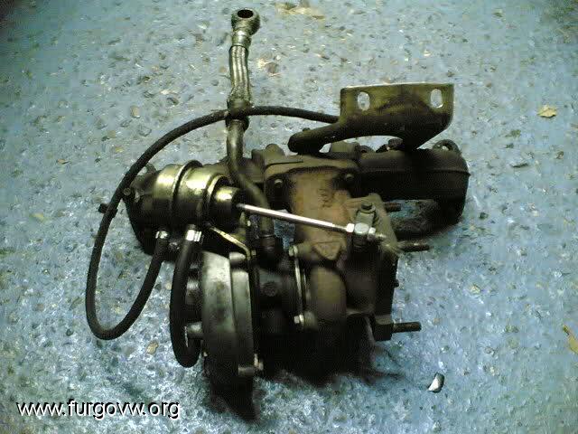

sin el módulo de control no puedes usar la N75 que es la del turbo ni la N18 que es la de la EGR... quizá conectándo el tubito que va a la N75 en la admisión y regulando la varilla se podría controlar la presión de soplado del turbo  .malabares
supongo que llevas un turbo como este...e tubito mas fino es el que va a la N75
