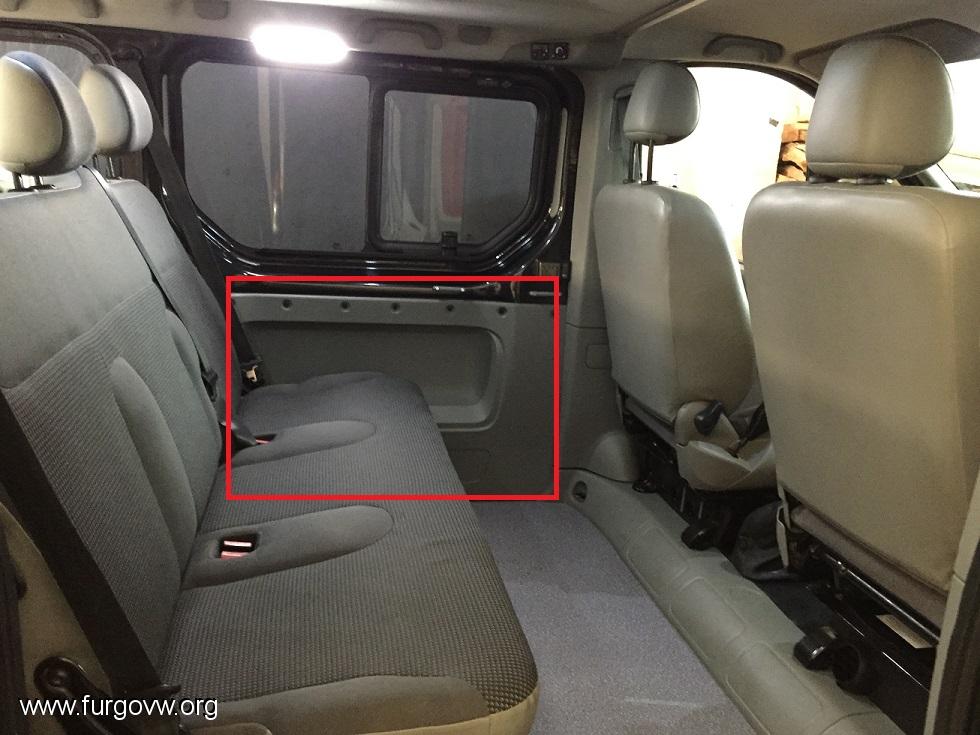

Y este la zona por donde habría que pasar escondido el tubo de llenado en caso de la opción 2

Yo para mirar un poco el tema de la bocana de agua donde la de gasoil solté la tapa de acceso y el embellecedor de plástico que lleva por fuera. Esto no era complicado, eran 3 tornillos creo recordar, pero ya por la parte de dentro todo el tema de la bocana del gasoil si será jodido...
eneko
no entra la bocana, el tubo de 40 y el de 10 de respiradero por dentro del guarnecido en ninguna ubicación
