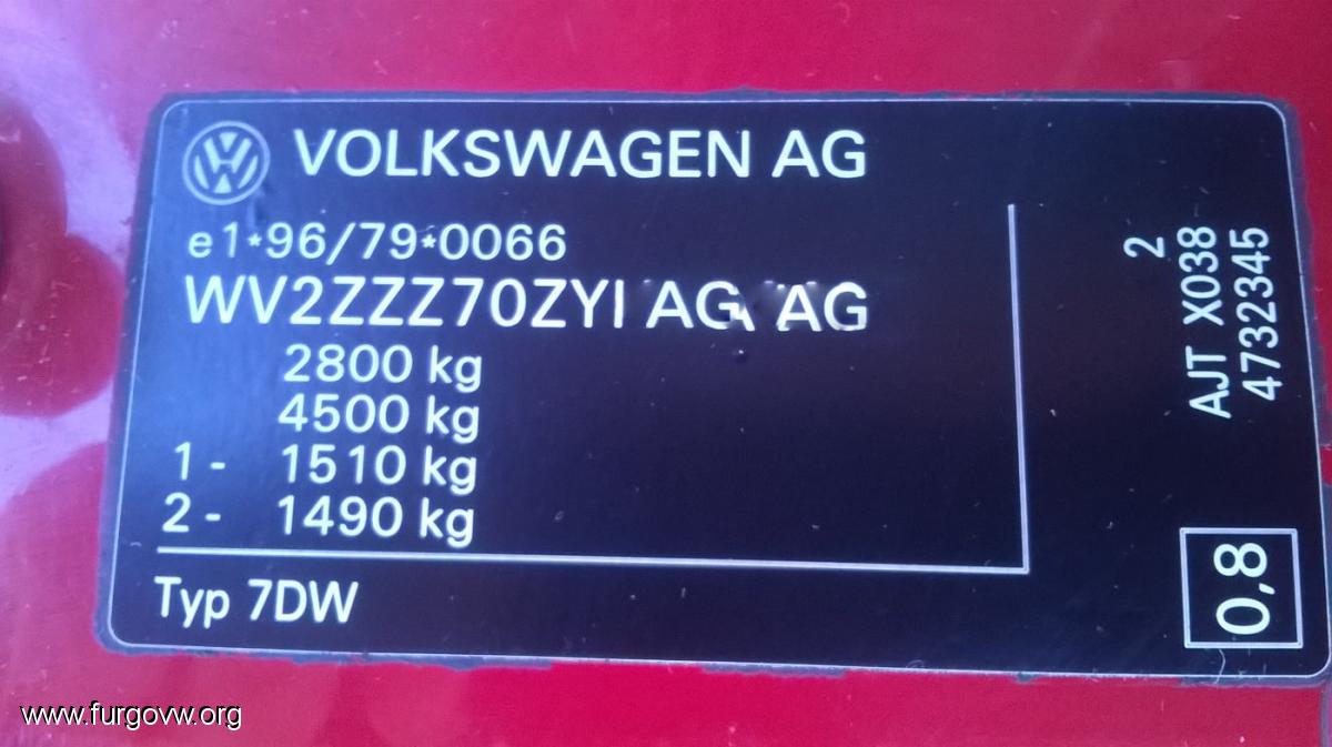

Cita de: capitone en Julio 22, 2015, 10:46:01 am
Los inyectores que llevamos en el AJT son STANADYNE, y la UCE lleva una cartografía específica para estos inyectores, puesto que no son de dos etapas como los BOSCH.
¿La furgo la compraste nueva?.  Te pregunto esto porque si el motor no lo han tocado me cuesta creer que con esos kilómetros se haya jodido todo el sistema de inyección.
Me interesaría que mirases el número de motor (viene en una placa como esta):
Más que nada porque tengo una con motor AJT  ;D
