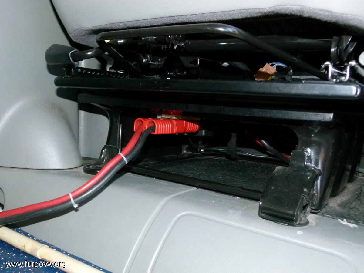

Esa es una conexsion rapida para conectar la segunda bateria,al ladito esta el rele debajo del asiento.Debajo del asiento he puesto el regulador de la placa,con lo cual el positivo que sale del regulador de la placa lo conecto al borne del rele de salida que es el positivo de la segunda bateria ,el negativo de la placa lo he llevado al negativo de la primera bateria que es el mismo de la segunda.
Arranco la furgo se cierra el rele ,paro la furgo.
quito el enchufe rapido que me conecta las dos baterias y el regulador me sigue detectando que tengo una bateria porque los pilotos del regulador siguen encendidos,indicandome que la bateria esta cargada y que la placa me esta cargando
Si desenchuzo el faston que lleva el rele el regulador de la placa se apaga,con lo cual no se me habia abierto cuando pare la furgo y la placa me estaba cargando la primera bateria
Capitan
El enchufe rápido une la bartería del motor con el habitáculo. Y si la sueltas.el relé y regulador alimentarán a la del motor. :o

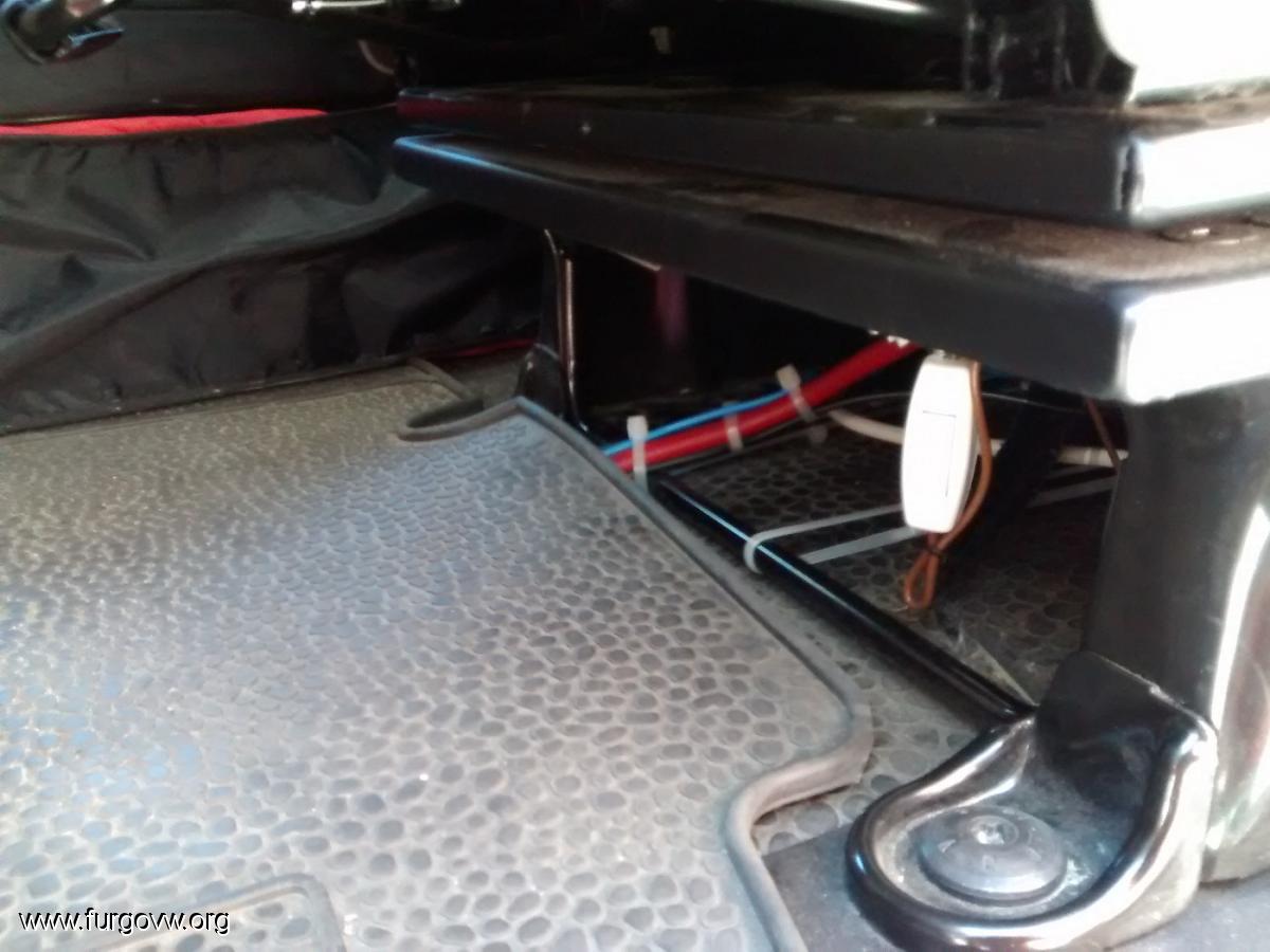

Lo dicho ,he puesto un interruptor de pera al rele automatico.Pues teniendo una placa que me esta cargando la segunda bateria siempre (y la tengo 13,6 v)con lo cual cuando arrancaba y apagaba la furgo no se me desconectaba el rele y usando la furgo para trasladarme sin hacer viajes y el rele funcionando (calentandose) pues que no.
Creo que esta bien tener un interruptor del rele y hacer uso del cuando sea necesario,creo que en mi caso con placa solar el cargador (alternador)se queda como segunda carga para cuando sea necesario.

Abril 28, 2016, 10:15:50 am #10 Ultima modificación: Abril 28, 2016, 10:21:38 am por karras
El relé que tengo yo tiene las dos bornas del positivo donde pasa la corriente y luego un faston,que ese va al negativo.
El cable finito del faston que va al negativo le cortas he intercalas un interruptor .y ya está .
Y haces una marca para saber cuándo lo tienes abierto o cerrado.
Yo antes de parar el motor le desconecto para que no me sé traspase la carga (así lo hago yo)
