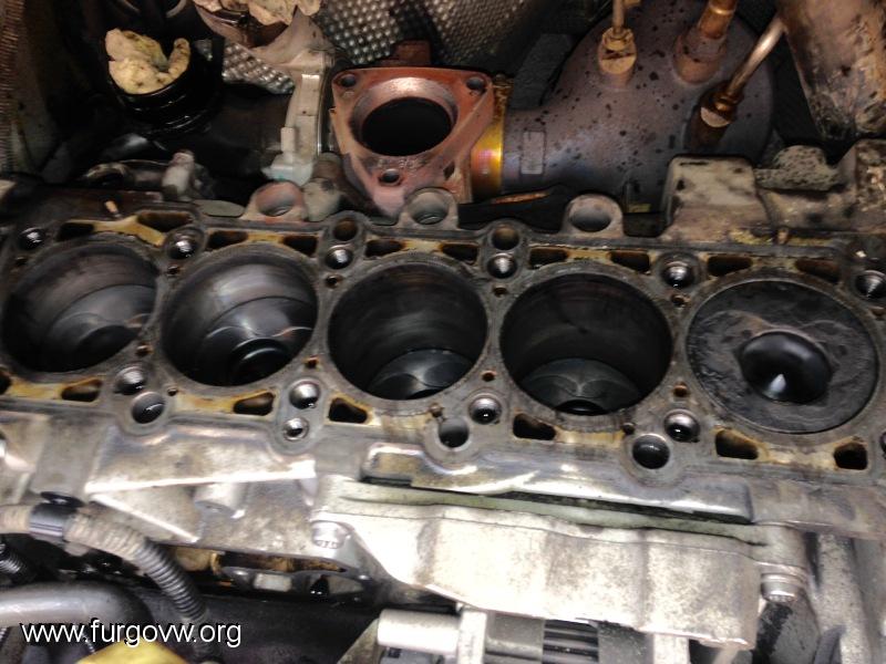

El caso es que un ruido en el motor, un "tacataca" más perceptible al ralentí, y un consumo de aceite que cada vez iba a más, me mosqueaban desde hace meses pero por falta €€ no había podido mirar antes. El mecánico me dice que tiene mala pinta y que hay que abrir la culata para ver de dónde viene. A todo esto, unos días más tarde se me vuelve a pasar aceite al circuito del refrigerante. Esto ya me pasó en garantía y fue por el famoso enfriador de aceite. El mecánico me dice que es muy difícil que vuelva a fallar si me pusieron uno que ya no tenía ese fallo, pero que como es el menor de los males posibles lo va a descartar lo primero de todo. Y efectivamente, es el enfriador que tiene un boquete considerable. Siento un cierto alivio ya que yo ya pensaba en culata rota o algo así. De todos modos el mecánico me recomienda antes de pedir un enfriador nuevo, meternos a averiguar el origen del ruido, ya que es tontería poner un enfriador nuevo si el motor se va a tener que cambiar (escalofrío al oir estas palabras)...

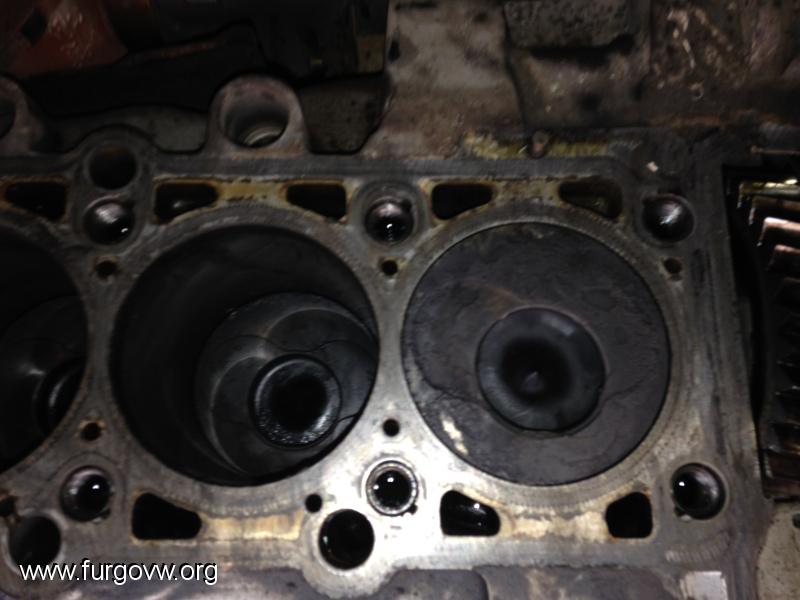

Unos días después llega la fatídica llamada, hay que cambiar el motor. En concreto es el cilindro nº5 el que está machacado; se han debido romper los segmentos provocando una holgura/cabeceo del pistón, lo que ha hecho que la camisa se raye y desgaste. Ese era el origen del "tacataca" y el motivo por el cual consumía aceite. He de decir que con el sistema del filtro de partículas la furgo no ahuma, no se ve el típico humo azulado que indica que se está quemando aceite.

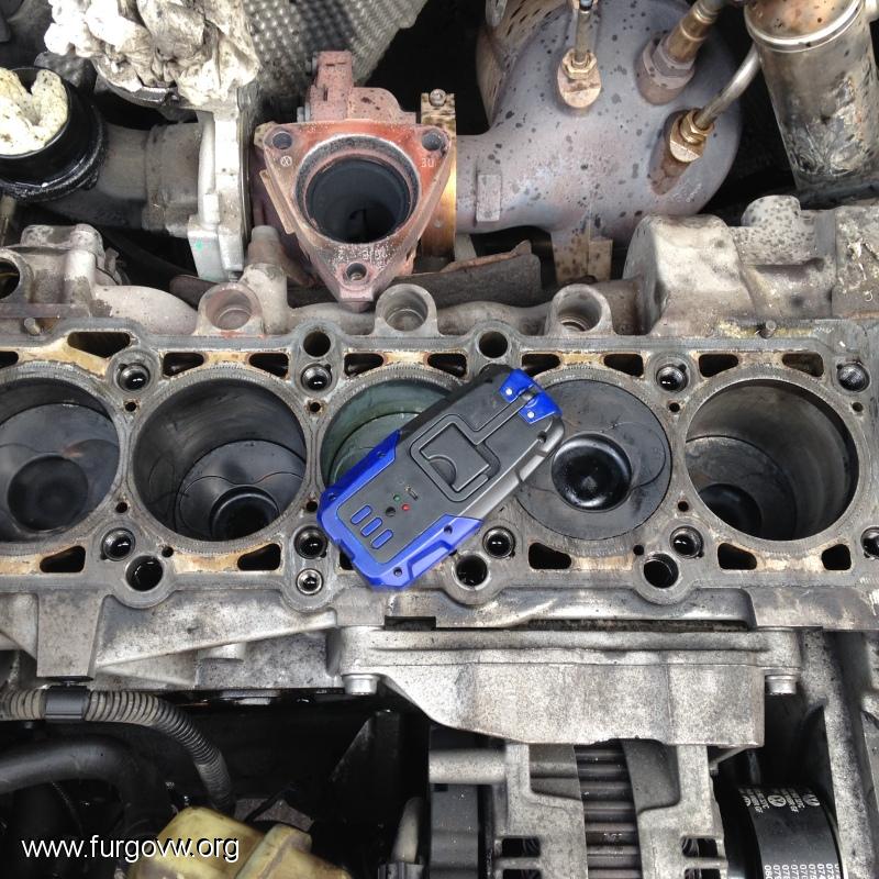

Ahí van unas fotos, el cilindro dañado es el de la derecha:

¿No te ha ofrecido el taller la posibilidad de reparar tu motor rectificando las camisas (si eso es posible) o sustituyendo únicamente la camisa y el pistón dañados?
Por que el coste estoy seguro que no se aproximaría ni de lejos a los 3.000 euros que dices y mas vale tu motor conocido que motor de desguace por conocer, si tu motor tiene 178.000 kms yo no me planteaba cambiarlo porque tiene mucha (muchísima) vida por delante, y de desguace te arriesgas a coger uno con 600.000 km.

Si, si los segmentos rotos no han hecho mucha "trilla" le pegan un bruñido (una especie de lijado mínimo hecho manualmente) a la camisa, se montan segmentos nuevos y como dice Pronillo, a funcionar.
Pero incluso aunque haya hecho mucho destrozo siempre se puede rectificar la camisa dañada y montar un pistón de sobre medida, que los demás con los kms que tiene tu furgo, deberían estar bien, o incluso aunque hubiera que rectificar los cinco cilindros y montar pistones y segmentos la reparación no debería llegar ni de lejos a los 3000 euros que dices, y tienes motor para rato, cosa que no sabes como estará en uno usado.

Los cilindros de esta t5 no iban cromados o como se diga ? Estos se pueden rectificar ?
No recuerdo si se podía encamisar este modelo, pero me suena que alguien lo hizo en este motor .
llubi
Cita de: ta en Julio 06, 2015, 20:21:48 pm
Ni idea de si se puede, pero este motor como dices no lleva camisas, ya que lleva un tratamiento de "plasma"... A saber que entienden en la VW por plasma... .confuso2 .confuso2
CIMA
Por eso decía yo lo de "la posibilidad de rectificar las camisas (si es posible)", algunos cilindros llevan un baño de nikasil y en ese caso no se pueden rectificar porque pierden ese baño y toda la dureza.
Pero si no se pudieran rectificar si se podrían sustituir, sería algo mas caro pero aún así sigo pensando que mas barato que montar un motor usado (además de la lotería que esto último supone porque no sabes como está ese motor).
