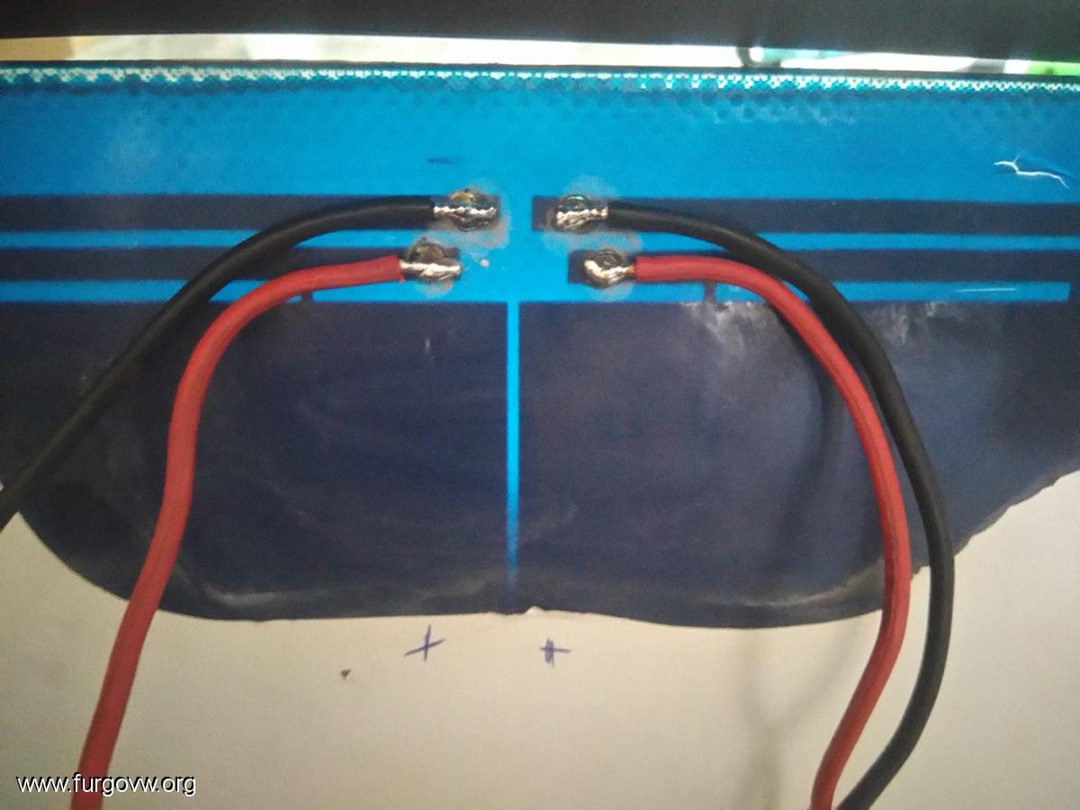

hola a todos! por mas que leo no consigo encontrar nada al respeto sobre mi problema ya que solo enquentro montajes pero de material en buenas condiciones el qual ya tengo claro su esquema conexiones y montaje pero no se nada de los diodos y demas!
os quento: he eredado un panel solar quya potencia desconozco ya que esta todo borrado , pero segun me dicen rondara los 80wats como maximo.
este panel como decia lo erede de un casseta de montaña de mi familia en la qual con una racha de viento la tiro en el suelo y el tecnico reinstalo una de nueva aumentando los wats entonces me dije esta es la mia para la furgo!
pero el problema es que no se como poner los diodos ni de que tipo ya que no encontramos los cables y voy un poco perdido.
Parece ser que cadaparte del panel me saca 10,5v. los quales pongo en serie y me da 20/21v. cossa que es correcta no?
solo me faltaria el regulador sobre unos 15/20 amperios no?
pues ahi queda , haver si alguien que este mas metido me da algo de luz jejeje Gracias de antemano!!!

Tienes dos positivos y dos negativos, como tienes que ponerlos en serie, tendras que juntar el positivo de uno con el negativo del otro, asi ya tendrias los tres contactos tipicos de esos paneles, positivo en un extremo, negativo en otro extremo, y el empalme. Los diodos de bypas se colocan entre el positivo y el central y entre el central y el negativo. Te pongo una imagen para que se entienda mejor.
Y en este pdf esta bastante bien explicado http://www.grupoelektra.es/blog/wp-content/uploads/2014/09/como-somos-los-delektra-bypass-y-bloqueo.pdf
Con un regulador de 10A tienes suficiente, no vas a sacar mas de 4-5A de ese panel, algo como este http://www.ebay.es/itm/Solar-Panel-Charger-Controller-Regulator-10A-12V-24V-Auto-Switch-CE-TSR-Safe-PL-/301749399188?hash=item4641aa6e94:g:eVsAAOSwEetWA7mt ya que no creo que te merezca la pena gastar mas en un panel de mas de 20 años.

Los diodos de bypas los puedes comprar en cualquier tienda de electrónica, les dices para que son y te los dan sin necesidad de especificarles mas, con los de 6A tendría que valer. La caja no creo que te interese comprarla, al final te vas a gastar mas que si compras un panel nuevo, y menos si vas a eliminar el marco de aluminio porque la caja iría debajo y te estorbaría. La conexión de los diodos puedes hacerla dentro de la furgo, para que no abulten en la placa.
Los diodos son como este http://www.ebay.es/itm/2-x-BYPASS-DIODES-SOLAR-PV-UP-TO-80W-PER-PANEL-6-AMP-80-WATT-6A-BYPASS-BLOCKING-/231629986096 pero no lo compres en esa pagina, sale muy caro el envio

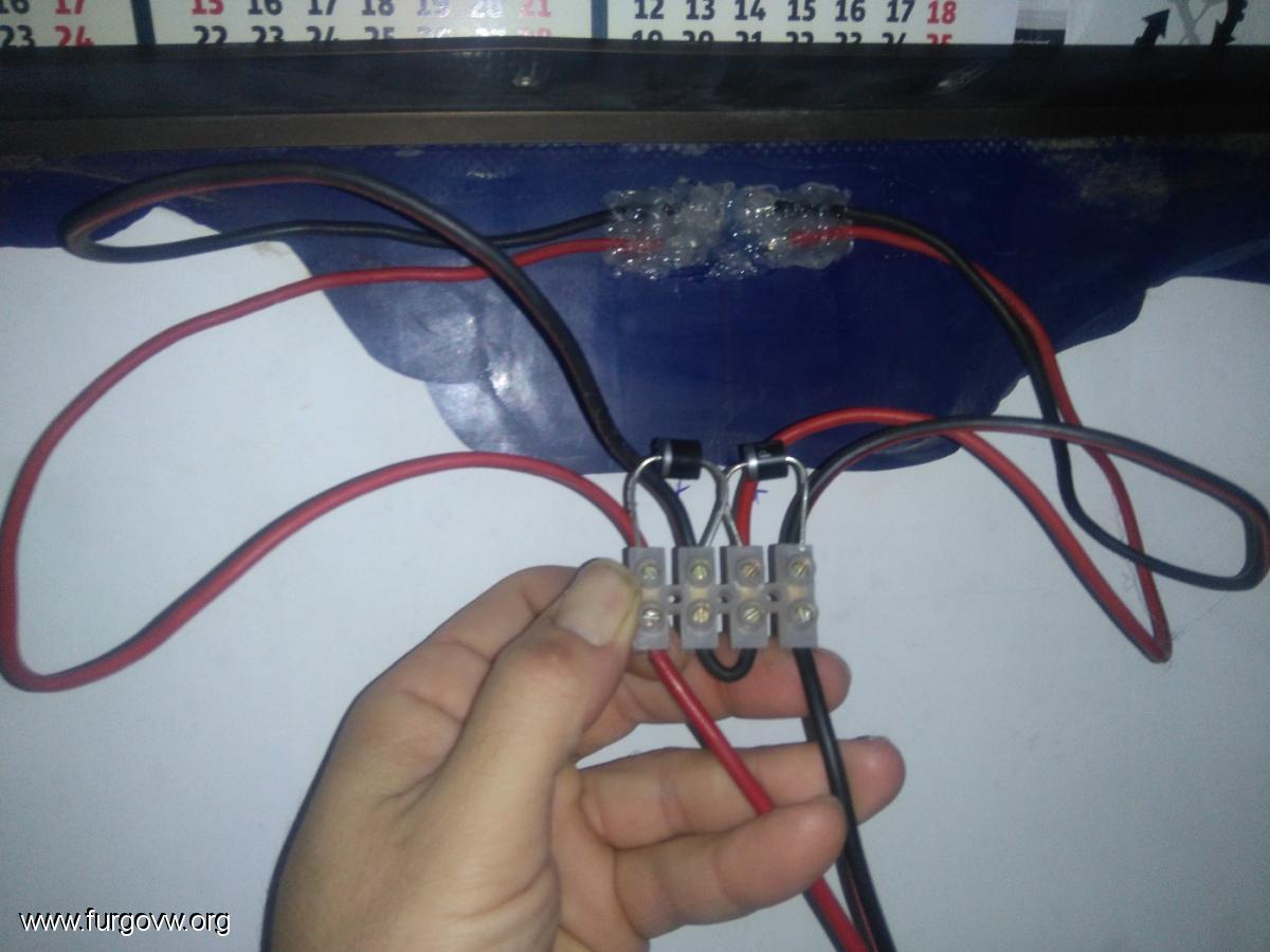

Entonces estaria bien assi no? Los diodos los compre en una tienda como dices però no tenian ni idea de energia solar

Yo pienso que NO..... los diodos deberían estar en serie cada uno con su placa...... montados así me parece que están en paralelo con cada placa.
RECTIFICO Y MODIFICO ..... Pensaba que los diodos eran para hacer BLOQUEO de corrientes de retorno a placas desde la batería......
SON para hacer BYPASS entre las dos líneas de la placa... ENTONCES ESTÁN BIÉN COLOCADOS
Los de bloqueo parece que están en el regulador ???.

Yo creo que si, pero reconozco que no estoy muy puesto con el tema de los diodos. ¿Por que crees que están en paralelo? las dos partes del panel están en serie al estar conectado el positivo de una con el negativo de la otra, y los diodos hacen el bypas saltándose la serie que quede sombreada y haga resistencia ¿no?

si no estuvieran los diodos quedaria el panel completamente inutil al sombrearse una parte?

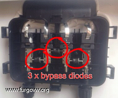

Este ejemplo seria parecido però la union de possitivo de una parte con negativo de la otra la hace otro diodo, però no creó que tenga mucha diferència, que pensais?

La foto que pones es de un panel con 3 series, si es un panel de 36 celdas estará formado por tres series de 12 celdas, tu panel esta formado por dos series de 18 celdas
