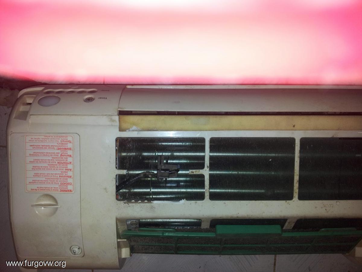

El otro dia pensando como podemos refescarnos sin dejarnos 1 paston  la idea seria la  siguiente  . nesesitamos 1 congelador de casa  los consumos rondan los  100w  y llegan a enfriar -20 g si demontamos el congelador entero y lo montamos 1 caja mas peque para no  ocupe tanto en esta caja se monta todo como 1 mini congelador  muy importante el aislamiento de congelador cuanto mas mas aguantara el agua fria menos salta el compresor .los liquidos refrigerante de radiador alguno vi k aguantan - 10 g llenariamos el compartimento  con  anticongelante   y metemos 1 bomba  luego sepodia poner el spli de 1 aire de casa enxufamos 2 mangitos 1 d entrada otro de retorno de anticongelante al congelador y degue ala calle o al deposito jijijiji generariamos nuestra agua .1 spli de casa consume unos 50w lo del spli es xk este tipo de climatizadores condensan mucha agua y el spli ya tiene desague

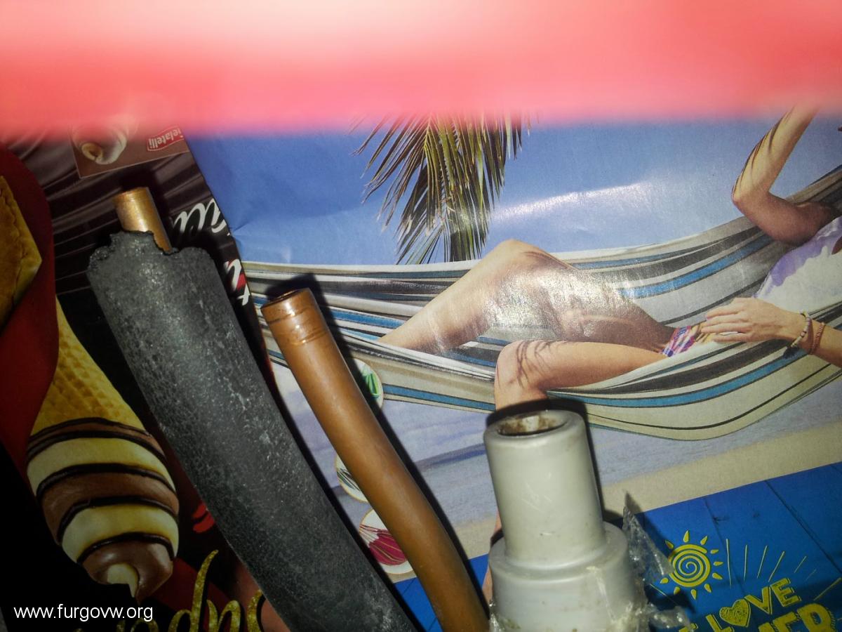

aki entrada del liquido .otra para retorno al congelador  y desague

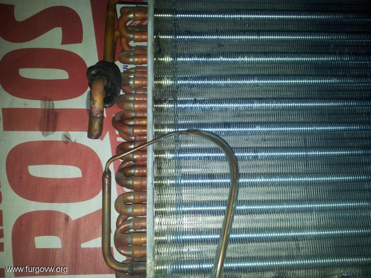

se podria ponee algo asi en vez de splis con 4 ventiladores pc mas pequeno y menos consumo pero abria k poner algo k recogiera el agua x condensacio k sera muxa  aver k os parece seria viable.

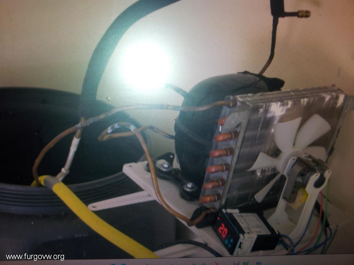

con algo asi enfriafiamos el refrigerante con 1 minimo de -10 g
y ya pasamos el fluydo x el split. podriamos poner 1 evaporador de coche k va a 12 v  pero son muy grandes y dificiles de buscar sitio 1 split se puede colgar de cualquier  sitio y tiene mando y muxas funciones como modo nioche ,turbo, temporizador ect..
