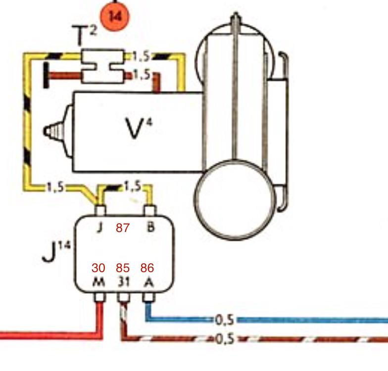

Este es el rele que me han cambiado ...yo le entendí al mecanico que alimentaba a la bobina ... ni idea , la verdad
Eso si parece que es original ....me lo han cambiado por uno estandar

eso es el rele del ventilador, debe haber un mecanismo de proteccion que no te deja arrancar si el ventilador no arranca
Roxendo
Enero 09, 2023, 13:53:22 pm #19 Ultima modificación: Enero 09, 2023, 14:01:02 pm por Roxendo
Ok , gracias ... creo que han anulado el ventilador hacia mucho ruido y tambien le habia quitado los tubos de la calefacion para ponerselos nuevos... me dijo que cuando pusiera los tubos conectará de nuevo el ventilador

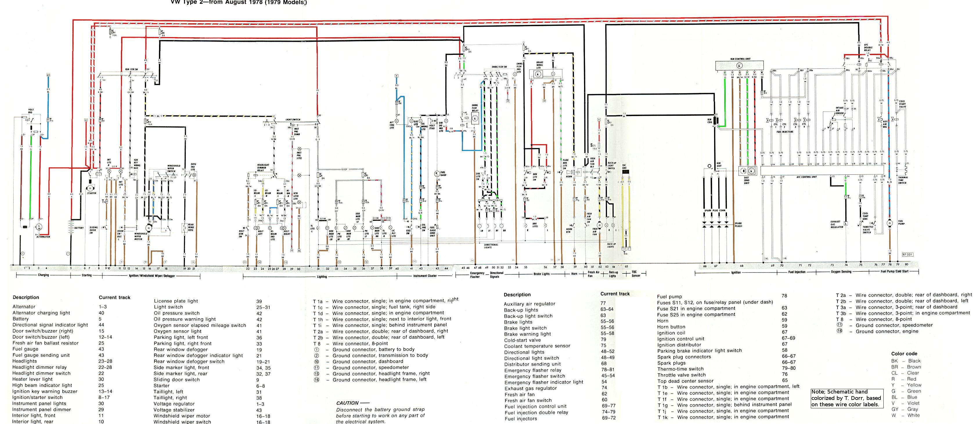

so23
si es una 79, el diagrama electrico es:
