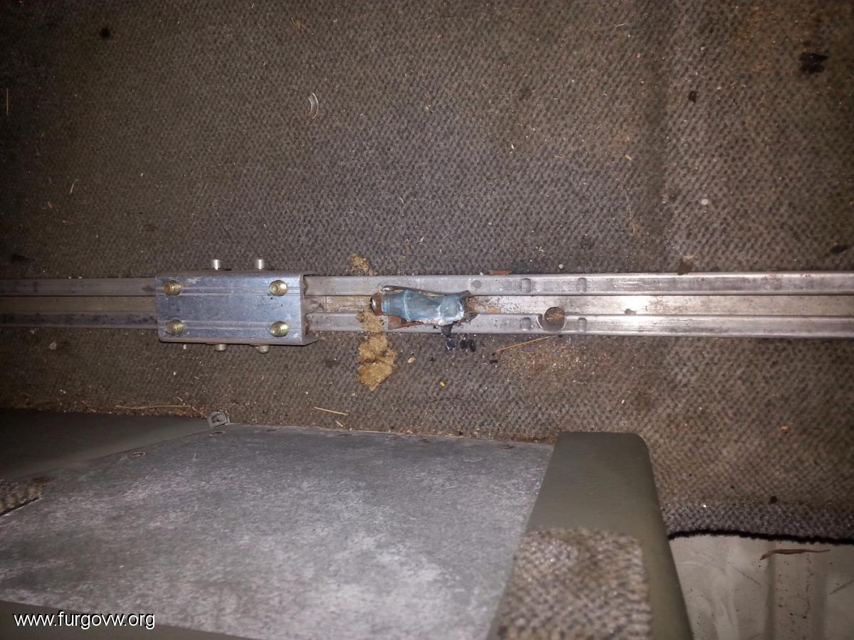

Pues nada, después de darle vueltas al tema he decidido hacerme este brico.
Se trata de montar una cama en la parte superior de mi Ford Transit, de 137 de ancho por 185 de largo.
He utilizado tablero rechapado fenólico de pino de 18 mm y parece que aguanta decentemente. Siempre podemos reforzar con un perfir los cantos.
La idea es montar dos bastidores laterales y dos tableros que uno de ellos hace de puerta para cerrar el armario y otro tablero que complementa
la cama y que tiene un dispositivo de corredera para que quede dentro del armario.
Creo que con las fotos se verá mejor. No esta terminado pero lo mas complicado ya está hecho
Armario cerrado
El módulo corredero recogido. Falta las fundas de los colchones.
Sin colchones
tablero corredera.
