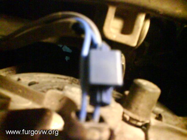

Hace no mucho compre una t4 ya camperizada. la furgoneta traia instalada una segunda bateria y en lugar de el fusible que corta la corriente entre la bateria de arranque y el rele de carga de la segunda bateria, tiene un magnetotermico. ¿es correcta esta instalacion? ¿convendría cambiarla y poner un fusible comun?
muchas gracias de antemano
