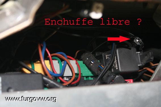

Eso es mi circuito :
y no sé lo que es, he encontrado algo desenchufado :
No creo que tenga correlacion con mi problema pero no sé lo que es

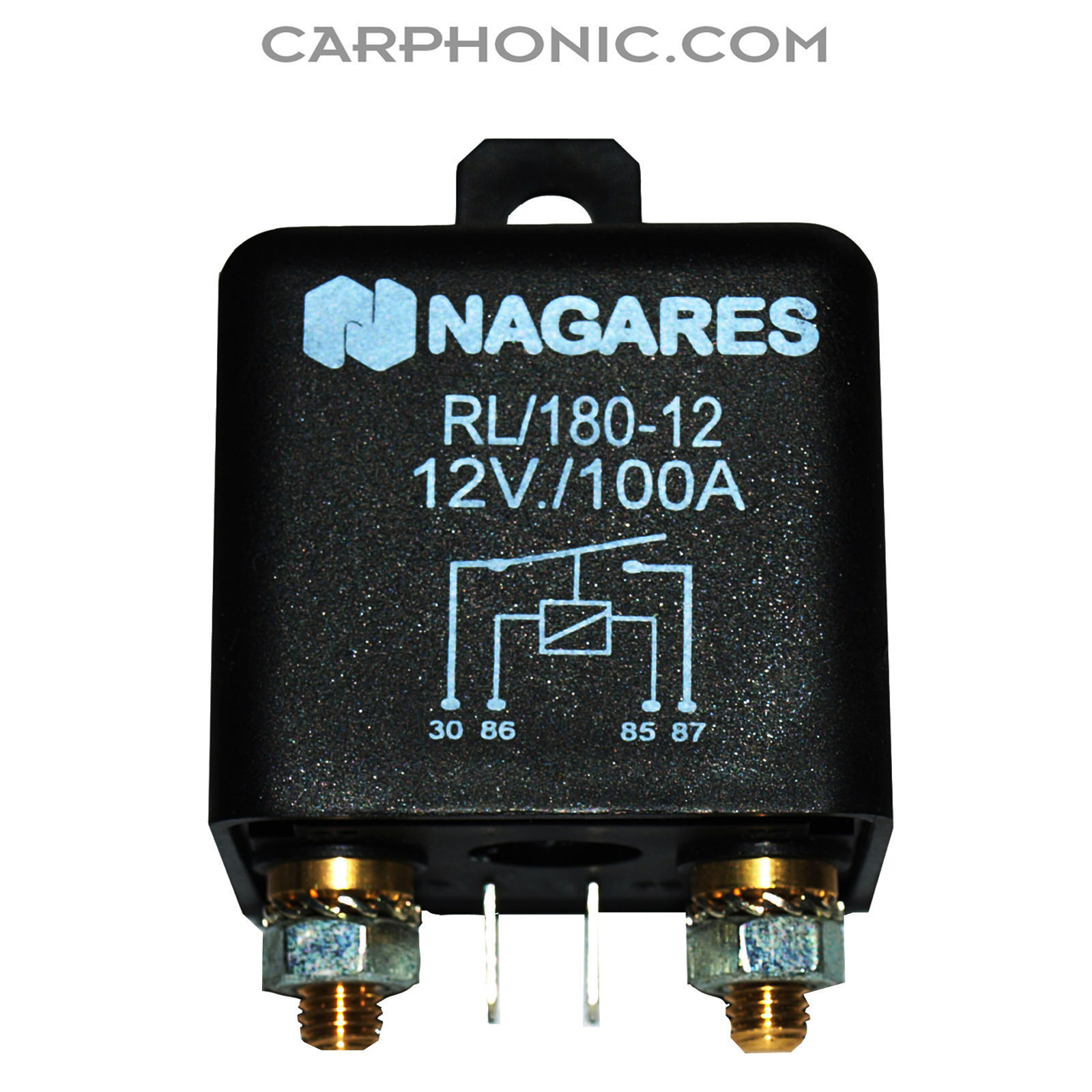

el relé nagarés que está al lado de ese enchufe tiene pinta de ser el que alimenta la electroválvula de stop, saca ese relé y pon una foto de las patillas y pon la numeración qe tiene, supongo que pondrá 85 86 30 y 87 que serían salida de relé o masa, positivo de contacto o excitación, positivo directo y salida de alimentación... probablemente si le metes al 86 12v con contacto y el 85 a masa debería arrancar el motor ...pero así tan lejos no puedo asegurarlo  ;D
puedes quitar el enchufe de la llave y seguir el cableado hacia donde va y a partir de lo que veas podemos ir resolviendo

no habia visto el esquema... el enchufe ese que te preocupa descarta que no sea el que sale en el esquema y esté desenchufado
a ver
el 31 es masa
el 30 positivo directo(siempre hay 12v directo de bateria)
el 15 positivo de contacto(cableado que solo tiene 12v cuando tienes la llave en posición de contacto
el 50 señal de arranque(12v cuando la llave está en posición de arranque)
localiza el relé(quizá sea el nagarés) y menéalo un poco a ver si hace mal contacto, en el esquema es el cuadradito que tiene dentro los nº 86/85/87/87a/30
Ese mismo enchufe tiene mi furgo, tambien desenchufado por cierto jeje

y la mía tiene el enchufe del conlog... y me entero ahora que es un inmobilizador  .meparto  tenía curiosidad de saber que era  ;D

Muchas gracias para vuestras contestas pero siguo igual  :'(
No he podido quitar el Nagares, solo el tapon de plastico y es el relés que dijiste Haizkolari : 30, 86, 85, 87, 87 (supongo que hay un 87a en los ultimos dos) y un 199
Dentro, hay un solenoide pero imposible de quitar. No he visto truquito de cierre, nada de eso y tiré hacia mi bastante fuerte.
He visto dos fusibles debajo del Nagares : un rojo y un verde. Les he quitado uno tras otro y ambos a la vez. Nada de nada...
