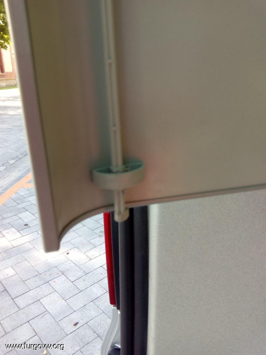

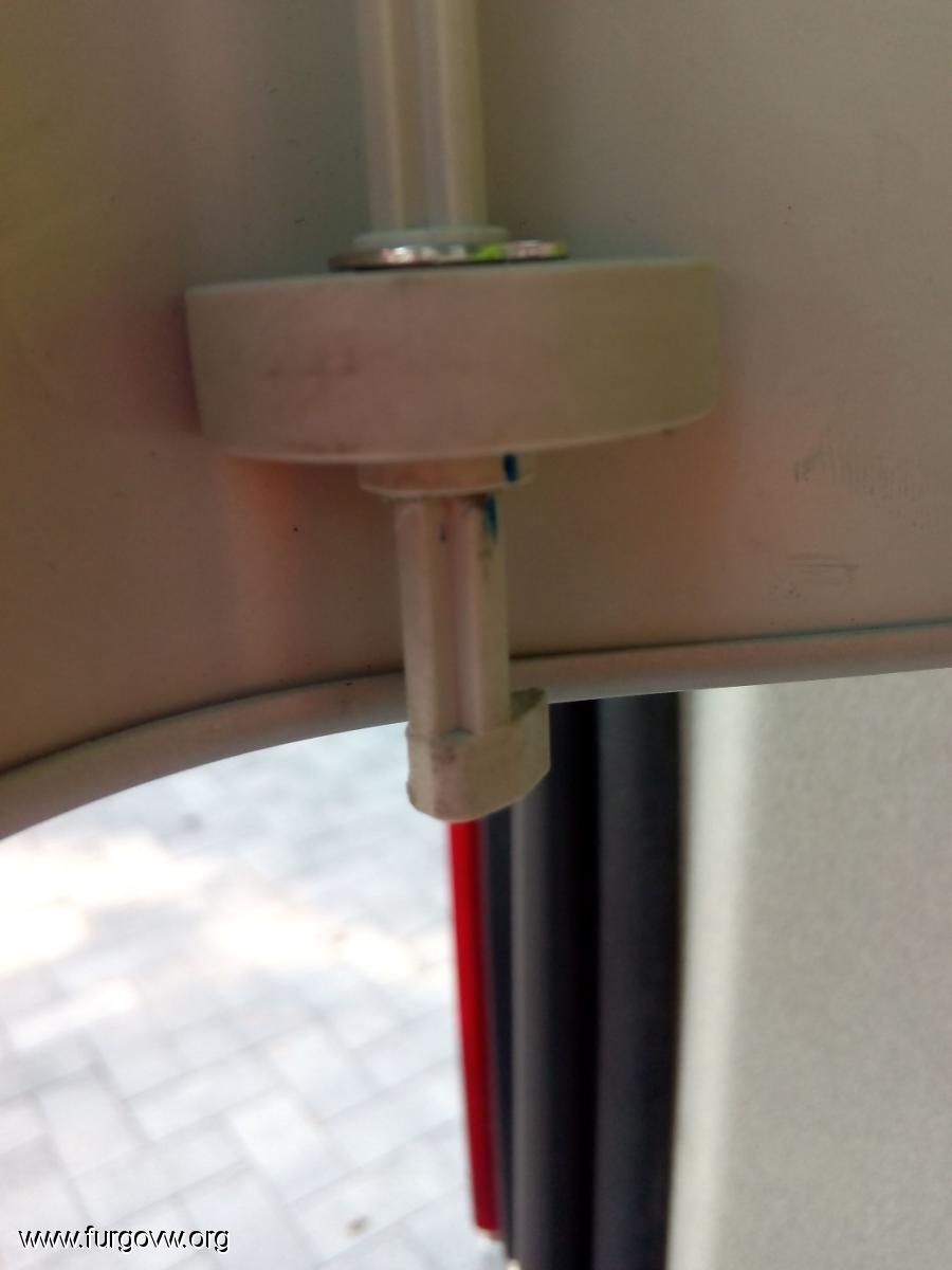

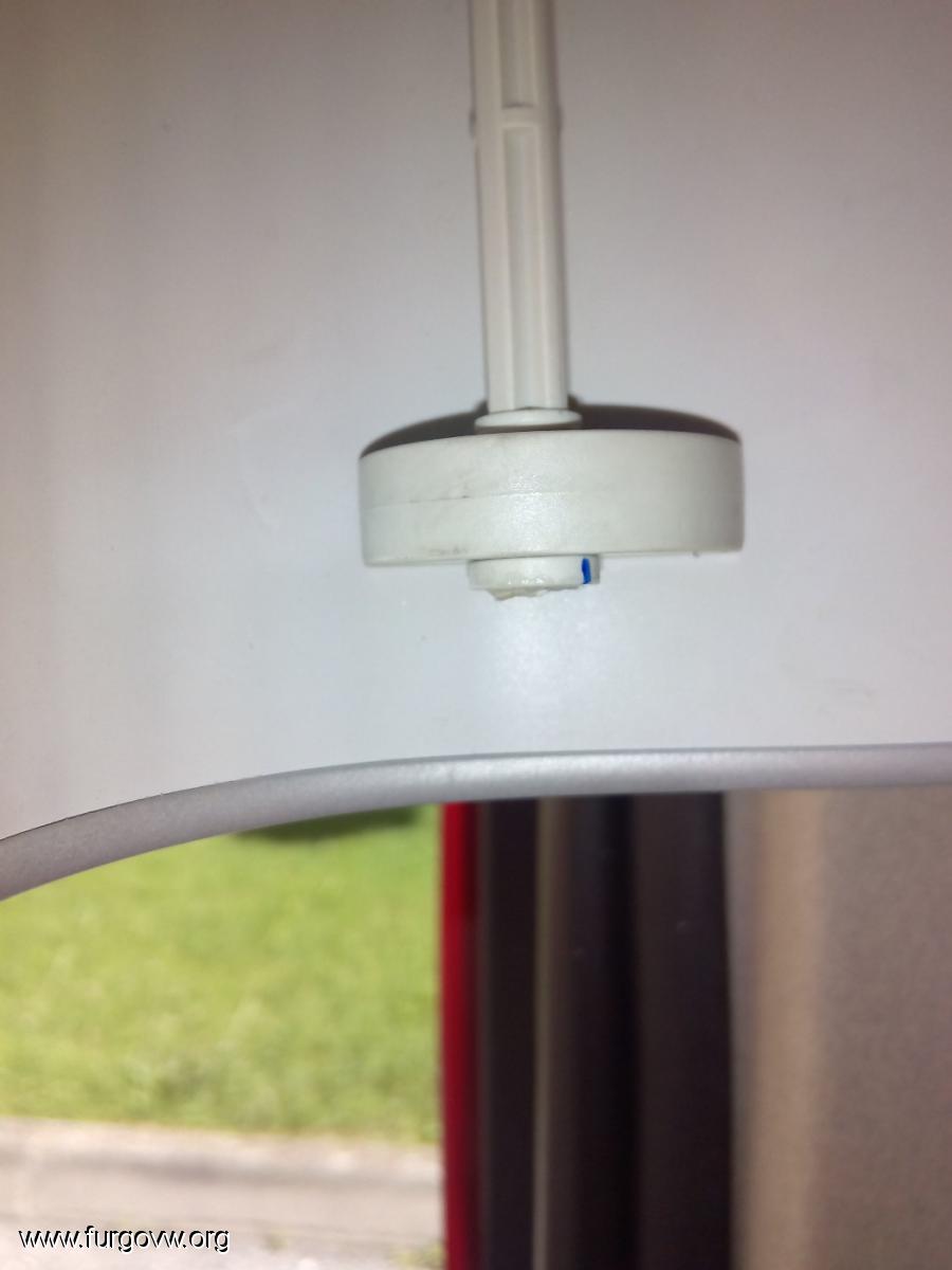

Hola a todos, escribo estas lineas por si alguien me pueden orientar en la reparación del armario ropero trasero de mi california confortline T5. El otro día fuí a abrir la puerta de dicho armario y se desprendió un pedacito de plástico. Mirando de donde se había caído, me encontré que se había partido la parte inferior del sistema de cierre del armario.
Dicho sistema consiste en un eje vertical, que engancha arriba y abajo en dos piezas situadas tanto en la parte superior, como en la inferior del armario. De esta manera al accionar la manilla, este eje gira y permite abrir la puerta. Ahora al tener esta última parte inferior del eje partida la puerta se queda de la parte de abajo floja. ¿Se puede reparar dicho eje, o por el contrario debo comprar todo el herraje del armario?

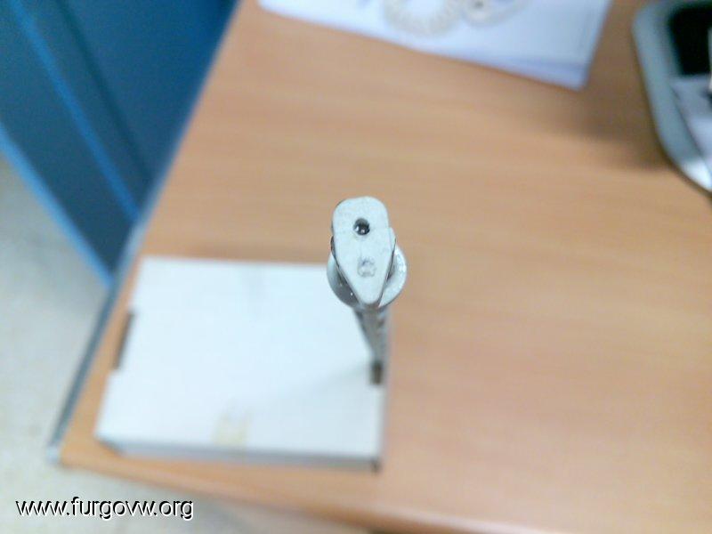

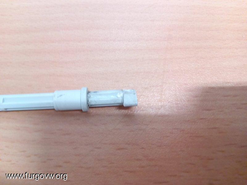

Me he armado de paciencia y he reparado el cierre del armario. Para desmontar el eje partido, tenemos que quietar dos grupillas, una arriba y otra abajo y con esto permitimos extraer los dos ejes. El de arriba estaba bien, pero el de abajo se había partido la parte que hace el cierre. Cuando sacamos los dos ejes, tener cuidado de no perder los dos muelles que se encuentran en la manilla. Para reparar el eje inferior, he pasado una broca de 1,5 mm longitudinalmente al eje y la he incrustado dentro, pegándola también con loctite y creo que ha quedado un poco más fuerte, el conjunto. Si alguno le interesa puedo poner unas fotos del eje reparado.
Por favor, pon fotos :)

La pieza con la broca incrustada y pegada
