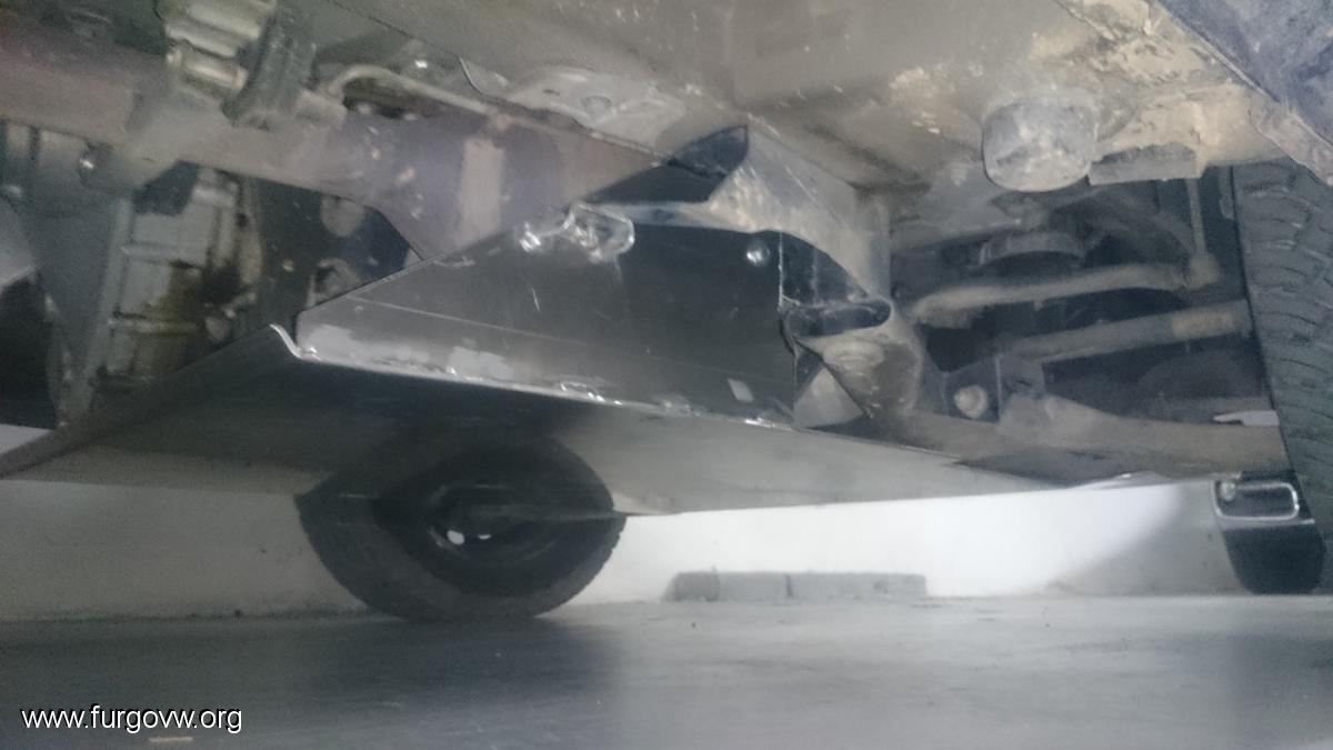

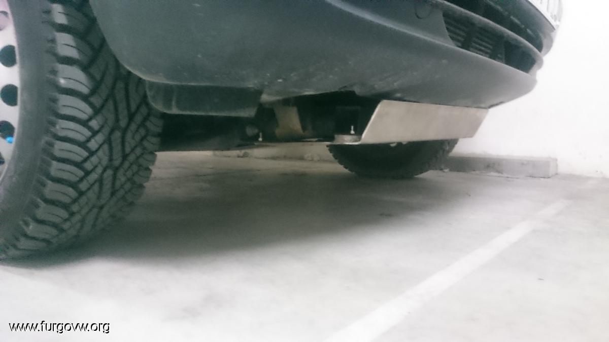

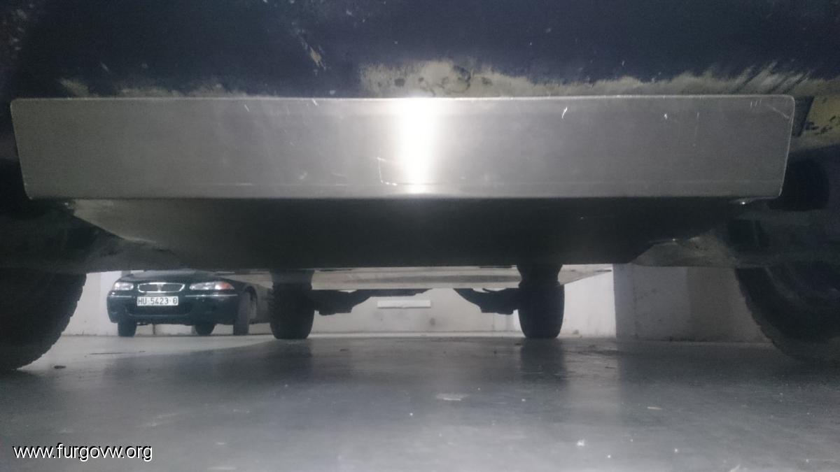

bueno tengo esto algo parado, pero seguimos haciendo cosas y ya tengo el tema mas avanzado, jeje. Tengo guías del suelo puestas y asiento confort montado, las plantillas de los muebles hechas y listas para enviar a cortar, y protecciones fabricadas y colocadas. Os dejo unas fotos de los avances, a ver que os parecen. Solamente con cambiar el cubrecarter de plástico por el de duraluminio de 5mm estamos en 19cm de altura en la zona mas baja... Pero seguiremos intentando ganar algún centímetro mas!! jeje

Hola, ¿para la ITV dejarás el cubrecarter de aluminio o pondrás el de plástico? Según tengo entendido, en caso de accidente, esa chapa podría hacer de cuchilla y creo que no te la aceptarán cuando la pases.

El cubrecarter me lo han hecho en un carrocero, con certificado de montaje para la homologación. No tengo las medidas, pero puedo desmontarlo (va con tornillos a anclajes de las protecciones de plástico, por eso de los papeles) y sacarte un croquis cuando tenga un rato. Las ruedas creo que son la medida legal más grande que se puede montar. A principio de año sale la nueva bf goodrich at en 215 65 r16, por si te interesa, jeje.
En un principio el cubre está biselado y sin aristas cortantes, que es lo que no permiten para homologarlos, además va totalmente enrasado con el paragolpes, no cabe un folio entre las dos piezas. Pero vamos, de no poder homologar, son 8 tornillos y se saca rápido para la itv.

Es homologable. Tiene una pinta cojonuda.
Yo he homologado el mío y sin pegas.
