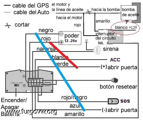

Hola a todos. Abro este hilo para ver si alguien me echa una mano porque la desesperación me supera. Os comento....yo soy un propietario de una tk103b y despues de investigar,leer,probar,preguntar y pensar q incluso esta mal el tracker ....no consigo saber donde conectar el cable del tracker a las puertas de mi jumper del 2010. He desmontado media furgo y me he bajado los manuales electricos de la furgo pero nada. De hecho he probado a conectarlo a la luz interior de cortesia qse encie de al abrir las puertas y nada. Quizas es que la estoy probando sin meter una SIM??? Me parece un poco raro....solo lo he conectado a una sirena especifica de esta alarma y suena cuando le doy al boton del mando pero no consigo q salte cuando abro las puertas.....AYUDAAAA me estoy volviendo loco

Con un rele y conectandolo a la entrada de negativo funcionara.
Tanto el tracker como las alarmas, suelen funcionar por masa.

Hola agustmaiz. El problema que yo tengo es que no tengo ni idea de donde sacar el cable al que conectarlo de la furgo! Pero ni idea ni idea porque lo he probado todo y nada. Ya te digo que he probado incluso a las luces de cortesia que se encienden cuando abres la puerta  :roll:

Todo depende de como quieres que funcione. Si lo pones a las luces de ls puerta, cada vez que abras, te avisara!.
Primero ten claro lo que quieres y luego se ve como hacerlo.

agustmaiz
He buscado el manual del Tracker. Tienes que saber si a la luz de cortesía le llega un negativo o positivo variable. En función de eso tendrás que conectar el cable verde o el azul en función de la señal que llegue si es por negativo o positivo.

jonny
Gracias por tu ayuda agustinaz!!! Pues la verdad es que tb lo he probado. En mi caso llegaba negativo. Pero aun asi no funciona.  .nono

agustmaiz
Y sin la sim..... los envios y mensaje no funcionan.
Prueba a meter la masa en la entrada door (la negativa). Deberia de dispararse. Tambien si metes positivo en la entrada door +.

jonny
Buenos dias agustin. Ya se que los sms no me llegaran. Pero primero quiero conectarlo a la sirena. Lo del sms lo hare despues, pero primero se tendria q disparar la sirena. Lo del positivo y el negativo ya lo he hecho. Lo que no se es si lo he hecho al cable correcto y es que encontrar el cable que va a las puertas es cuanto menos dificilisimo. Por eso probe con la luz de cortesia, para hacerlo con algo facil a ver si disparaba....pero tampoco. :-[
agustmaiz
No me he explicado bien. Ponle al trucker el positivo y el negativo para que se encienda. Según la entrada que quieras utilizar de positivo o negativo hace un puente con la alimentación de positivo o negativo a la señal correspondiente de puertas. Si además tienes conectada la sirena así se debería de disparar.
Primero comprueba que funciona el tracker y luego intentas acoplarlo a la furgo.
Yo tuve ese mismo modelo y lo devolví porque no funcionaba bien.

agustmaiz
Conecta el rojo y negro para tener alimentación.
Conecta el naranja (es un positivo) a la sirena y ponle a la sirena el otro cable que es masa.
Y tienes dos opciones para que se dispare.
O poner el puente rojo entre el positivo de alimentación y el verde
O puedes poner el azul entre el negro y el amarillo. De ambas maneras se debería de disparar.

stewartbob
Buenas, yo la tengo montada y som si no recuerdo mal para las puertas  los cables verde o azul, desmonta una luz de cortesia y busca el que no tiene corriente creo recordar y luego al abrir la puerta le llega corriente, a ese dependiendo si es positivo o negativo le pones el cable o azul o berde, yo en mi caso verde, un saludo
