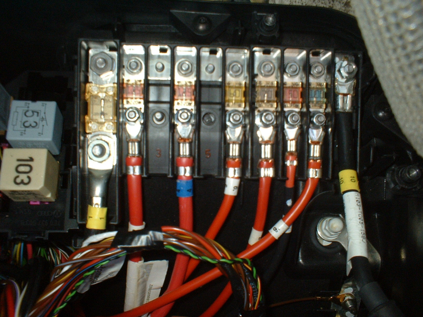

cuscus
Lo único que se me ocurre que vayas a la caja ebox, donde están los fusibles principales y compruebes las conexiones si estuviese alguna algo floja.
