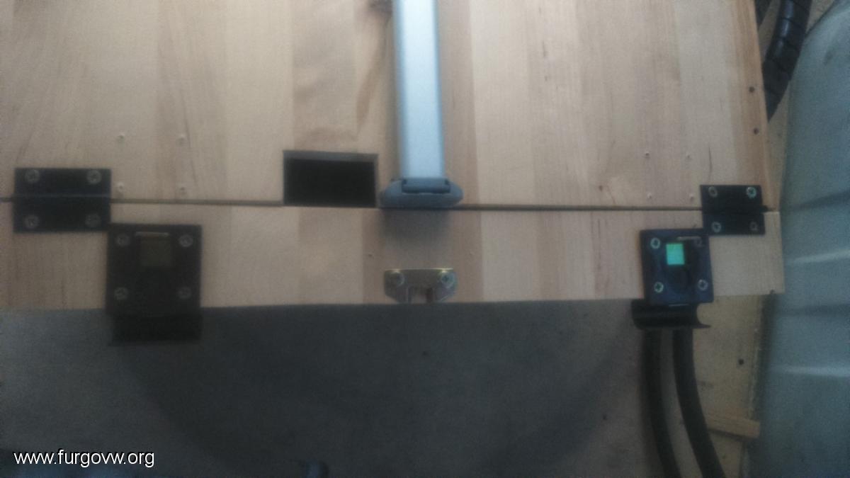

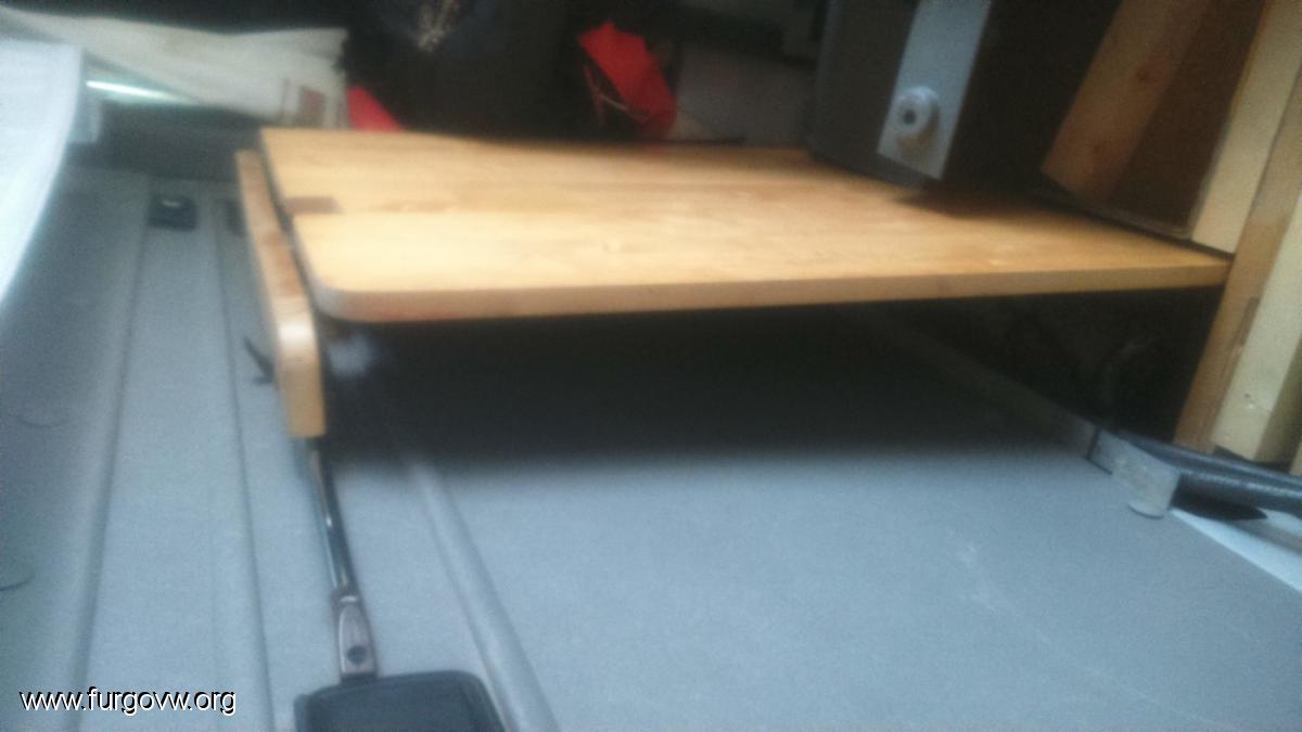

FURGOAKELA
Yo lo que hice fue poner un liston de unos 4 cm atornillado a los anclajes de la mesa.
A este liston le puse unas bisagras unidas al tablero de la mesa.
No se si me he explicado bien.
Si puedo mañana subo foto
jaimitum
Cita de: FURGOAKELA en Junio 11, 2015, 15:06:22 pm
Lo entiendo en parte, me lio con lo de las bisagras...
a ver si puedes enseñarnos unas  .fotografo .fotografo

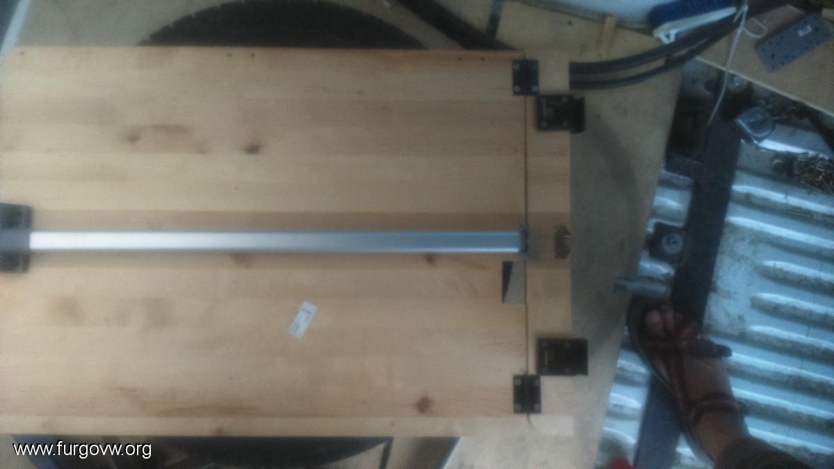

jaimitum
Ya la he montado!!
La tabla de la mesa es un reciclaje de una mesa de CocaCola, la pega que veo es que no de puede llevar plagada colgada de la guía...
Menudo saloncito me ha quedado .yupiii
ttakunttakun
La guia la has colocado con tornillos roscachapa?
Te ha quedado muy bien.
FURGOAKELA
Aquí están las fotos prometidas
con un poco de retraso ;)
Espero que os aclaren dudas
ttakunttakun
Ok vale entendido.

jaimitum
Cita de: ttakunttakun en Junio 15, 2015, 09:27:30 am
Si con tornillos autotaladrantes.
jaimitum
Cita de: FURGOAKELA en Junio 15, 2015, 12:29:57 pm
Yo también lo he pillado, buena solucion  ;)
