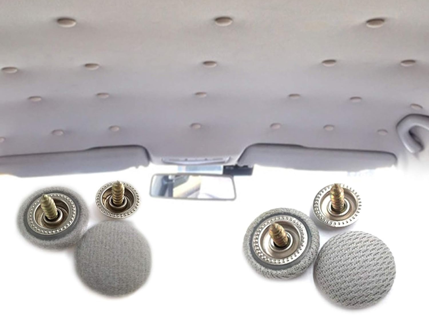

Ayer al volver de la Pedriza con los 40 grados que hizo en toda la Comunidad de Madrid....me percaté de que se ha empezado a despegar la tela del techo de mi Cali, justo por la parte donde está la persiana que permite el acceso a la cama cuando está levantada.
He leído el Tema y la empresa que comentáis que los cambia, y los deja muy bien,...me pilla un poco lejos...
He visto una de tapicería de vehículos en Madrid que cambia y repara telas despegadas....luego llamo a ver si lo hacen en las Californias...porque no es lo mismo el techo de un coche que el nuestro hay una cama arriba.
Por otro lado en visto que en Amazon, venden unas "grapas" con tornillos y embellecedores grises que pueden quedar bien, pero el problema que les veo es que el tornillo sobresalga por el otro lado e impida el movimiento de la persiana.... (ya que la parte del techo donde va pegada la tela debe de tener poco grosor, y menos en la parte inicial donde se recoge la persiana....)
A nada que sobresalgan los tirafondos.....ya no dejarían correr la persiana....Pero bueno...me los pillaré a ver si me hacen el apaño...
Os paso el enlace para que los conozcáis por si no los conocíais:
https://www.amazon.es/MEISO-Chinchetas-Autom%C3%A1tico-Herramienta-Instalaci%C3%B3n/dp/B0B6Z9SHDN/ref=sr_1_12?__mk_es_ES=%C3%85M%C3%85%C5%BD%C3%95%C3%91&crid=36IPXR8AGJRY5&dib=eyJ2IjoiMSJ9.WO4salyv_o9ACYxlLvpXzDt1ZPBmawRJiGGxUX19LZ8ltWgDE6FO92r06HPc_1bD6yLfy3X2jZ0ODNO9ST7-ogbse6FX21KX6KK4h5gQvCdut2ElpamAsCFDQf1H9C_0TqmbmlpboBUbMCO_xw7Y1Y9ggkQyhIwqluGvHtfWOFj6JOi0ZEndtQQ8ktyMkswwg_pXe9RI85_TMFssBw1__0FXiHrrXnT28YjUnOncayZup6aHaJLFiIMGhUkFuNF0BtRU_thMVbW6YFaaDqkOrPQ6ufveDvP4R7CPdSmy-ro.PQSAlmjB1bZBEkcS34PtKWtam2aK_ZNtU88iDnMiWwY&dib_tag=se&keywords=chinchetas+techo+coche&qid=1721976432&s=automotive&sprefix=chinchetas+techo+coche%2Cautomotive%2C77&sr=1-12
Si alguno conoce algún sitio en Madrid donde reparen o cambien el techo... a ver si puede comentar algo..
Os pongo una foto de las grapas de Amazon que os comento ....
Un saludo y gracias.
