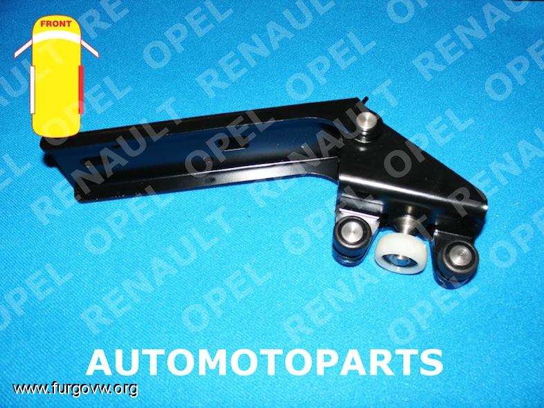

Mi idea es soltar los tornillos de la parte interior de la puerta y desplazar solo el conjunto de las ruedas hasta sacarlas por atrás, como dice el manual de ataller para toda la puerta. (Claro, que para eso hay que abrir un poco la puerta). Despues con eso en la mano desmontar la parte que he comprado (parece ser que solo lleva un pasador y no le he visto grupilla alguna. Ha de ser facil) y luego con todo montado realizar a la inversa los pasos.
Parece facil, pero seguro que algo pasa. Mi mayor temor es que se me caigan los tornillos por dentro de la puerta. No querría sacar el tapizado. Trucos: La llave de tubo imantada, el vaso lleno de grasa para que "se pegue" o, si me cabe, las ultimas vueltas darlas con un alicate de puntas alargadas.

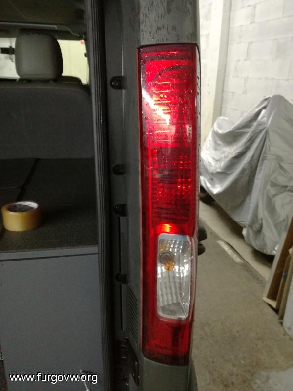

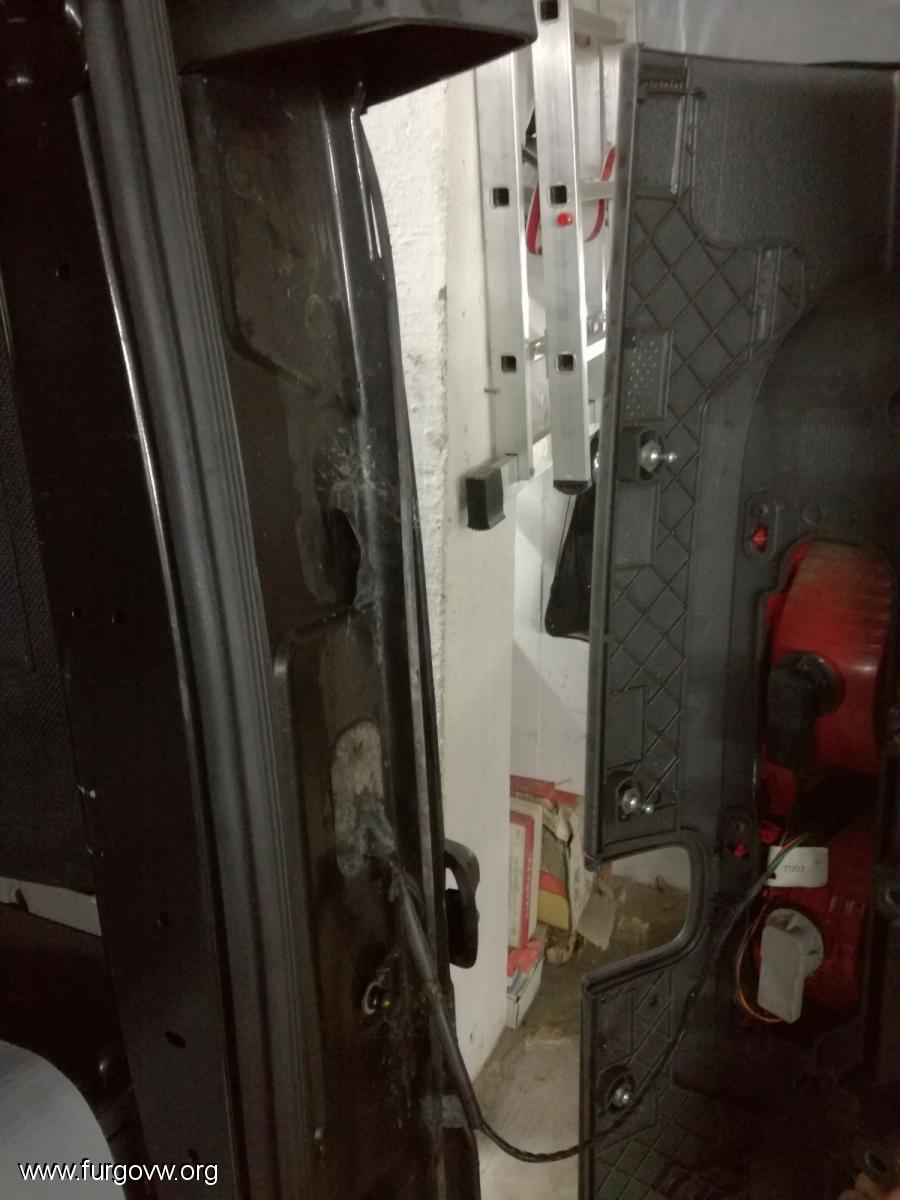

1- Soltamos los tres tornillos del foco trasero derecho.
Para sacarlo tiramos sin miedo porque va con unas patillas metalicas.

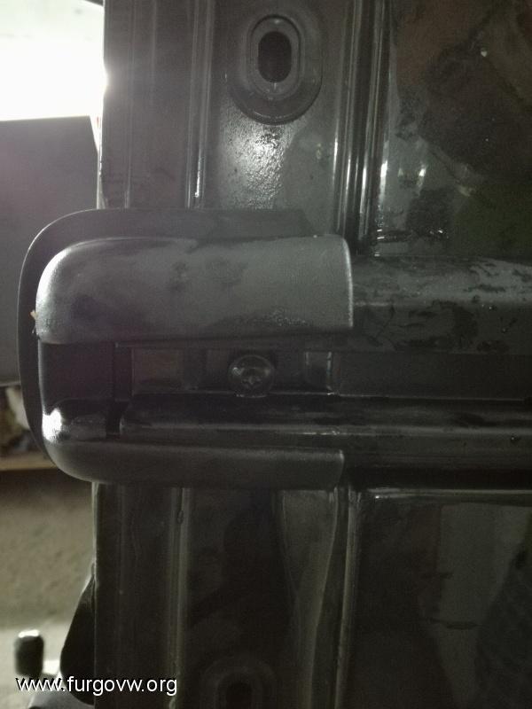

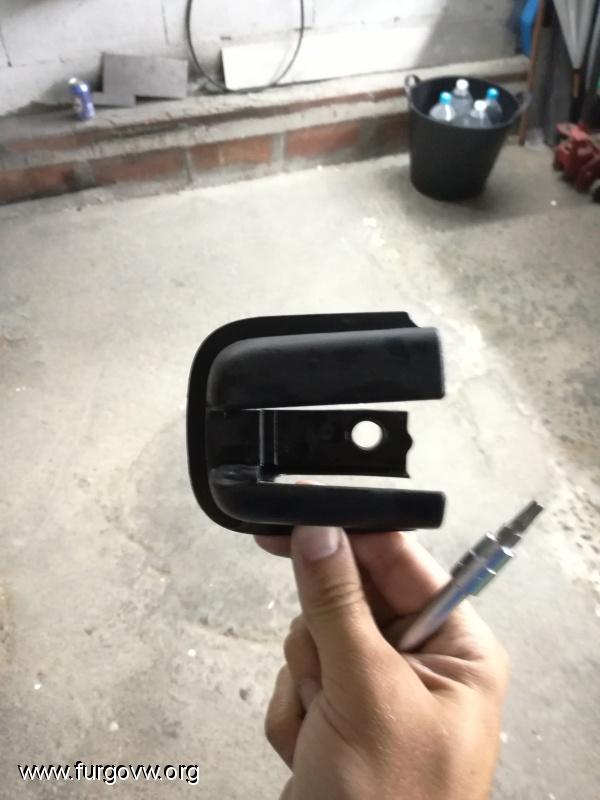

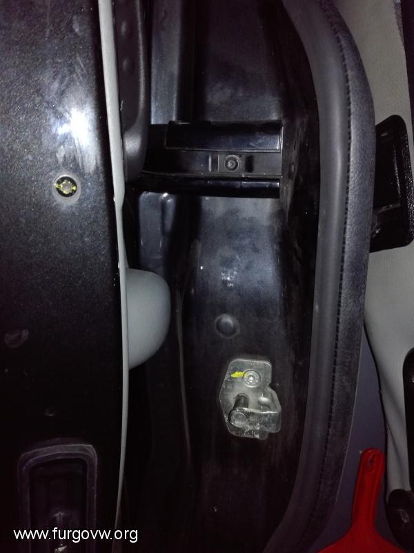

2- Quitamos la pieza de plastico que hace de tope en la guia soltando este tornillo torx
Y la pieza dandole juego hacia atras sale sin problemas

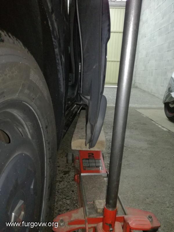

3- Calzamos la puerta corredera mientras está un poco abierta.

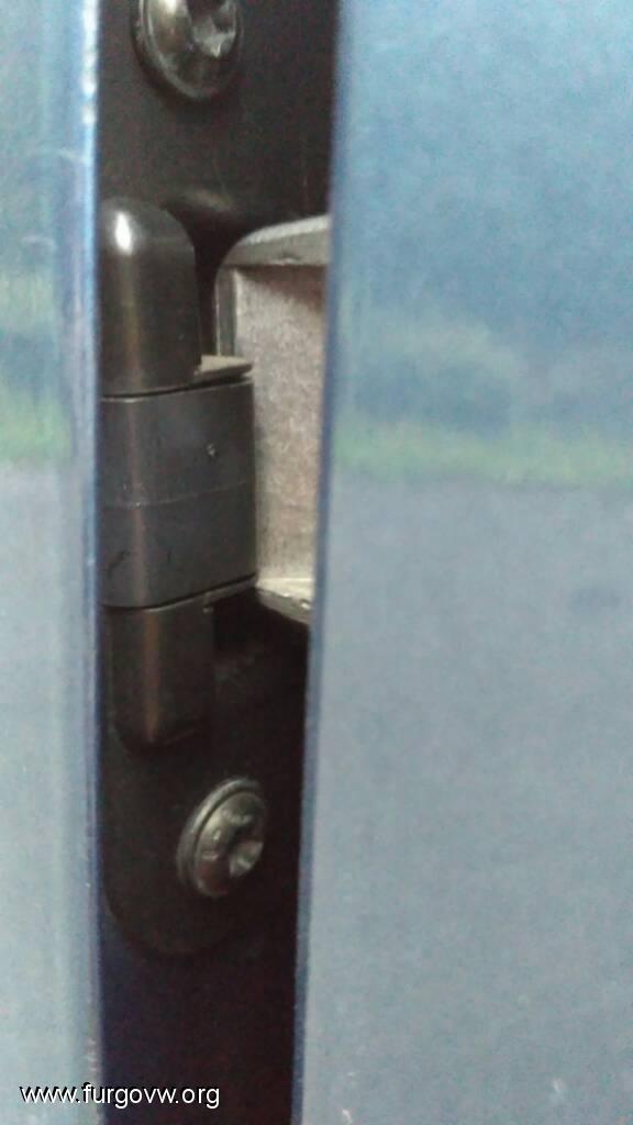

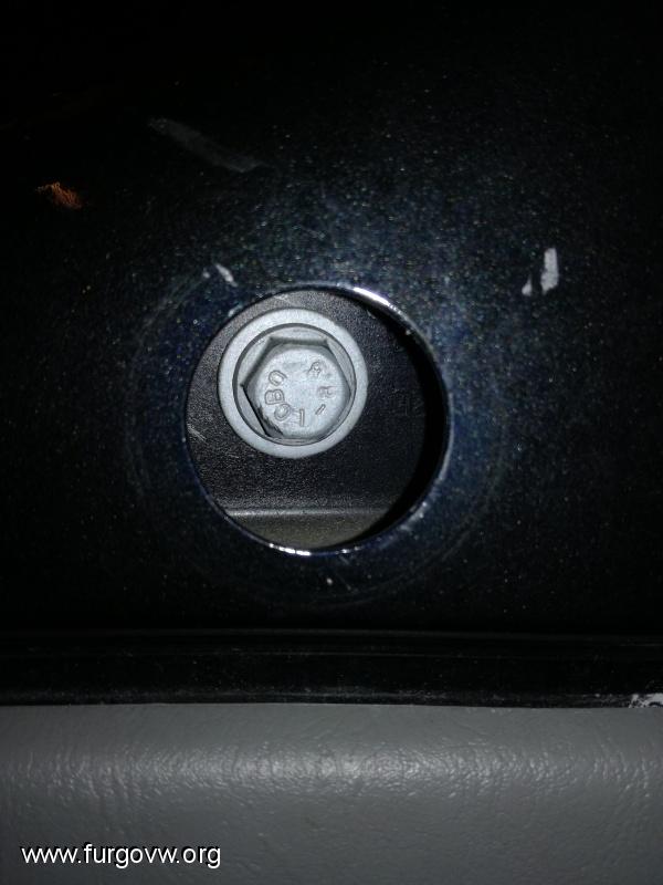

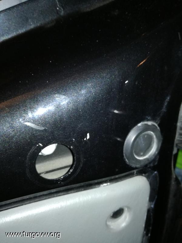

4- Quitamos las tapas redondas que estan en el interior de la puerta
Espero que os sirva de ayuda!
Un saludo y gracias ZNK!

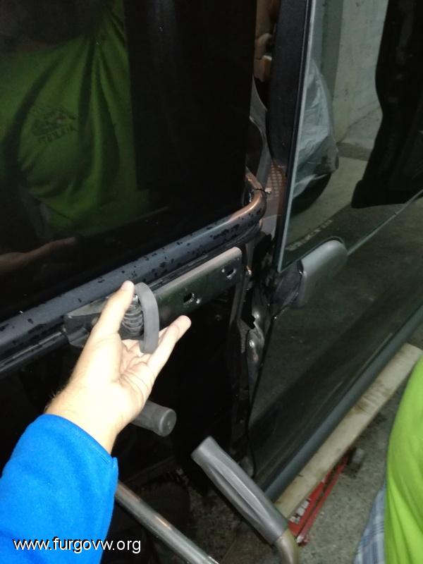

Soltamos los tornillos que se ven.

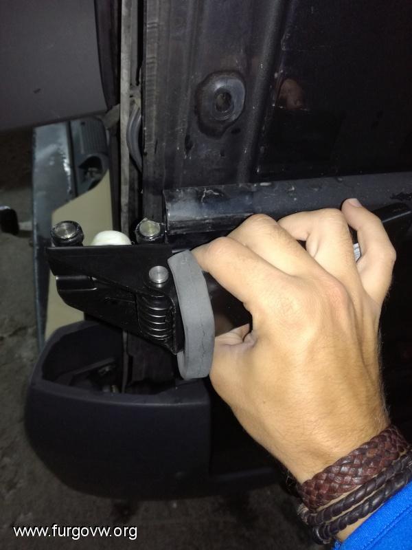

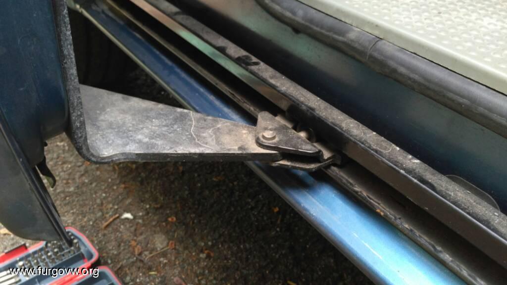

5- Sacamos la pieza entera siguiendo el rail
Metemos la nueva (poniendole antes la esponja que trae la de serie) yo he aprovechado para echarle un poco de grasa.
Y apretamos los tornillos un poco, despues vamos ajustando con el calzo la altura de la puerta para que ajuste y apretamos bien.
NOTA: A mi despues de todo el proceso me hacia un pequeño salto a la hora de cerrar y me di cuenta de que era de este tornillo en el extremo del rail, lo aprete y perfecto.
