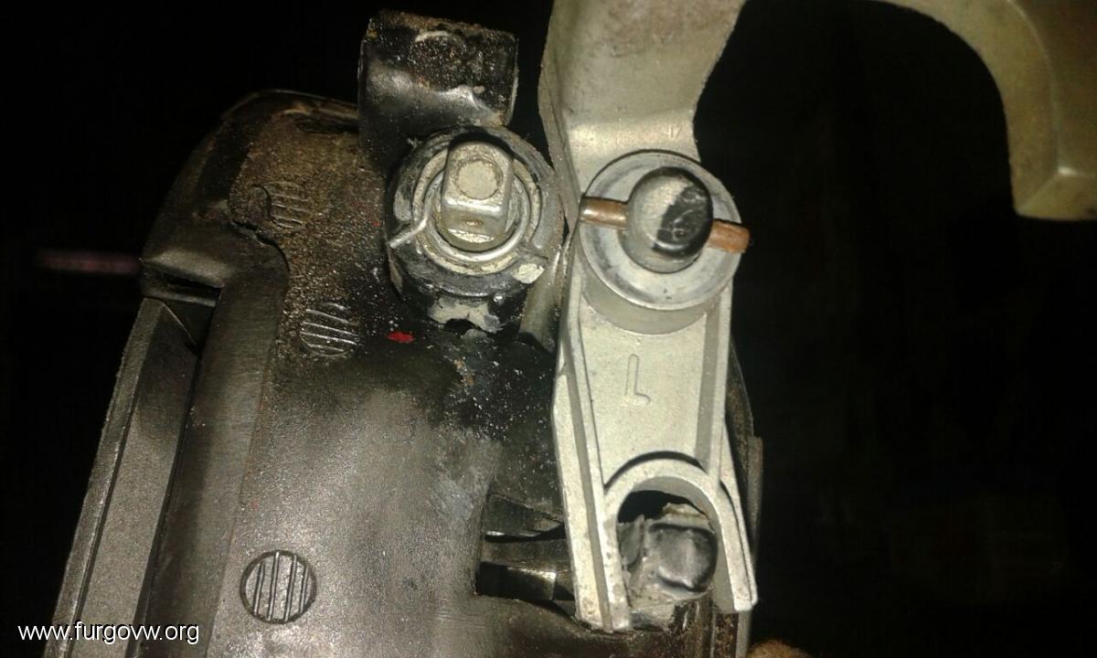

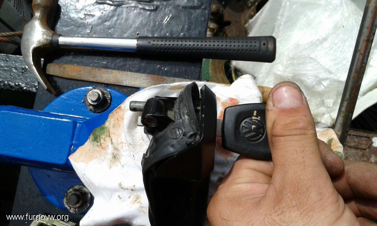

Lo primero es quitar dos tornillos estrella q unen el tirador a la puerta.
simplemente reitando estos tornillos y despegando todo el tirador con delicadeza sale sin problemas.
Cuando esta parcialmente fuera podemos extraer el pasador con un alicate.

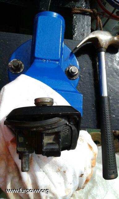

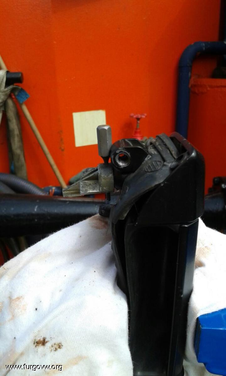

Despues de sacar el tirador completo procedemos a sacar el pasador q va en extremo del bombin.

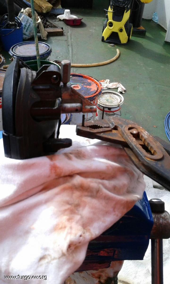

Sujetando convenientemente el tirador sacamos el pasador golpeando suavemente con un punzon y un martillo.
Despues de sacar el pasador sacamos con suavidad el empujador del sistema de cerradura enterior.
mucha PRECAUCION CON EL MUELLE INTERIOR. Quiere irse muy lejos si salta.

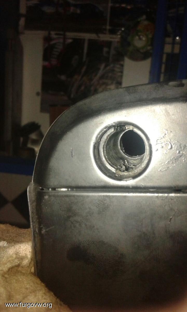

Para sacar el bombin solo tenemos q empujar havia el interior del tirador el embolo en el q estamos trabajando.
SI LO SACAMOS CON LA LLAVE DENTRO es mas dificil q se despeguen las chapitas q conforman la cerradura.

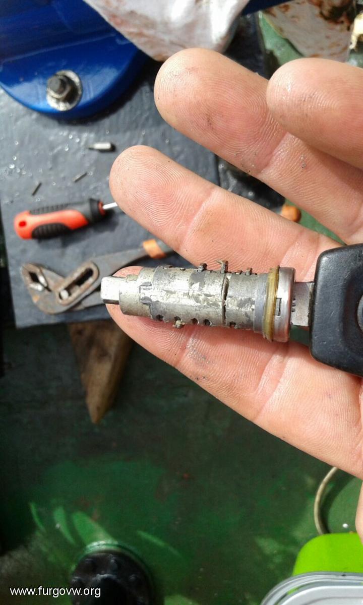

Para casar, emparejar la cerradura con el bombin de otro vehiculo solo tenemos q limar las chapitas q sobresalen del bombin. Todo hasta dejarlas a la misma altura del bombin. Lo ideal es usar una dremer, lima etc.

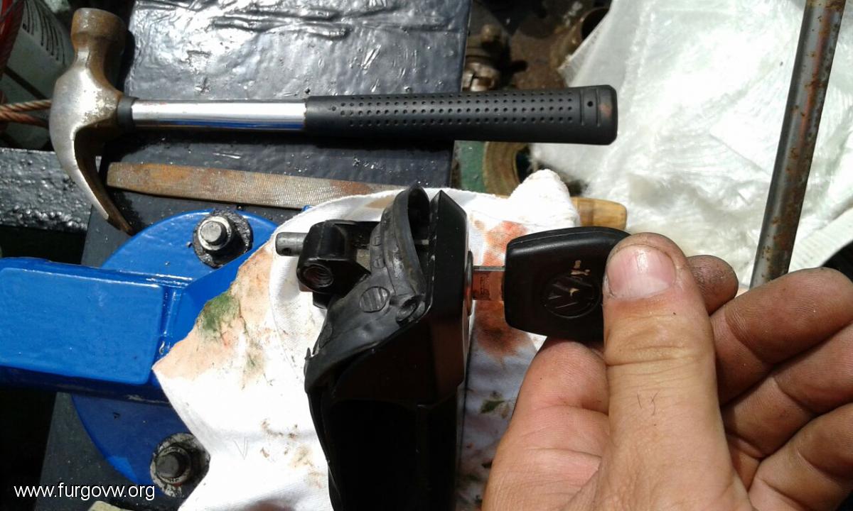

Despues de esto solo tenemos q vorver a montar todo y tendremos todas las cerraduras con la misma llave.
estrellafugaz
Hacerlo siempre todo con la llave puesta. Es mas seguro.
Ahora esta cerrado.
Ahora abre sin problemas.
