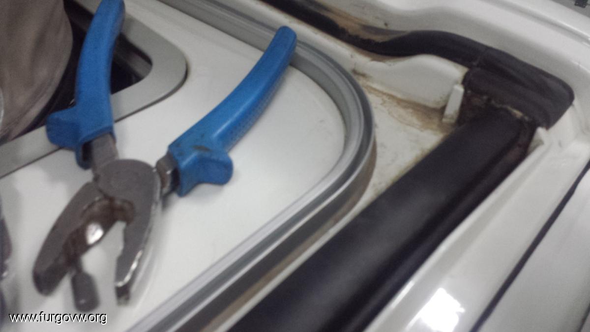

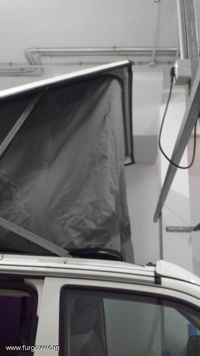

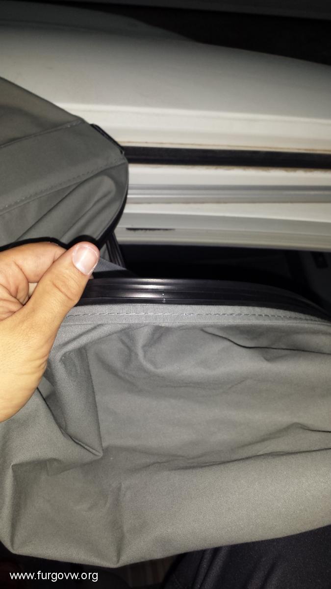

Buenas. Por aqui les dejo un pequeñisímo brico de como se cambia la lona del techo de una California T5 aprovechando que me lleve el portatil a una casa con internet!!!!. La mía la tuve que quitar por que me entró agua y se estropeó la parte trasera, tuve la suerte de encontra otra con la ventana delantera ;D ;D ;D. Es muy sencillo, va metido una goma negra con estrias por unos carriles que van en el techo y en la base. Para quitarlos yo utilicé con cuidado un alicater que tenía.
Poco a poco vas tirando con mucho cuidado y paciencia y va saliendo. Desde que sale un poco ya puedes tirar bien de la goma y sale sin problema, menos en algunos sitios que tiene pegamento y cuesta un poco más.

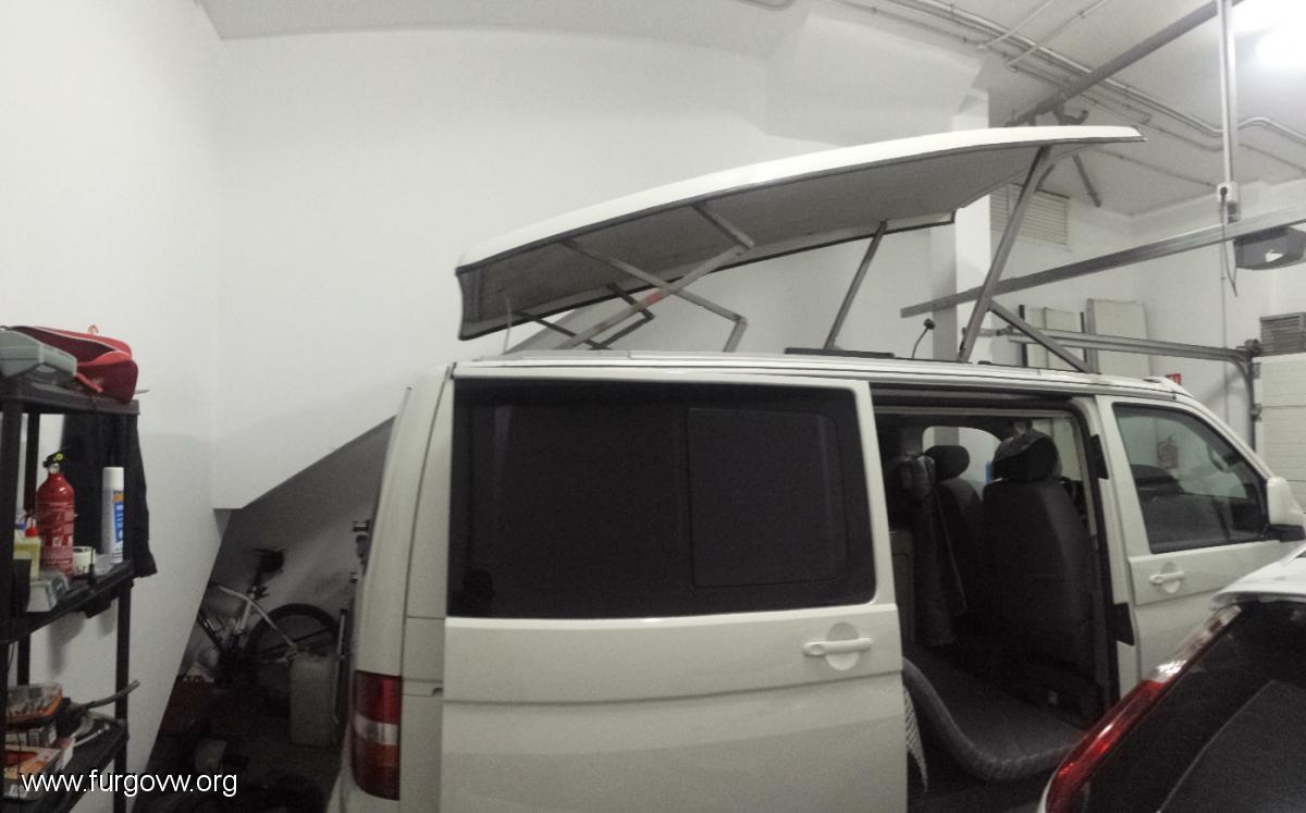

Por descontado tienes que ir despacio por que el techo de la Cali es una zona muy mala para trabajar.

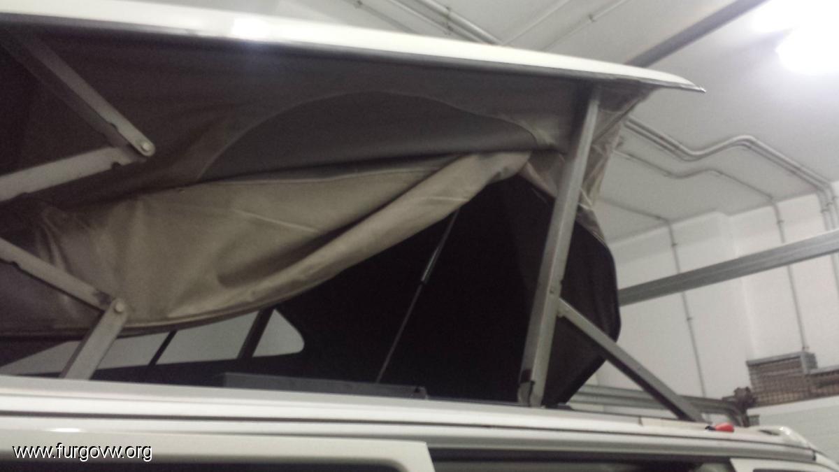

Una vez quitada toda la lona viene la mejor parte, que es poner la nueva.

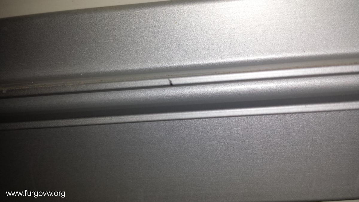

La única ciencia que tiene es mirar unas marcas que tiene la lona, buscarla y ponerla mas o menos donde esta la marca en el carril
Yo empecé por la parte superior del techo. Lo primero que hice fue cuadrarla por las esquinas, puede que tengan que tirar un poco de la lona para que llegue bien a los puntos marcados dado que al principio la lona no esta dada de si.
Una vez metida en las esquinas, fui metiendo poco a poco la goma en los railes y ya está. Si no entra, me imagino que te podrás ayudar de un poco de aceite o vaselina para que entre mejor, en mi caso no me hizo falta.
Un saludo y espero que les sea de utilidad

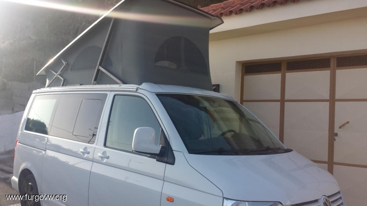

Está en muy buen estado eh!! quedó perfecta después de colocada. Enhorabuena!!  ;)
