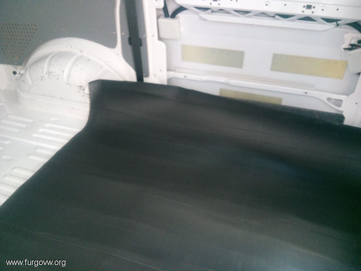

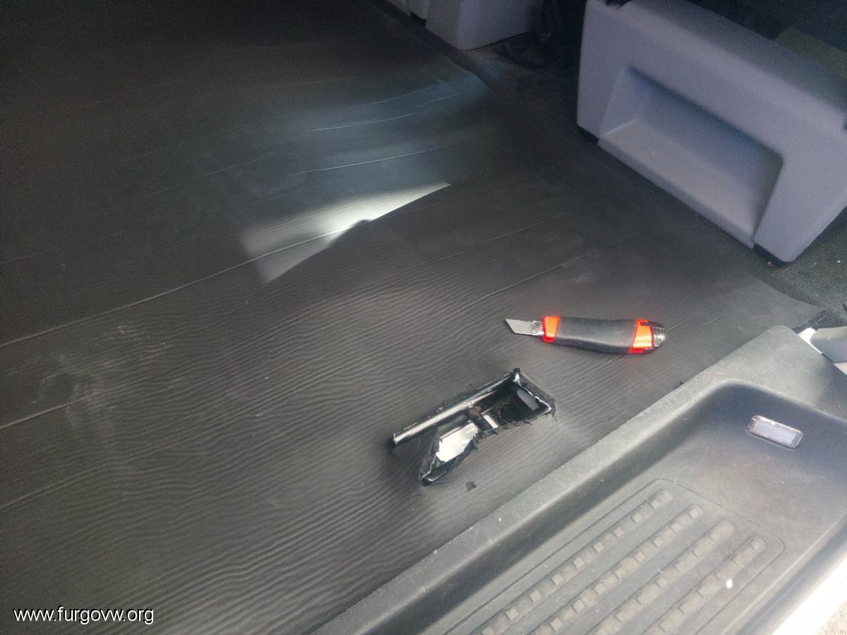

Lo primero fue sacar el suelo de goma de la furgo, que tirando suavemente salía sin mayores poblemas. Lo más complicado mover el asiento porque estaba solo y pesa como un muerto, y claro no era plan de romper la base de goma.
Una vez quitada la goma la cantidad de tierra que venía con la furgo daba para sembrar patatas, cuando la había pillado estaba inmaculada en lo visible, pero lo que no se veía ya no estaba tan limpio, aún así, la chapa está genial, así que sólo hay que limpiar un poco para poder pegar luego el kayflex.

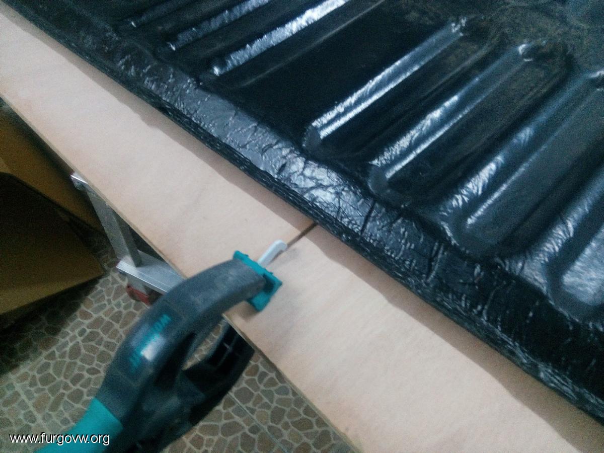

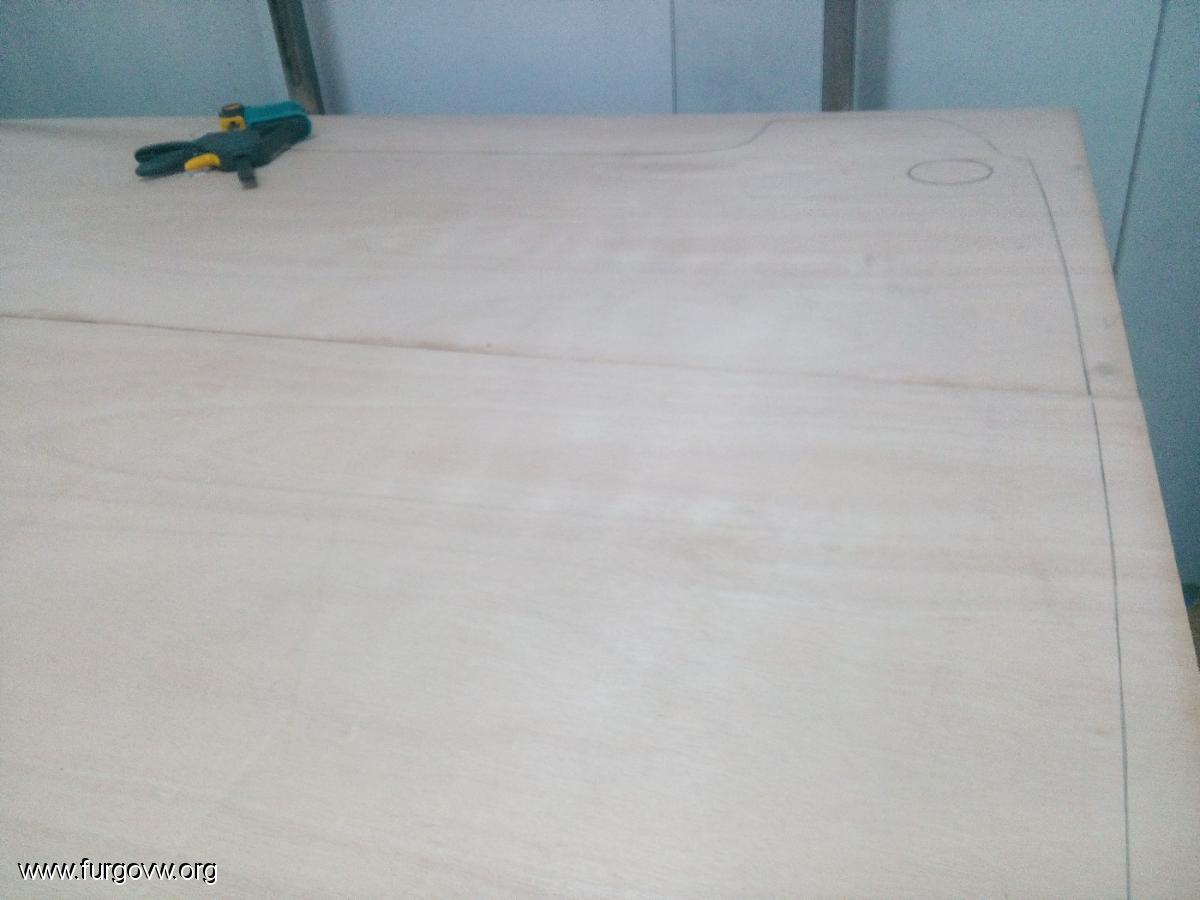

Al final decidí usar madera de contrachapado fenólico de 10mm para que no sea demasiado pesada y cortar los tableros longitudinalmente a 80cm para poder copiar la goma original:

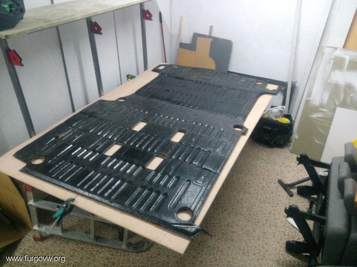

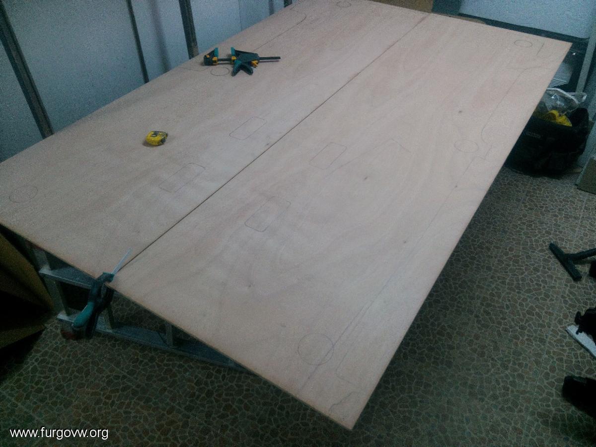

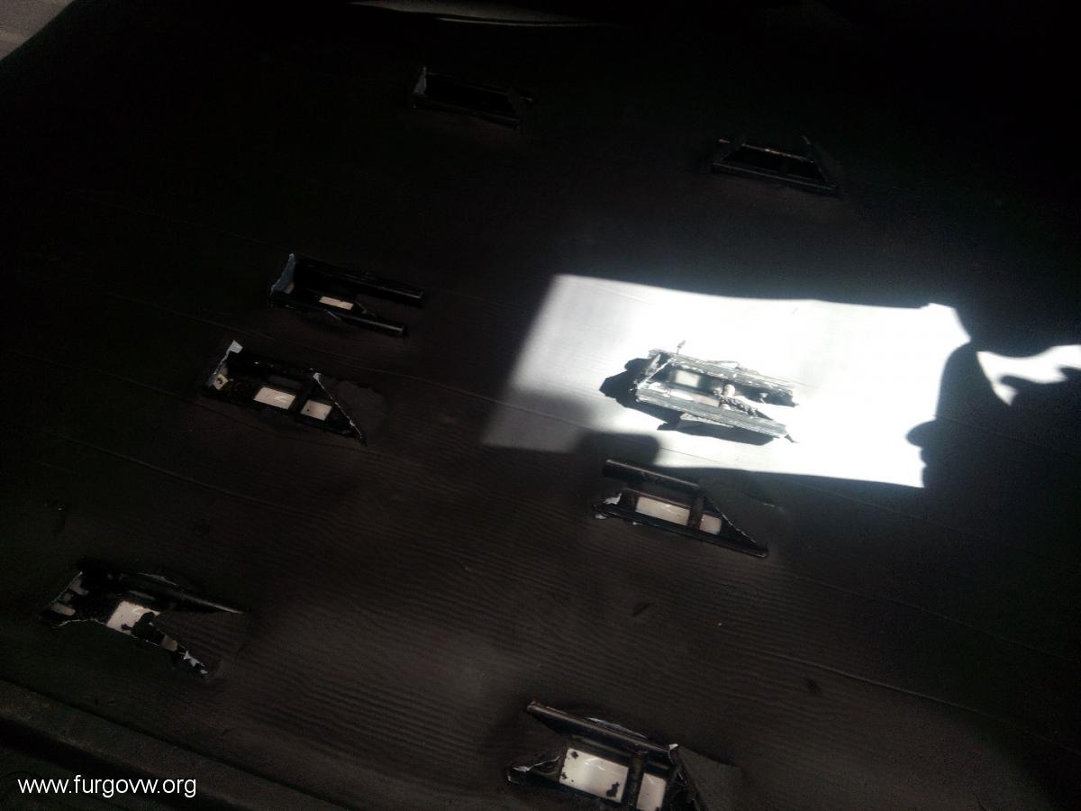

Con la goma sobre la madera, lapicero en ristre y a marcar todos los perímetros de la goma y los agujeros que vienen en ella, la madera en lugar de ir a paño le he dejado un par de milímetros entre las 2 tablas para que sea más fácil de manejar y no ir tan al límite.
Una vez marcado el perímetro sólo queda empezar a usar la sierra de calar.

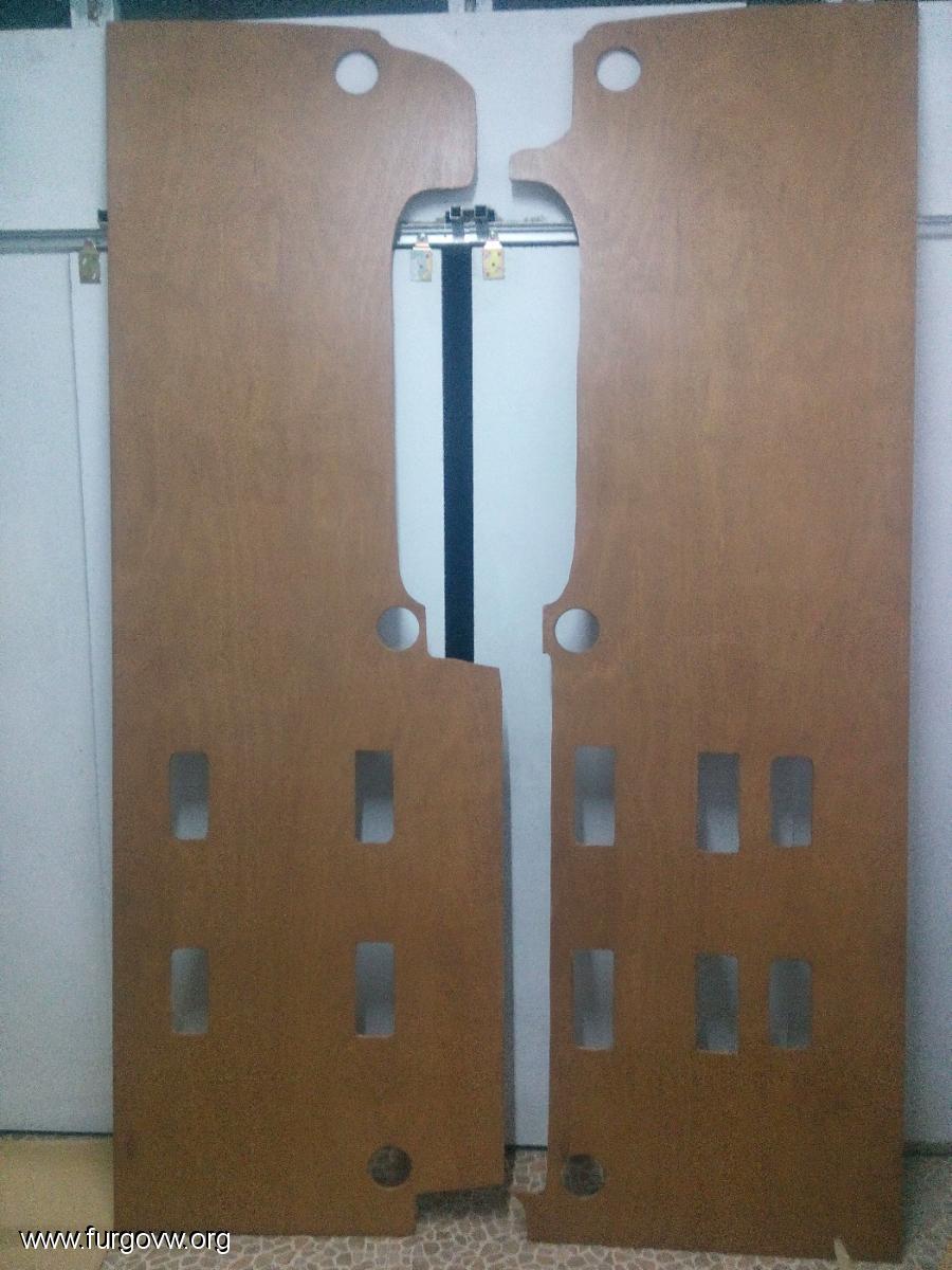

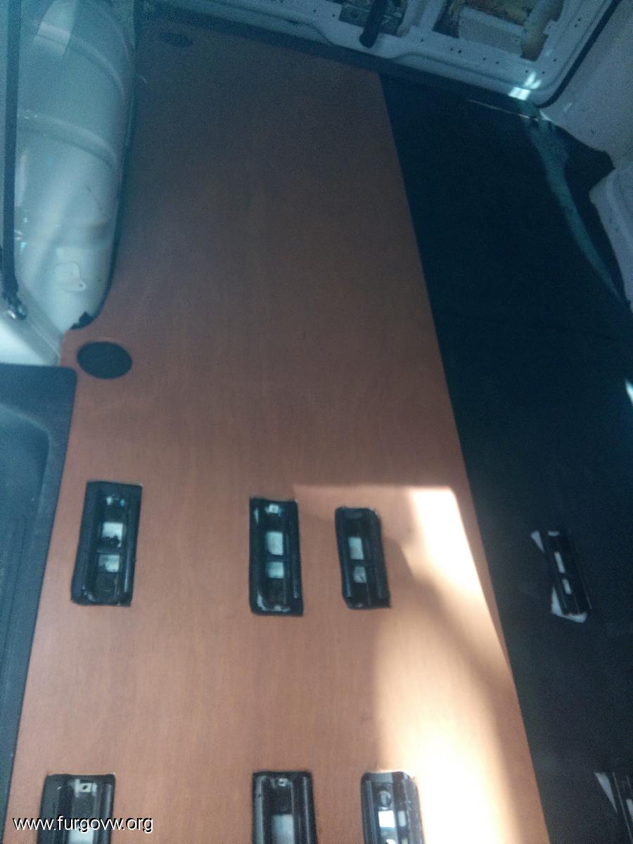

Tras el corte tocó hacer el ajuste al suelo de la furgo, así que asientos fuera y a colocar ver dónde roza, marcar lo que sobra y volver a cortar una y otra vez, hasta que el suelo se asienta correctamente.
Una vez cortado y lijado, un barnizado de 2 capas para que resista un poco mejor y poder limpiar el suelo sin problemas:

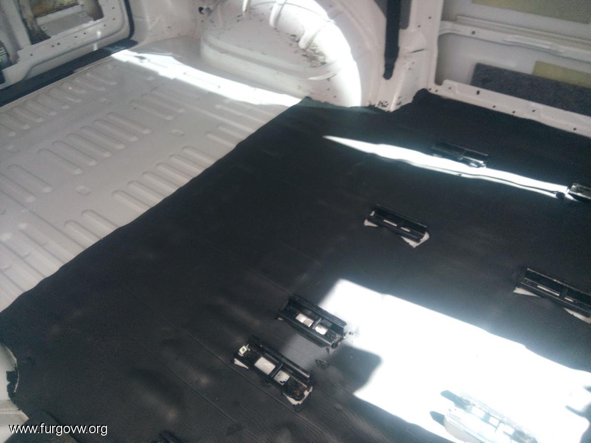

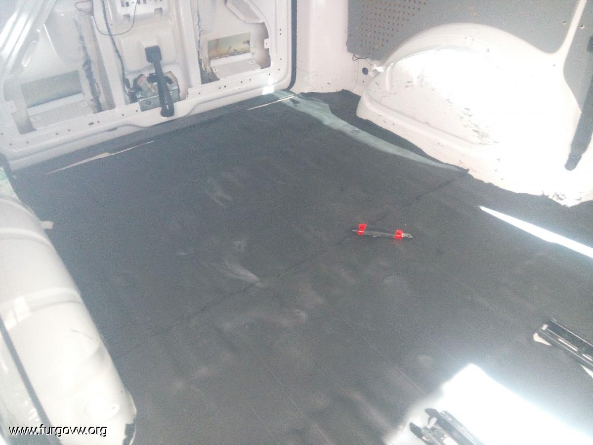

El siguiente paso ha sido limpiar bien el suelo, y empezar a colocar el kayflex para que aisle el suelo y además evitar el ruido por la vibraciones de la madera contra el chapa.
Primero medir, y presentar la plancha:

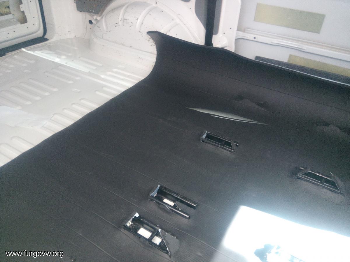

Luego marcamos con el cuter los puntos en los que van los anclajes:
Y una vez todo en su sitio, comenzamos a pegar y cruzar los dedos para no liarla.

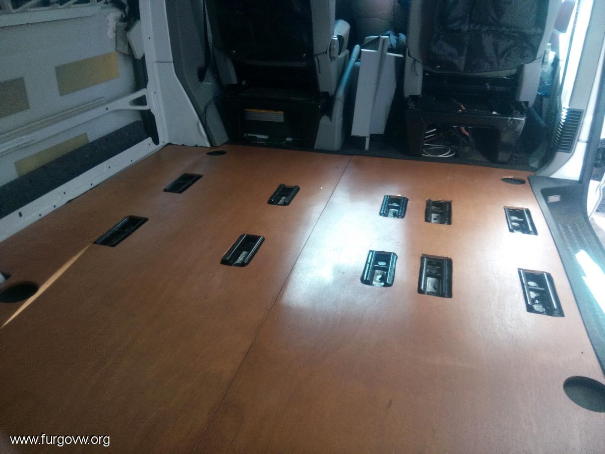

Ya con el aislante fijado y en todo el suelo de la furgo, aflojamos los tornillos de la chapa trasera del portón para meter por dentro la tabla y:
Lo más complicado volver a poner los anclajes de carga, pero con un poco de ayuda y un poco de palanca, todo queda en su sitio.
Ahora tengo que buscar una tira de chapa para unir las 2 piezas por el centro y que no se abomben por independiente y no entre suciedad a la base.

Lo de partir la madera viene por las medidas que tienen los tableros, en el caso del fenólico, venía en tablas de 250x120mm y claro no me daba para toda la superficie de la parte trasera.
Me venía bien el largo, pero en los puntos fuera del paso de ruedas hay 154cm de ancho y si ponía un tablón, luego tenía que rellenar los laterales de alguna forma.
La duda que tenía era si hacer la unión de 2 tiras en en sentido logitudinal o trasversal de la furgo, pero en sentido trasversar iba un poco al límite con el ancho (122x2 me daba 244 y necesitaba 246 para que la goma delantera de la furgo solape sobre la madera y que el protector trasero del maletero pudiera cubrir tambien la madera).
Por eso al final la decisión fue hacer la unión longitudinal entre 2 tablones, aunque perdiera 40cmx250cm de cada tablero.
