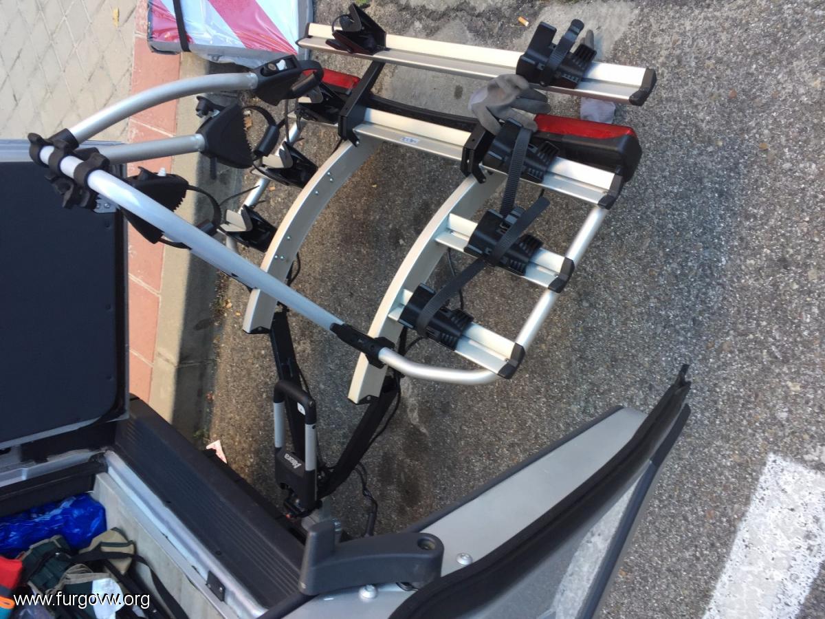

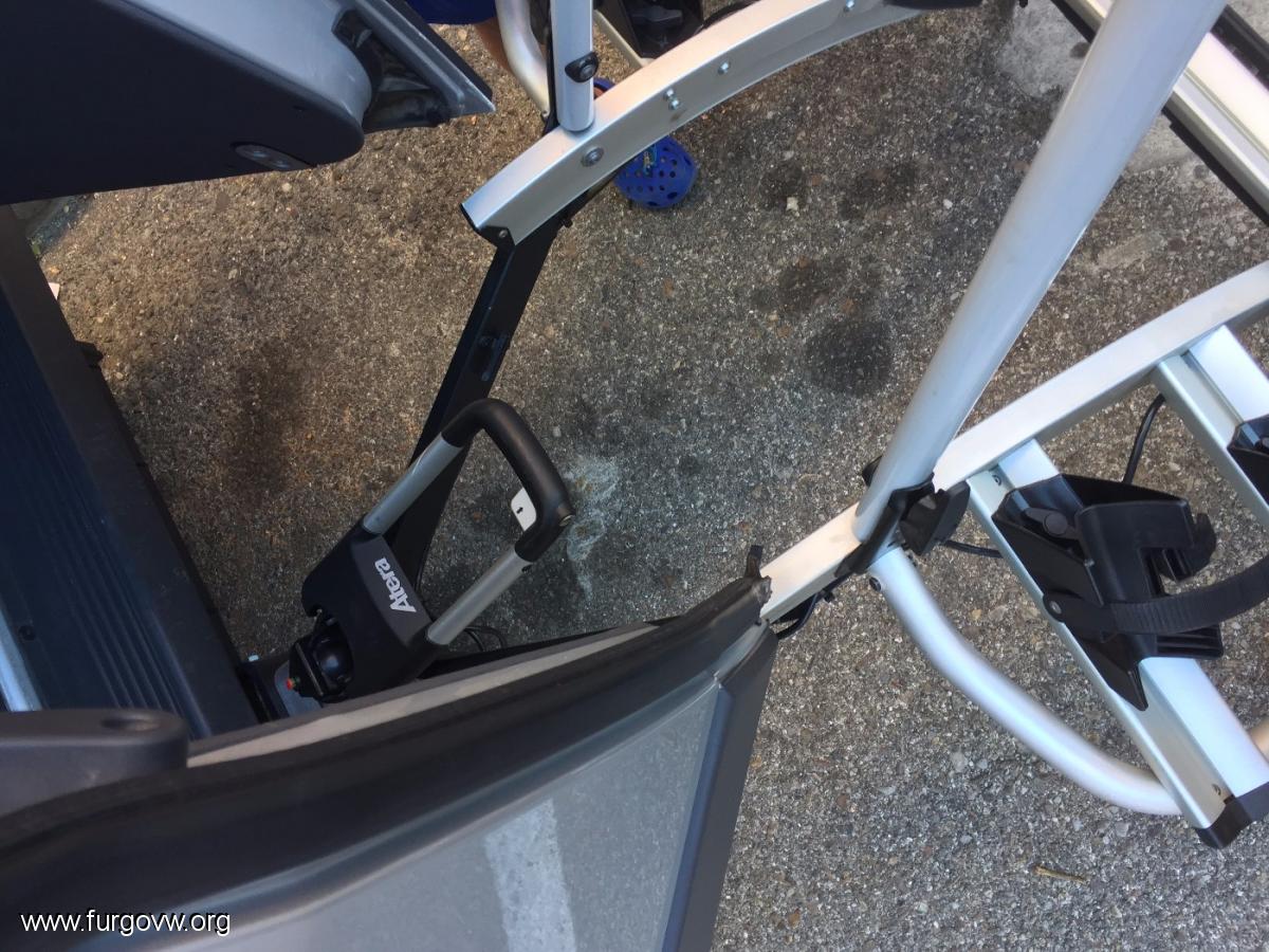

Hola elibony,
Perdona que no había tenido tiempo.
Te subo las fotos para que lo veas.
Si quieres algún angulo más me dices.
Yo sin bicis me abre las 2 puertas perfectamente.

Muchas gracias Neromad!!
voy corriendo a por el mio, ya estaba cogiendo la sierra para meter mano al portabicis  :P

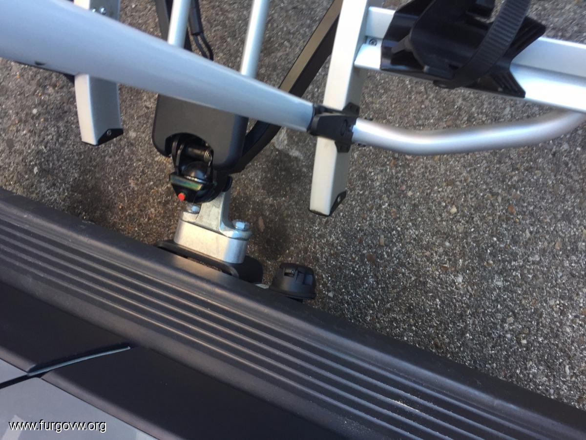

Hola Neromad. Por lo que puedo ver en las fotos llevas el tipo de bola que va muy cerca del parachoques, el que monta fiat y has tenido que poner un suplemento para que no te toque el cm escaso que te tocan las puertas, buena solucion. Te lo ha hecho un herrero o lo venden ya hecho.

hola turrimtb,
respecto de la otra bola no te puedo decir, la que yo tengo es la de enganches aragon.
La pieza que he puesto es un suplemento que ya venden hecho.
Te pongo los modelos tanto de la pieza como de los tornillos.
La pieza es el maypole 234 y también los tornillos mas largos son maypole 250 de 90mm.
Espero que te sirva.
