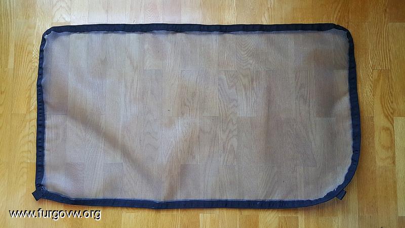

Bueno, vamos terminado cosillas...

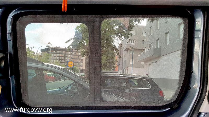

Las mosquiteras laterales han quedado bastante decentes, Fer me las taladro con tornillos para que no despeguen los velcros, veremos... la zapatera me las cosió y en las esquinas se quedaron algo mas pequeñas pero aunque justas quedan bien pegadas por ahí, a ver que os parecen...

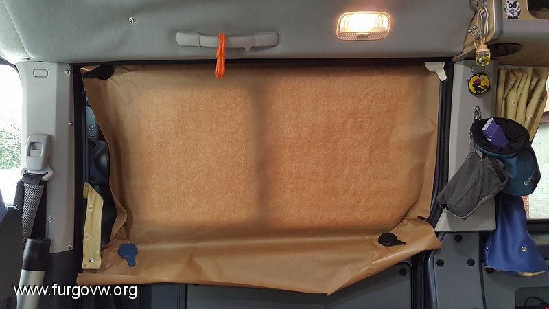

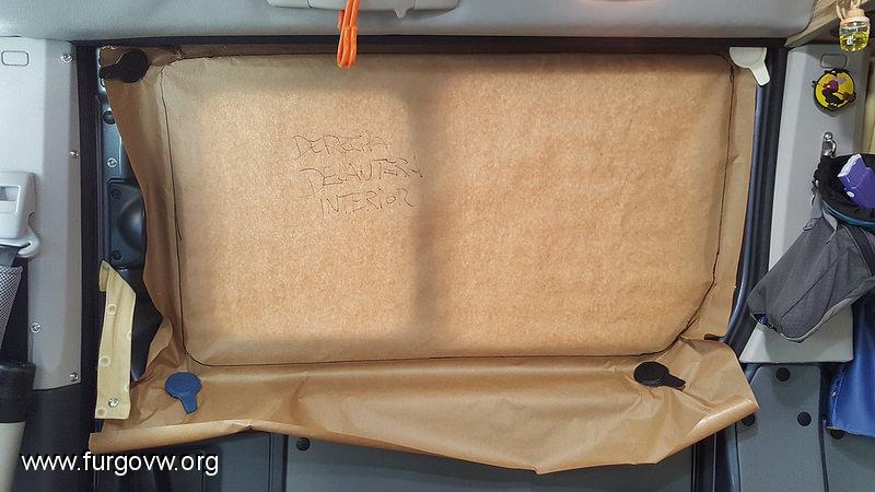

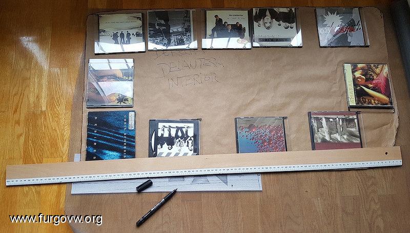

Luego igual que antes tomar las medidas para la mosquitera con papel de embalar y unos imanes para sujetar bien al marcar, acordarse que las esquinas se encogerán al coserlas casi seguro, mejor darles un margen de error...

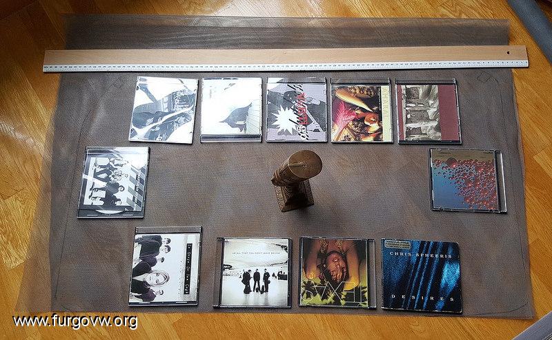

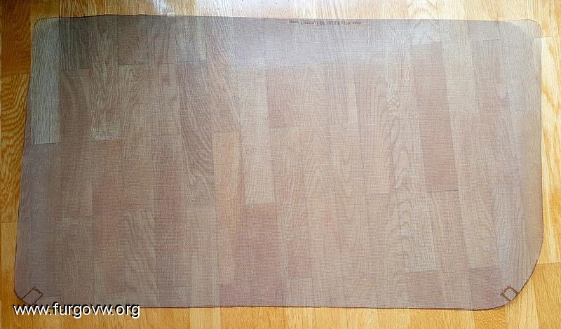

Con la plantilla ya cortada a marcar sobre la mosquitera, al loro con el suelo, jejeje!!!
El resultado, mas o menos bien echo por la zapatera...
Y colocadas ya, los malditos mosquitos bien a raya...

No tiene color el aire que entra por la mosquitera que por las pequeñas rendijas del Airvent, comprobado pues lo tenemos también, ademas que pierdes la luz y la visibilidad al estar dentro, el airvent solo para casos de lluvia muy fuerte o dejarlos puestos durante el día si no estamos, entonces lo ponemos...
