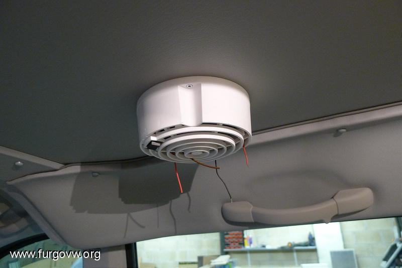

y esto para que es?

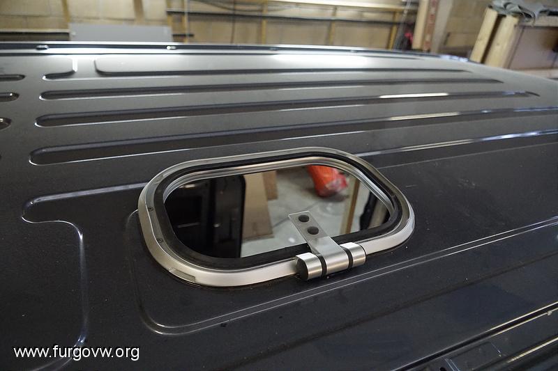

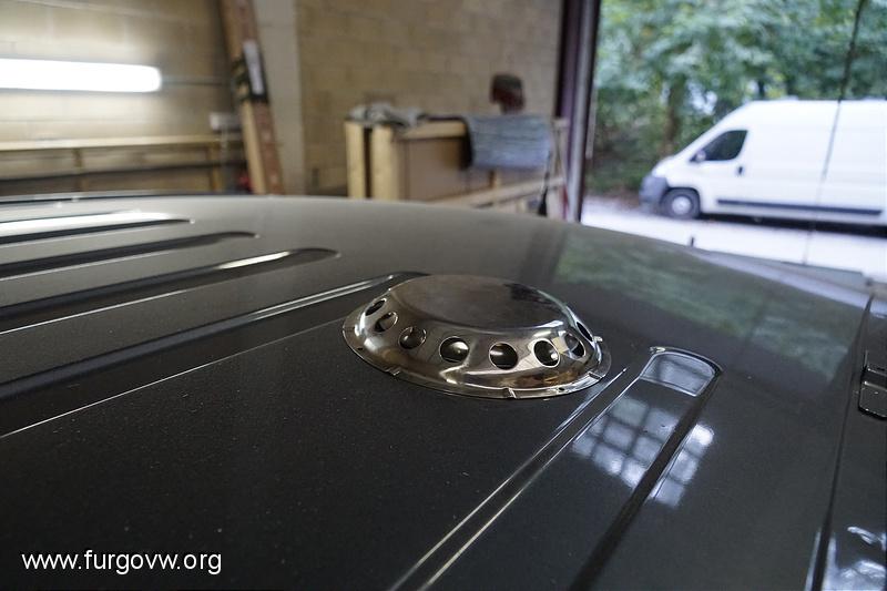

Pues es un aireador, esas .loco2 noches de calor con lluvia y que la claraboya y ventanas no podamos abrir, pues es un extractor del aire caliente que se acumula en el techo, también se puede tener puesto de día para evacuarlo, espero funcione el invento, veremos...
Esos cables que sobresalen es que aun esta por conectar en la foto.

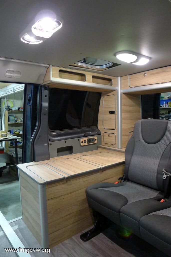

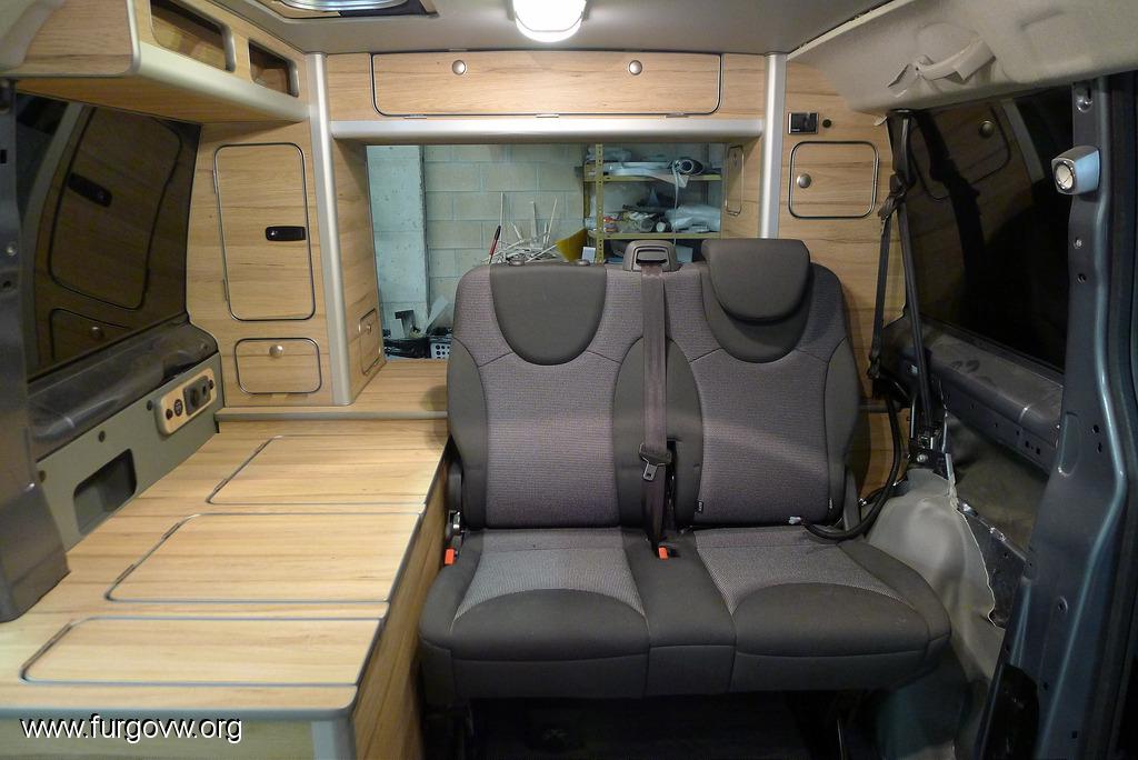

Buenas, ¿se puede ver alguna foto del techo con la claraboya y la chimenea esa de extracción?
Mola mucho como va quedando esa Jumpy ;)

Gracias por las fotos, esas las había visto y no me acordaba, pero pensé que tendrías alguna del techo acabado, jejeje.
¿Es mucha indiscreción preguntarte dónde adquirir el extractor ese, y si se puede ver algún plano de detalle del montaje del mismo? Lo estoy viendo necesario en la mía ...
Pues la claravoya y el aireador en Urocamper los hemos pillado, me decante por ellos por lo poco que sobresalían en el techo, hay que pagarlos eso si, no son baratos precisamente, pero no queríamos prescindir de entrar en Parking y poder pasar por debajo de las barras de los parking en la calle.
Los planos los voy a subir mas adelante, ya que los que hay no son correctos...

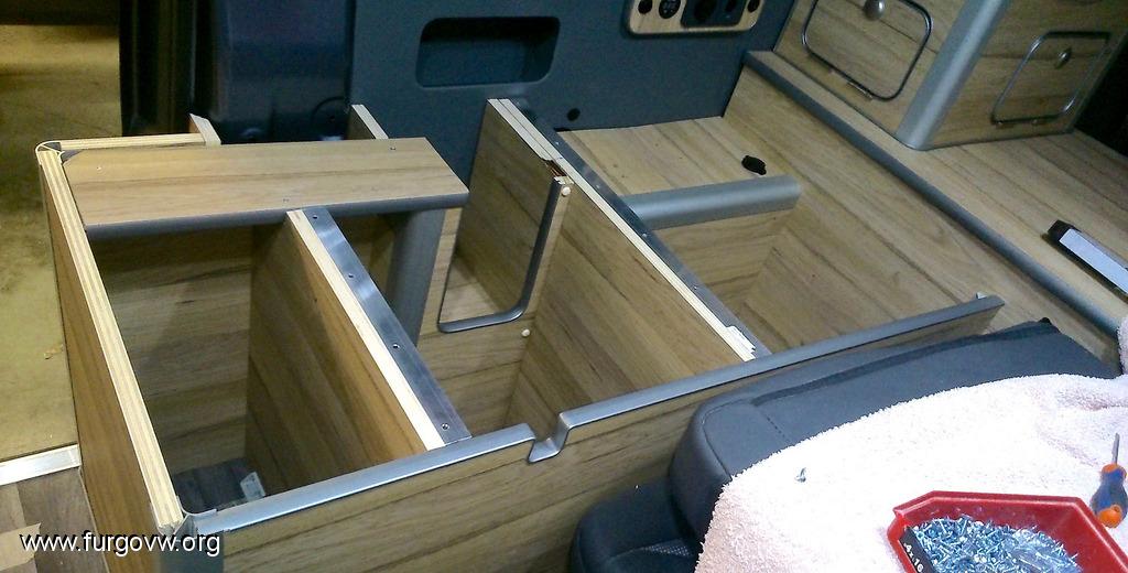

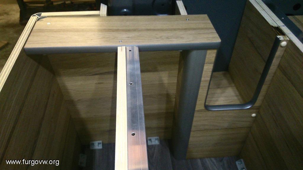

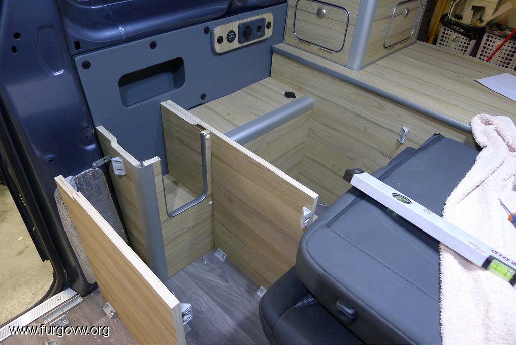

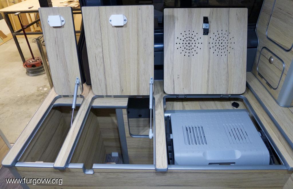

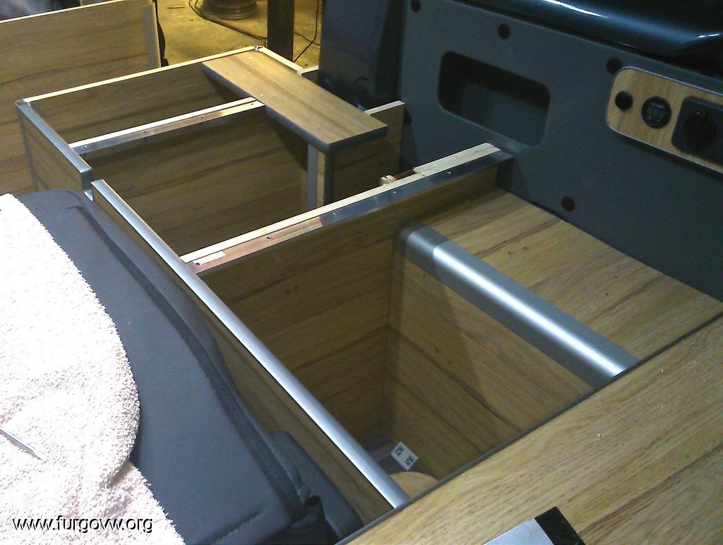

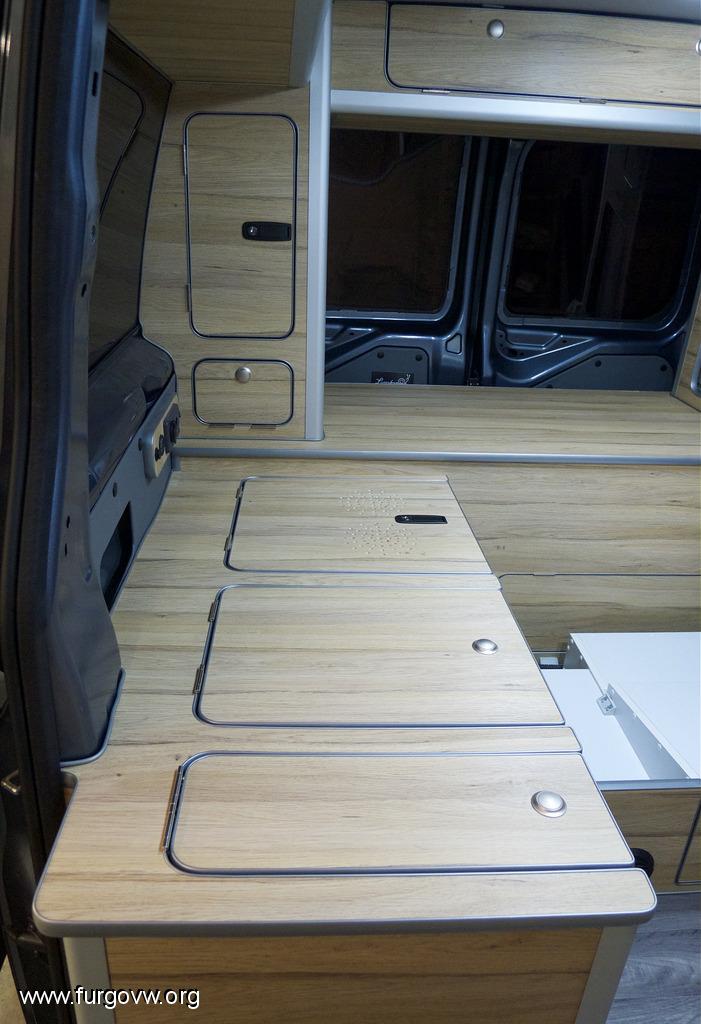

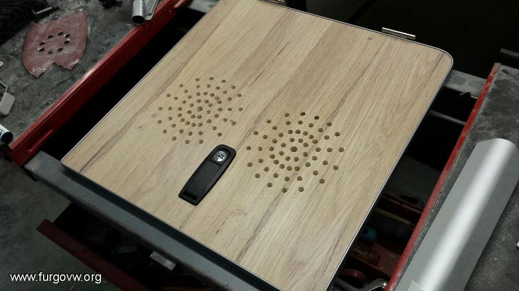

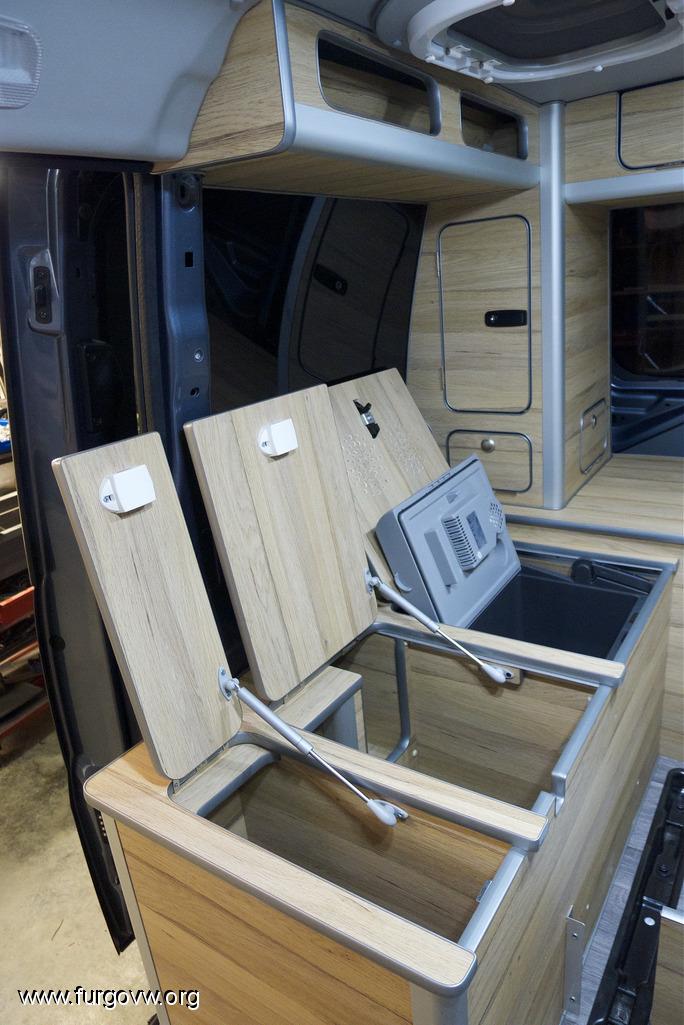

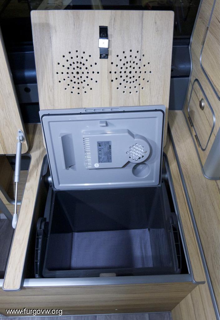

Continuamos con el arcon lateral junto al asiento trasero de la tercera fila, a ver que os parece, aquí va una sencilla nevera que no llevamos masque 4 cosas y que rara vez se nos a puesto algo malo, así que hemos decidido seguir sin poner una de las buenas que son bastante caras para el uso que le damos y no nos compensaba.
Tacham...

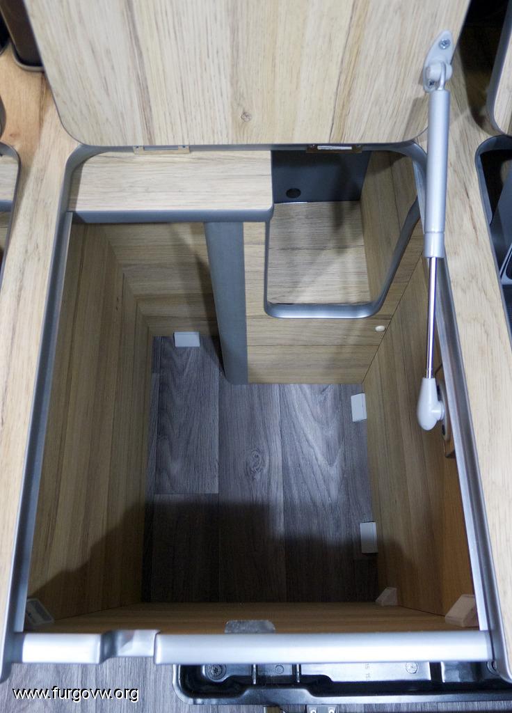

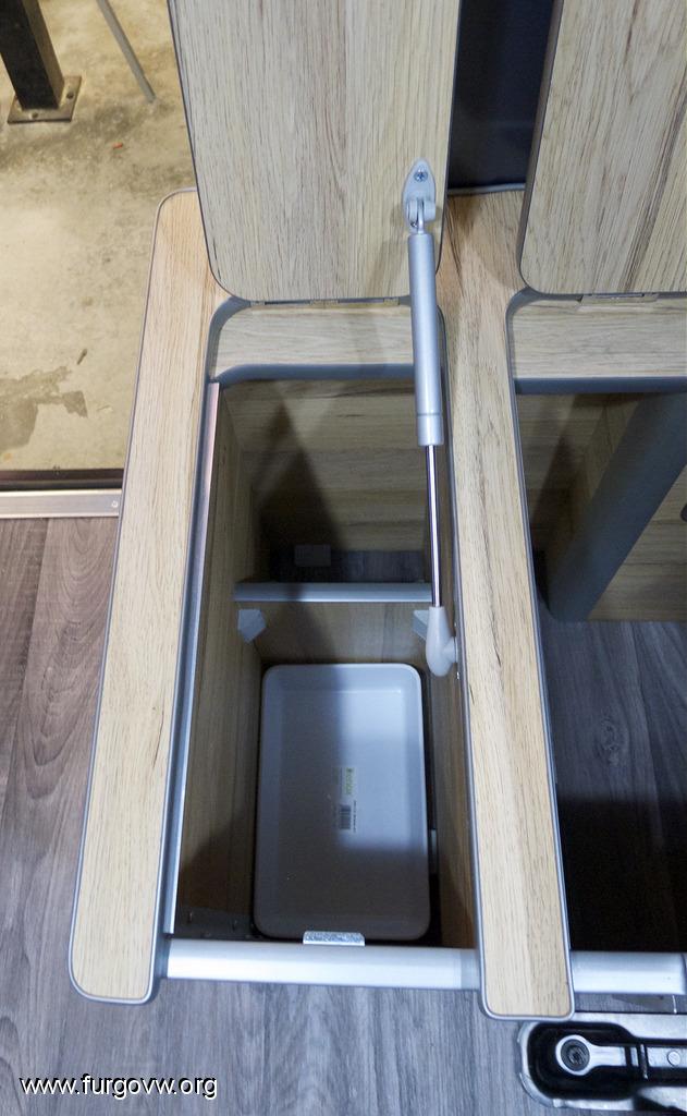

Aquí ya con las barras muelles/extensores y detalle de los aireadores que esperemos funcionen, si no habrá que hacer unos agujeros grandes cuadrados que era como yo quería hacerlos, veremos...
El cajón mas pequeño será para la basura y llevar algunas cosillas mas...El del medio es para llevar la comida en plan variado, un poco de todo y el volumen mayor va detrás en las cajas de Danone azules que nos acompañan desde hace muchos años.
El asiento ya esta en Gasteiz tapizando, ese color tan oscuro como que no pegaba con las fundas de las colchonetas azules de la cama...
Salud.2 y en breve el cajón y frente bajo el asiento y quedaría los cajones delanteros tras los asientos delanteros y un arcon pequeño entre los asientos delanteros en plan guantera...
Espero os guste.

Imresionante cómo queda y qué aprovechado el espacio .palmas .palmas .palmas

Hemos intentado sacarle el máximo partido, esta muy llena, pero no necesitamos mucho sitio para movernos, la furgo es el medio, no el fin, en ella estamos lo justo... Me alegra te guste.
