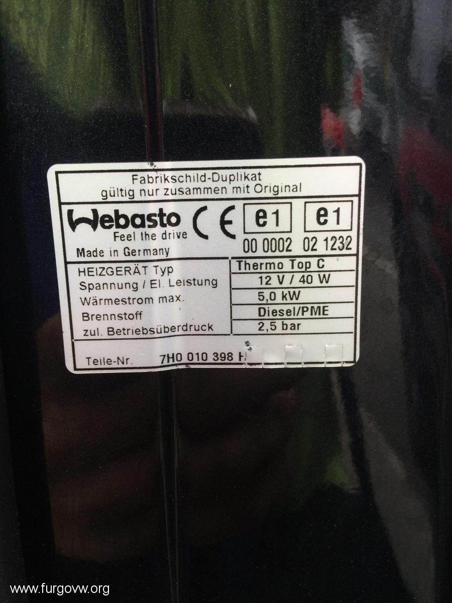

Buenas! Pues eso... En la furgo (t5 2.5 174, del 2008) noto olor a gasoil quemado y q se mete en habitáculo porque noto.

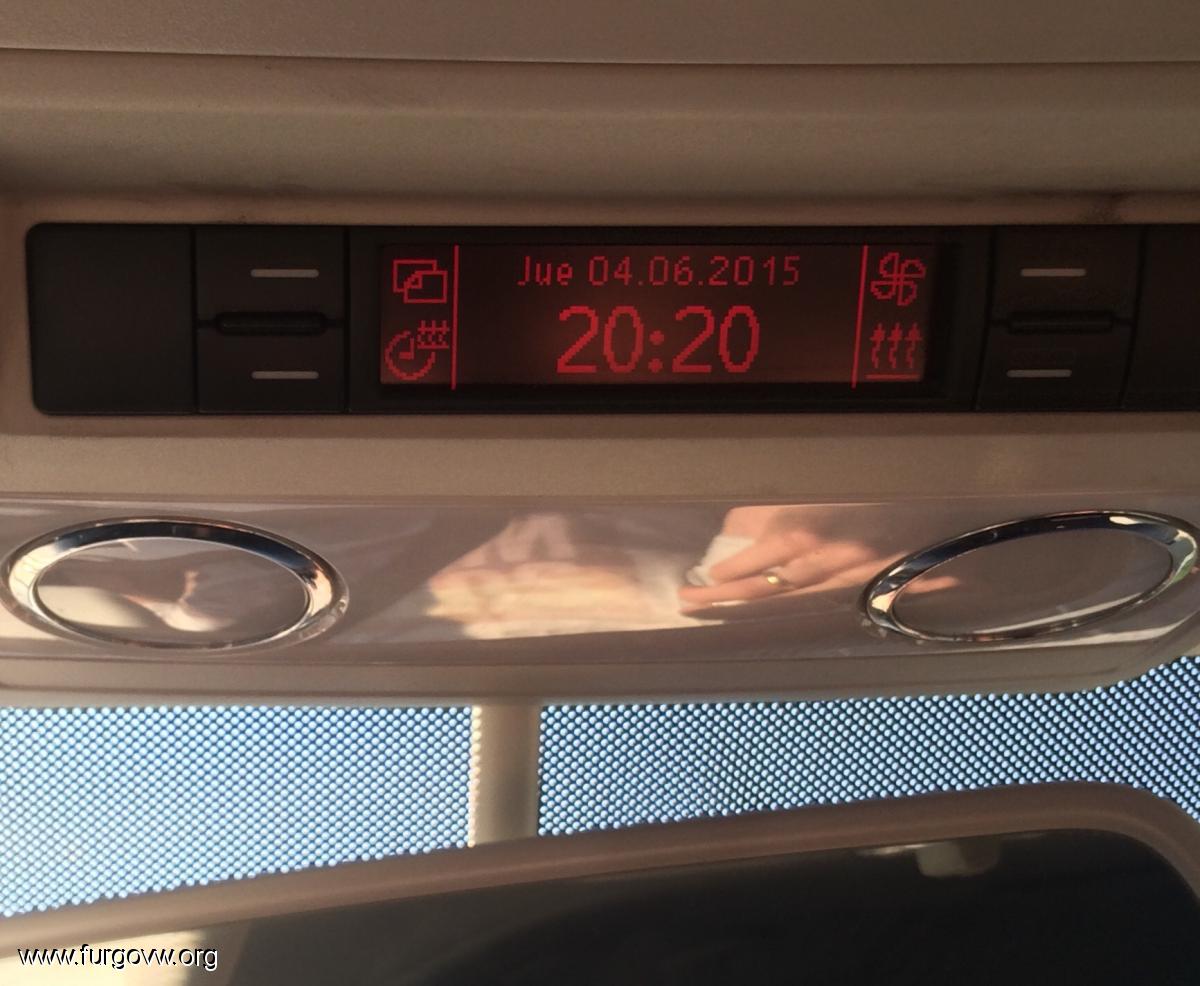

Tengo calefacción WEBASTO, esa no se si es para calentar motor o la de interior de habitaculo. Y la pantallita roja en el techo no  la entiendo bien.

¿Puede que lleve encendido la calefacción estatica?
Tengo la pantalla y tengo todo desactivado
