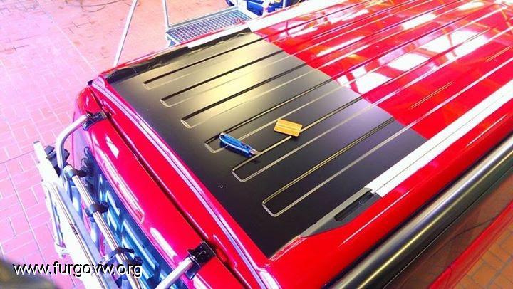

Viendo que tengo que volver a despegar la placa solar por fallo (ya van dos veces), casualmente he encontrado esta foto en un foro alemán.
Que os parece la idea? En caso de tener que quitarla, solo seria quitar el vinilo.
Veis algún incoveniente?

Asegurarse que el pegamento (normalmente polímero) no ataque al vinilo y lo deforme/despegue.

En mi caso no habría problema porque las placas son adhesivas, vienen con pegatina

Me surge una duda. ¿¿No te costara lo mismo quitar el vinilo, que el adhesivo de la placa??
Aunque parece una buena solución.

Puedes probar antes de colocarla a fijar trozo de placa dañada a una chapita con vinilo. Dejar secar 24 horas e intentar despegarla para notar la fuerza/consistencia de agarre al vinilo para estar tranquilo

joder que idea mas cojonuda...supongo que el viento no acabara despegando el vinilo+placa

Si te aseguras que no va a entrar nada de aire en marcha entre la placa y el vinilo sin problemas yo creo! En cambio si va a entrar aire puro puede salir volando tu placa arrancando el vinilo...

¿Puedes contar un poco como te las apañas para despegarla por si las moscas?, ando con una placa china dudando si ponerla o no... en cuanto acabe la reforma interior quería homologar y dejar metida la placa también...

Idea buenisima, siempre puedes dejar un cordon directamente a la chapa, justo en la esquina que le pega el aire en marcha. Asegurandote asi que no se va a ir despegando el vinilo.

El vinilo si es de calidad no se despega ni de coña. Otra cosa es que sea incompatible con los componentes de la sika que utilices para la placa. La idea está muy bien.

yo haría otra cosa; en vez de vinilo, intercalaría una plancha de aluminio de unos 0,5 mm con un buen adhesivo de poliuretano tipo sikaflex
