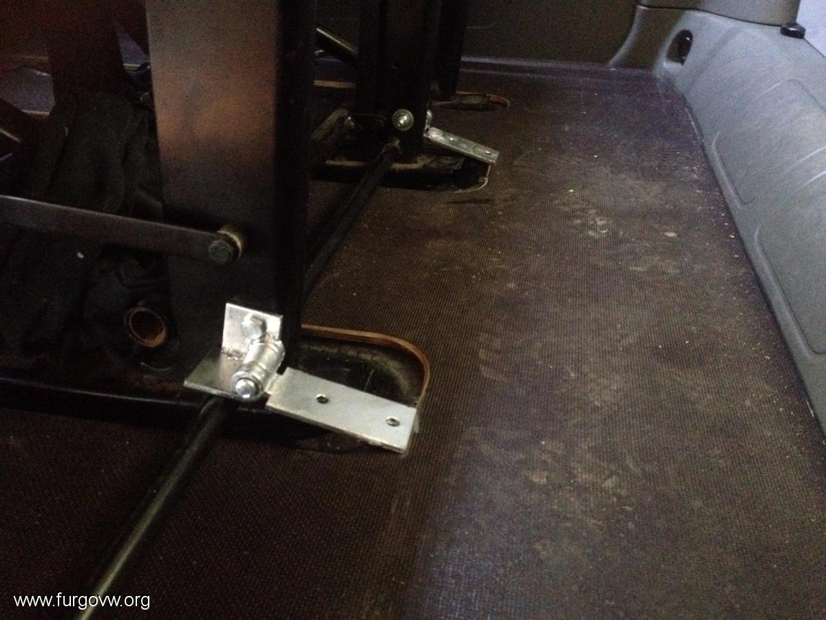

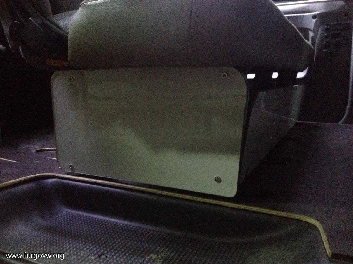

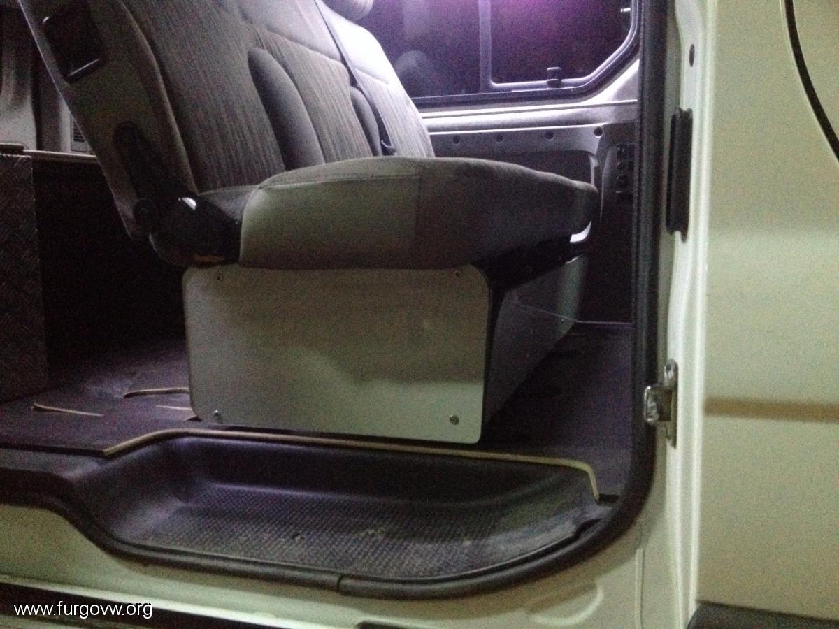

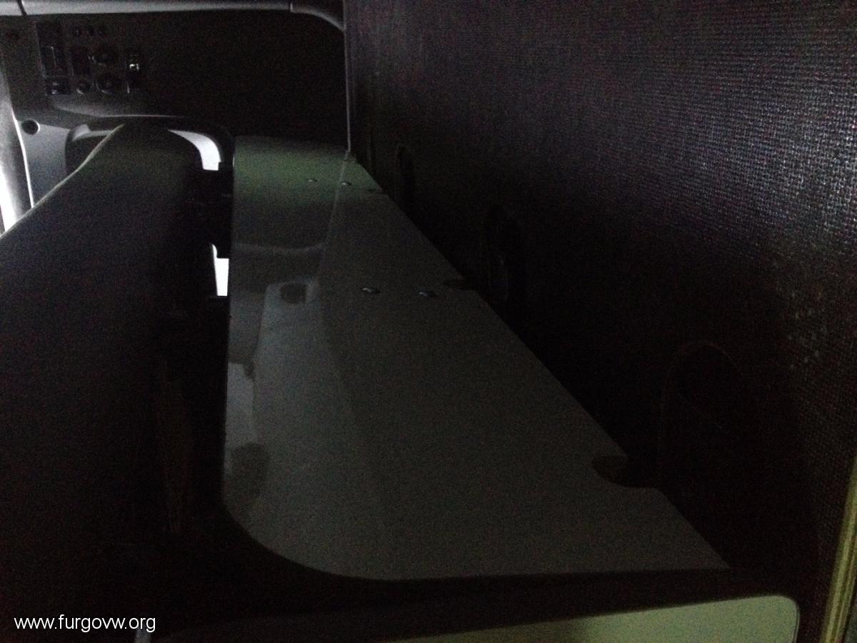

Pongo fotos de las tapas o embellecedores del asiento trasero:

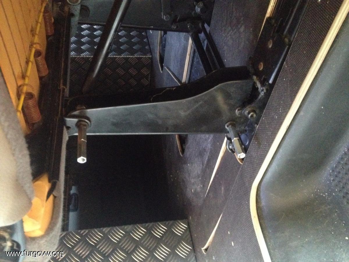

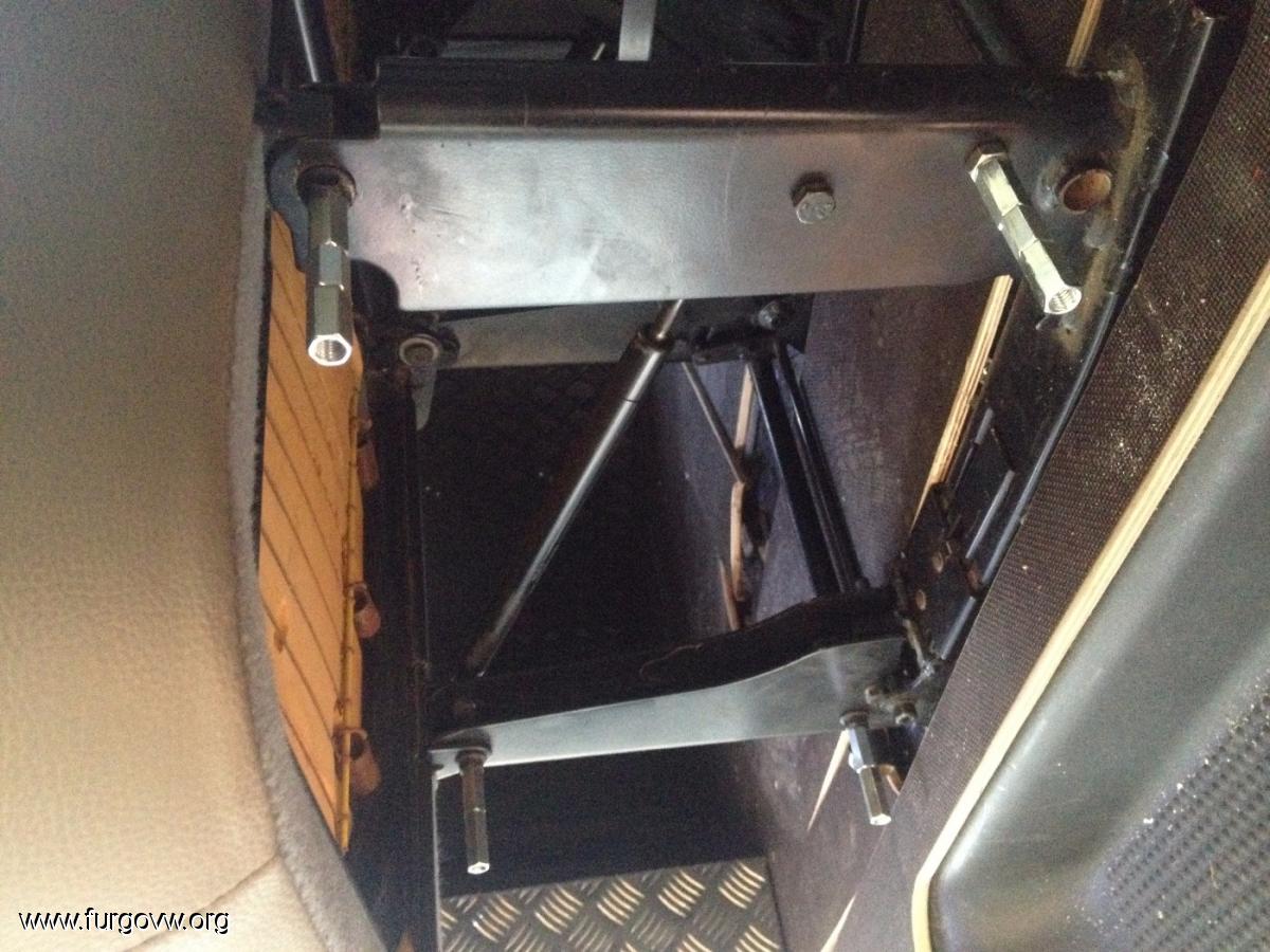

anclajes:

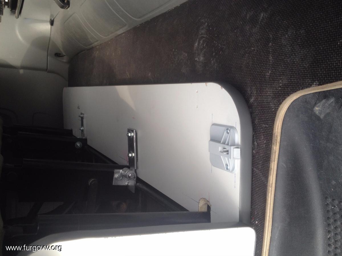

tapas montadas:
Para los anclajes de la tapa lateral he aprovechado los tornillos originales del asiento, dándoles la vuelta, y alargándolos con manguitos metálicos (o como se llame, que no lo se exactamente) de la misma métrica. Ha quedado cojonudamente fuerte.
La tapa delantera esta sujeta con dos super bisagras recicladas, y soldándoles una chapita la he podido anclar a uno de los agujeros libres de la estructura del asiento.
La tapa lateral es fija. La delantera es abatible, y le falta el pestillo o algo que lo aguante en su posición cerrada, ya que aquí en la foto se aguanta pero queda un poco abierta, por eso no coincide con la tapa lateral. Ya veremos que me invento para poder poner un cierre sin agujerear el asiento... Pero bueno, el resultado viene a ser ese!!   ;D

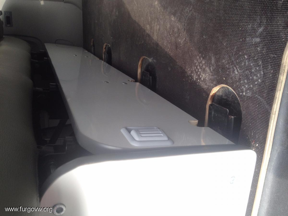

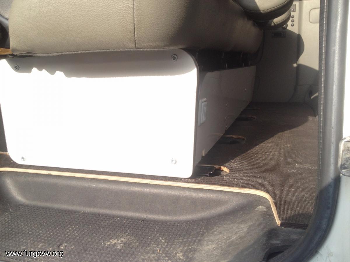

pues ya tengo el cierre montado!! al final con un cierre de los del armario superior que me sobraba lo he solucionado. El tope para el cierre esta en la tapa lateral, así evito agujerear la estructura del asiento, que a los de la ITV no les gusta...  ;)
unas afotillos:

Y lo mejor, no he tenido que hacer ningún agujero a la estructura. He aprovechado los tornillos originales (3), solamente les he tenido que dar la vuelta para que quedara el resto de rosca hacia fuera, y desde allí roscar manguitos. Si quieres hacerlo así, para sacar y volver a poner los tornillos hazlo con el asiento plegado hacia adelante, si no no podrás, ya que el amortiguador hace fuerza, cosa que si esta plegado no hace ninguna fuerza. Para el resto, he aprovechado agujeros que venían de serie, que hay un montón.
