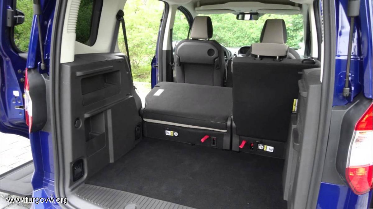

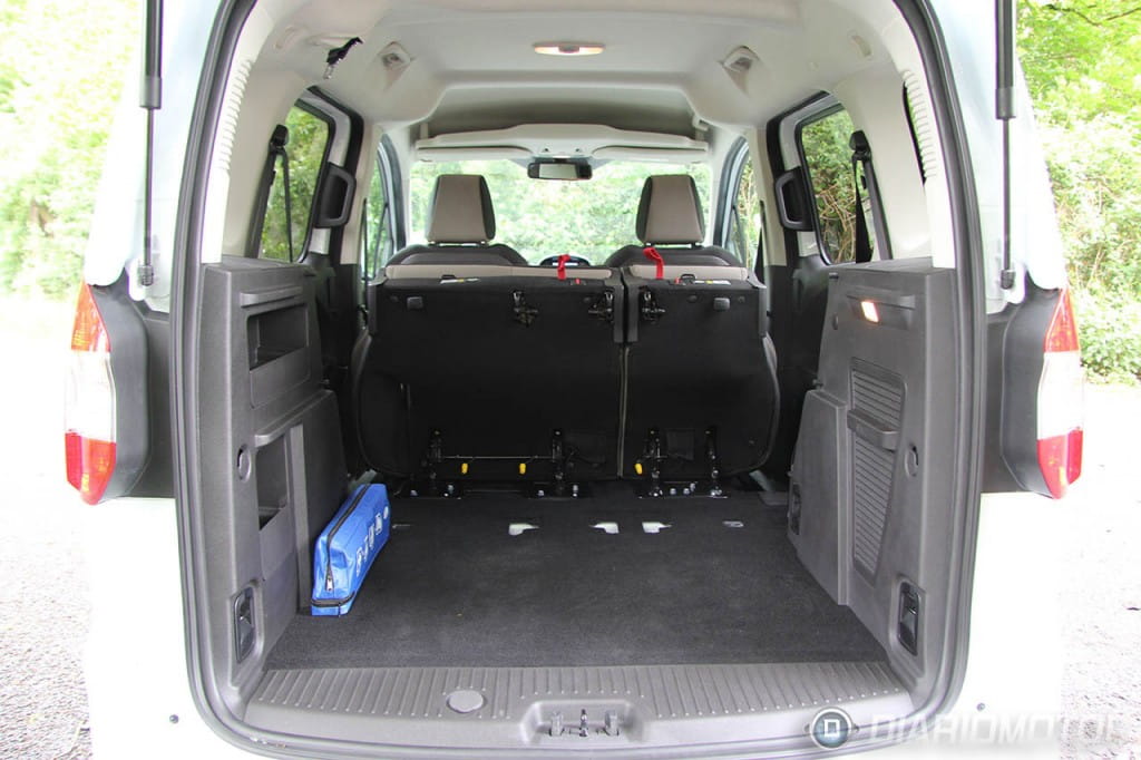

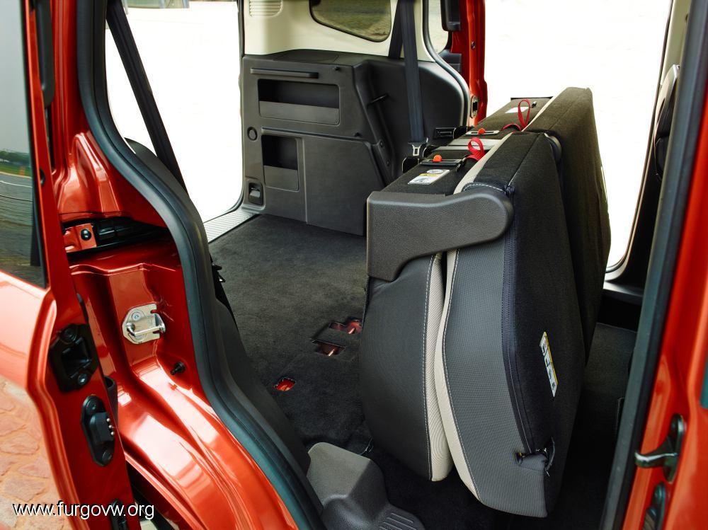

El "problema", es que yo mido 1,86m, y desconozco las medidas de la furgoneta sin los asientos, pero imagino que quitando los asientos de atrás ( no quedan planos ), y colocando los delantero lo más avanzado posible se podría montar algo, aunque lógicamente, no necesito 1,86 para dormir, ya que más bien duermo encojido siempre jeje!!

Gracias de antemano, y dejo unas fotos de la fragoneta en cuestión.
