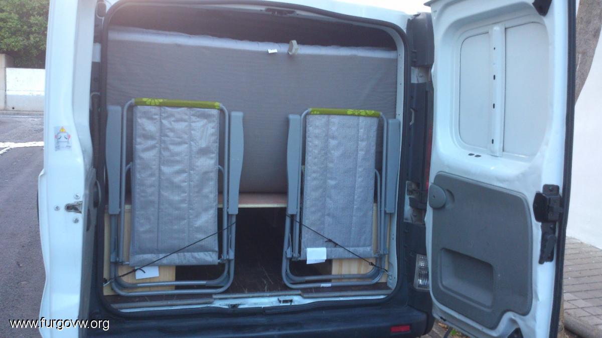

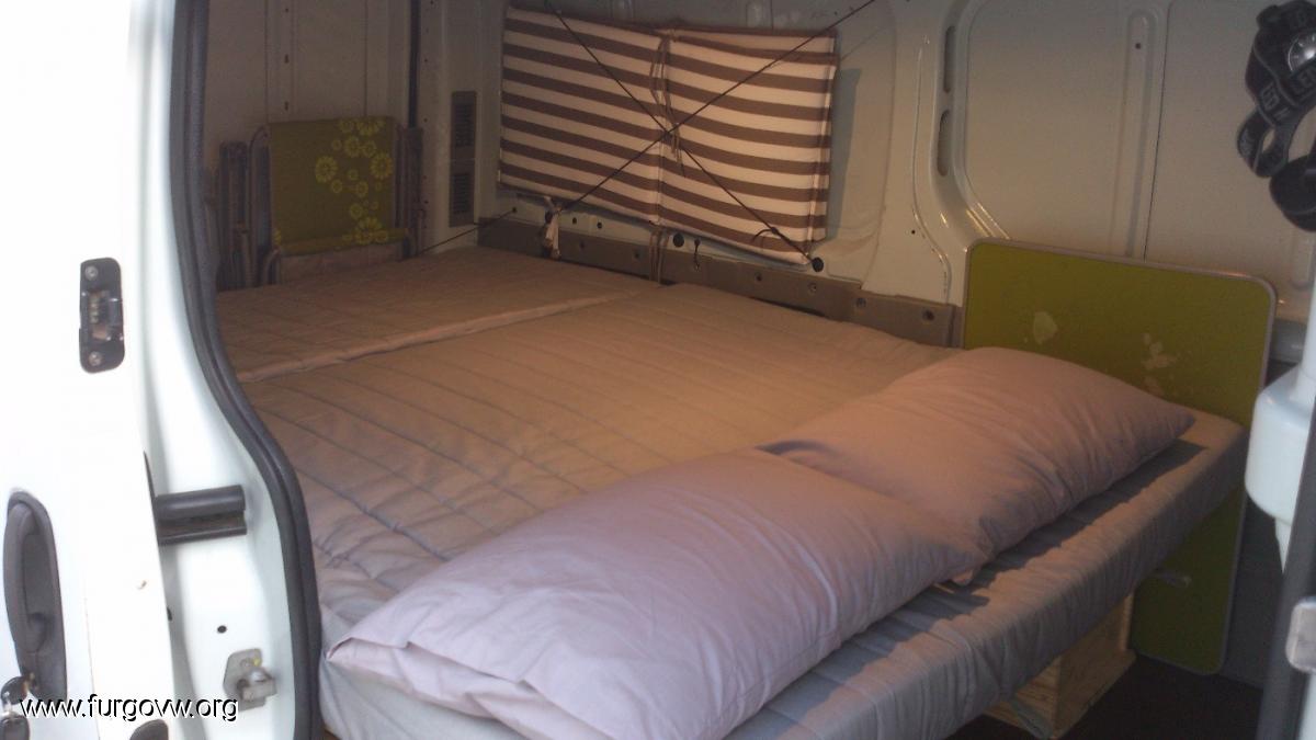

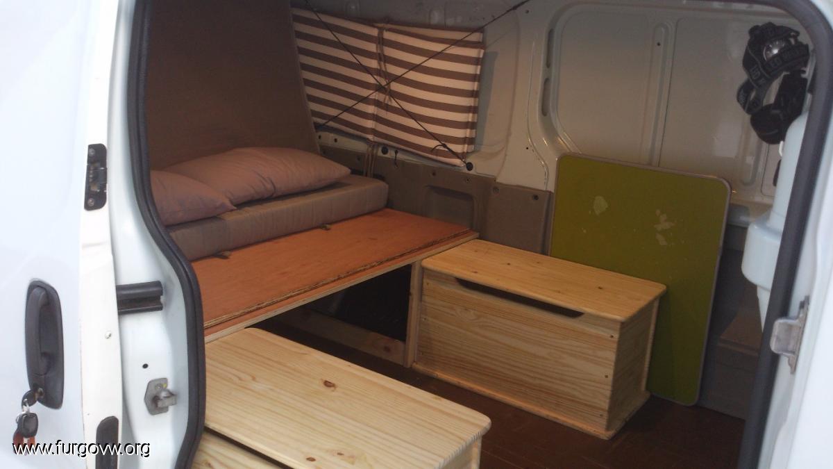

Básicamente, se trata de que en mi furgo tengo muebles laterales que van desde el portón trasero hasta la puerta corredera.
Éstos están sujetos a los anclajes que trae la furgo originales mediante bridas de plástico y quedan bastante bien.
A continuación compré Chapa marina de 1 centímetro y medio más o menos, no se exactamente la medida y corte 3 tablas del ancho de la furgoneta y de 65 cm de largo.
Cuando lo tengo todo recogido, después dormir o para transportar, las 3 tablas están una encima de la otra y sobre ellas el colchón. Ademäs la parte del colchón que queda a lo largo, lo recojo hacia arriba y lo engancho al techo con unas trabilla, total, que el colchón queda como una "U" mas o menos recogido.
Cuando hago la cama, pongo cada una de las tablas, una a continuación de la otra y suelto el colchón y listo.... camarote de 1,60 x 2,05. Espectácular.

Aquí van las fotos comentadas de la cama que me he preparado para la Trafic:

aletrafic
Hola.
El mio no.
Es de una parte de aprox. 60 cm y la otra del doble, sobre 120-130 cm más o menos
Lo que hago es que la parte grande, en vez de dejarla horizontal hacia el interior de la furgoneta, la recojo hacia arriba y la engancho en el techo con unas trabas metálicas. Se queda como una "U", más o menos, pero recogido.
