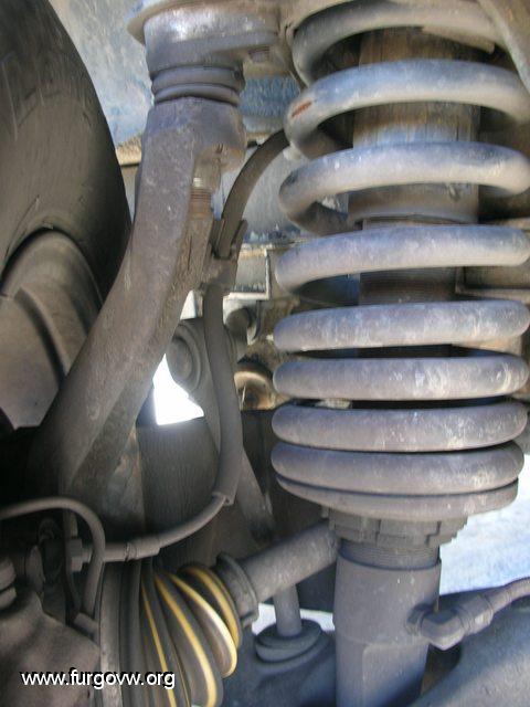

Y una correa que limite el tope de recorrido como llevan algunos 4x4 no paliaría llegar al angulo máximo, penalizas en cuanto que el brazo tiene menor recorrido o la rueda descuelga menos , pero a lo mejor salvas hacer tope y partir ?

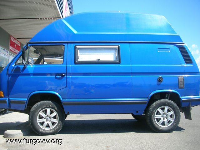

Tengo que medir a ver cuanto tengo del buje a la aleta ... pero está alta ...
Así a simple vista a no ser que lleves una llanta 14, y no parece, la veo alta de pelotas. En un hilo de the samba he leido que hasta 50cm de altura (del buje al paso de rueda) se puede tirar con las homos originales. A partir de ahi todo empieza a peligrar.
Cuanto mide la tuya? No creo que menos de 52cm...
solosyncro
Yo tengo entre 51 y 52cms, y no tengo problemas. Pero la furgo en la foto parece todavía bastante más alta..

Lo que apunta Peter es para pensarlo, detrás, la extensión total de la suspensión nada tiene que ver con los muelles o las homos, sino con los amortiguadores. Yo llevo OME detrás, y cuando reventé la homo NUEVA SKF estaba la suspensión estirada a tope cruzando una zanja en "G", y juraría que sin el bloqueo trasero puesto. La altura de muelles acortaría la vida de la homo en varios miles de km porque las bolas ruedan en los extremos de las pistas pero no te la cargas recién puesta.

Medidos ayer 54 delante 50 detrás del centro del buje al principio de la aleta .
Cuando lleve las baterías, los muebles, los depositos, los perros , la churri , y haya rodado un tiempo bajará más que estan como quien dice recien puestos :D

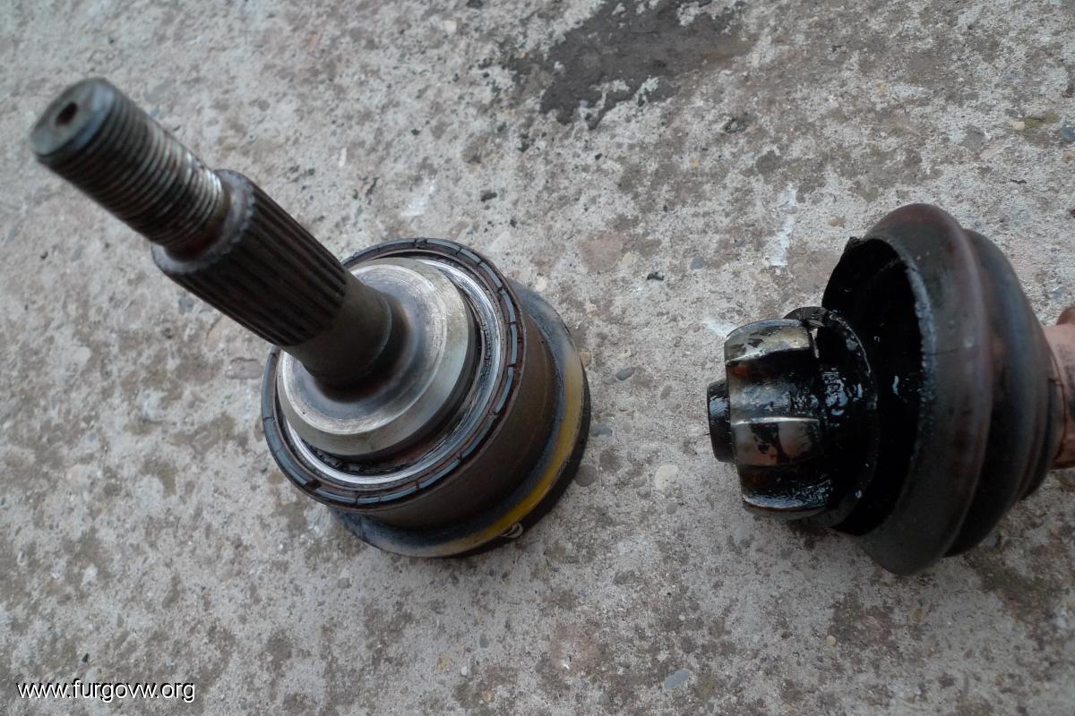

Yo partí la homocinética delantera, pero por falta de grasa, y después de mirar y remirar compré la original (GKN) palier completo con las dos homos en recambios San José (Zaragoza) de intercambio, devolviendo el casco, bastante más barato y en 2 días la tenía en casa.
