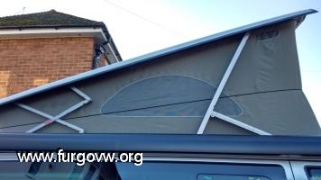

Hola,
Quisiera compartir con vosotros lo que me parece un "invento" sencillo y barato para evitar que la lona del techo elevable sufra daños al pellizcarse con el mecanismo de tijera.
El invento en cuestión lo venden en Club California de UK, pero es muy sencillo de hacer en casa, porque básicamente es un elástico rodeando el techo que hace que la lona se meta para dentro al bajar el techo. Yo llevo éste del Club California y me va muy bien.
Si queréis comprar el "original" lo tenéis aquí: http://vwcaliforniaclub.com/shop/product/vw-california-roof-bellows-bungee
Aquí un vídeo donde se vé cómo funciona: https://m.youtube.com/watch?v=-JwP30xRS7E
Espero que sirva y salve unos cuantos techos

Cali es una Beach (manual) del 2015 y ya trae algo para esto, pero le puse este elástico por si acaso. En mi caso no solo no se pilla con el cierre sino que viene genial para plegarlo bien.
Yo vivo en UK y compré este, pero no es nada especial, creo que es muy fácil hacer con otros elásticos.
