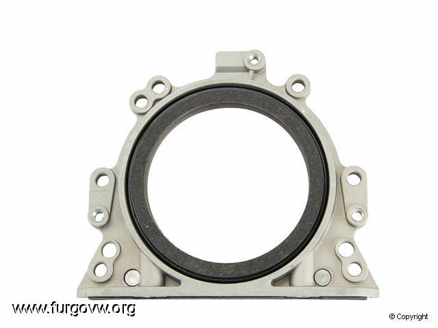

El siguiente capitulo es que al poner la primera 3H cambiamos el embrague por que patinaba a causa del reten del cigüeñal, que medio lo cambiamos. Digo medio por que compre el del 1Y sin la arandela de sujeción y resulto que tenia el del Cs, con una solapa de plástico a modo de junta... vamos que hubo que hacerle una ñapa de 2000Km.
El reten en Cuestion es este y su referencia es  068 103 171 G. Vamos aprendiendo.
