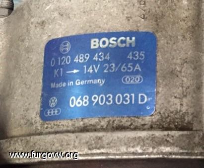

Hola buenas tarde, tengo una vw Caravelle T3 Diesel y se me a bloqueado el Alternador... y estoy buscando uno por los desguaces... pero caravelles no suelen haber...... ¿Sabeis que modelos de VW y seat llevan el mismo motor o tiene el mismo Alternador? MUCHISIMAS GRACIAS POR ADELANTADO!!!!
surfocker
Chabi
Cualquier alternador de T3 diesel te vale, si no me equivocotambién de Vw Golf2/jetta/caddy diesel de los 80-90, incluso de los 1.9 TDi 1Z, AHU, AFN que son de 90ah te sirven conservando la polea de la furgo .
Seguro que alguien te dice algo más en concreto , de todas formas usa el buscador que hay mucha info en el foro .
Furguitech
Cita de: surfocker en Mayo 14, 2015, 15:53:46 pm
Yo tengo un alternador de 1.6Td JX es de 65Ah, si te interesa hablamos por mp!!
